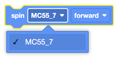

girar MC55#

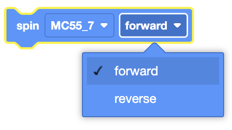

El módulo spin MC55 hace girar un motor de CC conectado hacia adelante o hacia atrás de forma continua. El motor seguirá girando hasta que se le aplique otra acción, como cambiar de dirección o detenerse.
girar [MC55_1 v] [adelante v]
Parámetros |
Descripción |
dispositivo |
El MC55 que se va a utilizar. Elija entre los dispositivos MC55 configurados en la ventana Dispositivos. |
dirección |
La dirección de giro del motor de CC conectado. Por defecto, las opciones son hacia adelante y hacia atrás. La dirección de giro puede variar según la configuración del motor. |

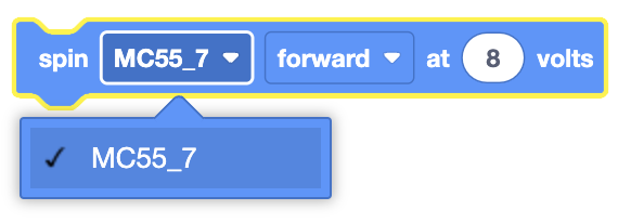

girar MC55 a voltaje#
El bloque de control spin MC55 at voltage hace girar un motor de CC utilizando un nivel de voltaje específico.
El voltaje es la presión eléctrica que se suministra al motor de corriente continua. Un voltaje más alto hace que el motor gire más rápido.
girar [MC55_1 v] [adelante v] a [8] voltios

Voltaje |
El voltaje con el que se hace girar el motor de CC, de -8V a 8V. Los valores positivos hacen girar en la dirección seleccionada y los valores negativos en la dirección opuesta. |

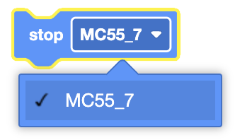

detener MC55#
El bloque de control stop MC55 detiene el motor de CC conectado. El motor de CC se detiene según el comportamiento de parada actual: frenado o inercia.
detener [MC55_1 v]

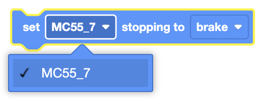

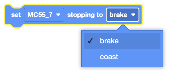

Establecer la parada del MC55#
El bloque de configuración set MC55 stopping establece cómo se detendrá un motor de CC: frenando o rodando por inercia.
Cada proyecto comienza con cada motor de CC conectado deteniéndose con el freno por defecto.
establecer parada de [MC55_1 v] a [freno v]
