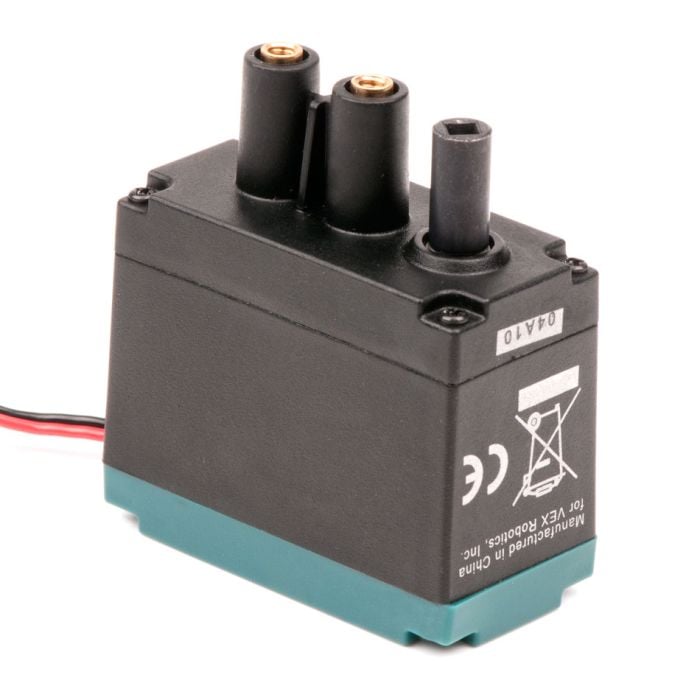

El Motor 393 es un motor de CC controlado mediante un controlador de motor VEX 29 (MC29). El MC29 conecta el Motor 393 a un puerto de 3 cables de la unidad de control y controla la cantidad de energía que se envía al motor.
Un motor 393 puede girar hacia adelante o hacia atrás y puede detenerse. A diferencia de un motor inteligente, un motor 393 no informa sobre la posición, la velocidad, la corriente, la potencia, el par, la eficiencia ni la temperatura.
Por defecto, la dirección de giro hacia adelante hace girar el motor 393 en sentido antihorario, y la dirección de giro hacia atrás lo hace girar en sentido horario. Las opciones de dirección pueden variar según la configuración del motor en la ventana Dispositivos.

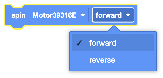

Motor de giro 393#
El bloque spin Motor 393 hace girar el Motor 393 hacia adelante o hacia atrás indefinidamente. El Motor 393 seguirá girando hasta que se le dé otra acción, como girar en una dirección diferente o detenerse.
girar [Motor393A v] [adelante v]
Parámetros |
Descripción |
dispositivo |
El motor 393 debe girar. Seleccione entre los dispositivos Motor 393 configurados en la ventana Dispositivos. |
dirección |
El sentido de giro del motor 393. Por defecto, las opciones son hacia adelante y hacia atrás. El sentido de giro puede variar según la configuración del motor. |

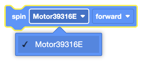

Ejemplo
cuando inicie
[Spin the Motor 393 forward, then stop.]
esperar (1) segundos
detener [Motor393A v]

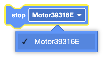

detener el motor 393#
El bloque de pila stop Motor 393 detiene el giro del motor 393 seleccionado.
Parámetros |
Descripción |
dispositivo |
El motor 393 debe detenerse. Seleccione uno de los dispositivos Motor 393 configurados en la ventana Dispositivos. |

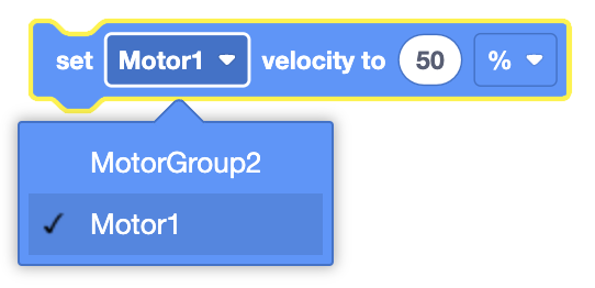

Establecer la velocidad del motor 393#
El bloque de pila establecer velocidad del motor 393 indica al motor 393 a qué velocidad debe girar. Un porcentaje mayor hace que el motor 393 gire más rápido y un porcentaje menor hace que gire más lento.
Cada proyecto comienza con cada motor 393 girando al 50% de su velocidad por defecto.
Nota: Una mayor velocidad hace que el motor 393 gire más rápido, pero puede ser menos preciso. Una menor velocidad hace que el motor 393 gire más lento, pero puede ser más preciso.
establecer velocidad de [Motor393A v] a [50] [% v]
Parámetros |
Descripción |
dispositivo |
El motor 393 para ajustar su velocidad. Seleccione entre los dispositivos Motor 393 configurados en la ventana Dispositivos. |
velocidad |
La velocidad a la que girará el motor 393. Porcentaje utiliza números enteros del 0% al 100%. |
unidad |
La unidad de velocidad: %. |
