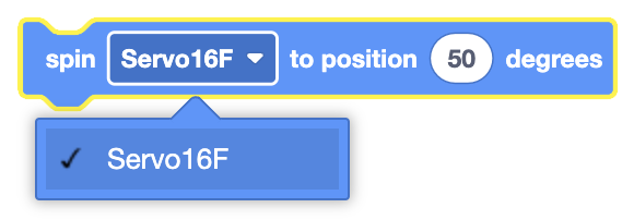

El bloque de pila Spin Servo to Position mueve un servomotor a una posición específica entre 0 y 100 grados. El servomotor mantendrá esa posición hasta que se le indique otra.
Nota: Un servomotor comienza cada proyecto centrándose automáticamente a 50 grados antes de completar cualquier movimiento.
Diagrama de un servomotor que muestra los grados que puede girar, desde 100 a la izquierda hasta 50 en el centro y 0 en el extremo derecho.
girar [ServoA v] a la posición [50] grados

dispositivo
El servomotor que se va a mover. Seleccione entre los servomotores configurados en la ventana Dispositivos.
posición
La posición a la que debe moverse el servomotor, de 0 a 100 grados. Esto utiliza números enteros.
