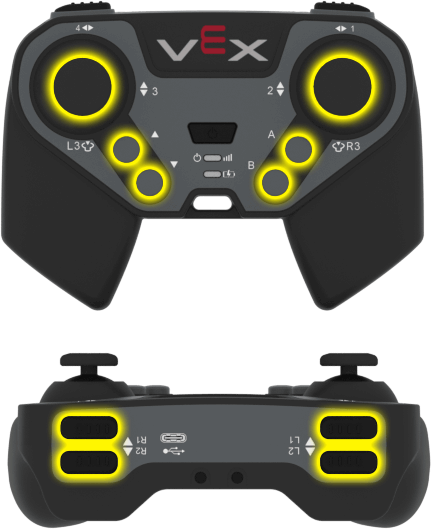

Az EXP vezérlő eleje és teteje, a joystickokkal, nyílgombokkal és akciógombokkal, sárga színnel kiemelve. A vezérlő felületén két joystick található balra és jobbra, bal oldalon fel és le nyílgombokkal, jobb oldalon pedig A és B gombokkal. A vezérlő tetején bal oldalon az L1 és L2, jobb oldalon pedig az R1 és R2 található.
Gomb
Parancs
buttonA
controller.buttonA.pressing() — Az A gomb
buttonB
controller.buttonB.pressing() — A B gomb
buttonDown
controller.buttonDown.pressing() — A Le gomb
buttonUp
controller.buttonUp.pressing() — A Fel gomb
buttonL1
controller.buttonL1.pressing() — Az L1 gomb
buttonL2
controller.buttonL2.pressing() — Az L2 gomb
buttonL3
controller.buttonL3.pressing() — Az L3 gomb
buttonR1
controller.buttonR1.pressing() — Az R1 gomb
buttonR2
controller.buttonR2.pressing() — Az R2 gomb
buttonR3
controller.buttonR3.pressing() — Az R3 gomb
Paraméterek
Leírás
Ennek a metódusnak nincsenek paraméterei.
# Turn right while L1 is pressed
    if controller.buttonL1.pressing():
        drivetrain.turn(RIGHT)
    else:
        drivetrain.stop()
    wait(20, MSEC)

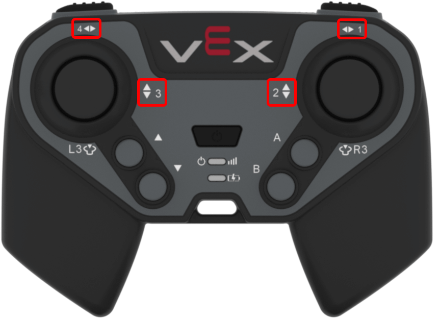

Az EXP vezérlő előlapja, pirossal kiemelve a joystick tengelyszámai. A vezérlő felületén a bal oldali joystick 4-es tengelyként van jelölve a balra és jobbra mozgáshoz, valamint 3-as tengelyként a fel és le mozgáshoz, míg a jobb oldali joystick 1-es tengelyként van jelölve a balra és jobbra mozgáshoz, illetve 2-es tengelyként a fel és le mozgáshoz.
Tengely
Parancs
axis1
controller.axis1.position() — A jobb joystick vízszintes tengelye
axis2
controller.axis2.position() — A jobb joystick függőleges tengelye
axis3
controller.axis3.position() — A bal oldali joystick függőleges tengelye
axis4
controller.axis4.position() — A bal oldali joystick vízszintes tengelye
Paraméterek
Leírás
# Turn with the left joystick
remote_control_code_enabled = False
    if controller.axis4.position() > 10:
    elif controller.axis4.position() < -10:
        drivetrain.turn(LEFT)
    else:
        drivetrain.stop()
    wait(20, MSEC)
Gomb
Parancs
buttonA
controller.buttonA.pressed(callback, arg) — Az A gomb
buttonB
controller.buttonB.pressed(callback, arg) — A B gomb
buttonDown
controller.buttonDown.pressed(callback, arg) — A Le gomb
buttonUp
controller.buttonUp.pressed(callback, arg) — A Fel gomb
buttonL1
controller.buttonL1.pressed(callback, arg) — Az L1 gomb
buttonL2
controller.buttonL2.pressed(callback, arg) — Az L2 gomb
buttonL3
controller.buttonL3.pressed(callback, arg) — Az L3 gomb
buttonR1
controller.buttonR1.pressed(callback, arg) — Az R1 gomb
buttonR2
controller.buttonR2.pressed(callback, arg) — Az R2 gomb
buttonR3
controller.buttonR3.pressed(callback, arg) — Az R3 gomb
Paraméter
Leírás
callback
Egy korábban definiált függvény, amely a megadott gomb minden megnyomásakor lefut.
arg
Opcionális. Egy tuple, amely argumentumokat tartalmaz a visszahívó függvénynek átadandó. További információkért lásd: Események használata paraméterekkel.
# Drive forward when R1 is pressed
def drive_forward():
    drivetrain.drive_for(FORWARD, 200, MM)
controller.buttonR1.pressed(drive_forward)
Tengely
Parancs
axis1
controller.axis1.changed(callback, arg) — A jobb joystick vízszintes tengelye
axis2
controller.axis2.changed(callback, arg) — A jobb joystick függőleges tengelye
axis3
controller.axis3.changed(callback, arg) — A bal oldali joystick függőleges tengelye
axis4
controller.axis4.changed(callback, arg) — A bal oldali joystick vízszintes tengelye
Paraméter
Leírás
callback
Egy korábban definiált függvény, amely minden alkalommal lefut, amikor a joystick pozíciója a megadott tengely mentén megváltozik.
arg
# Play a sound when the left joystick moves
def beep():
    brain.play_sound(SoundType.TADA)
controller.axis3.changed(beep)
