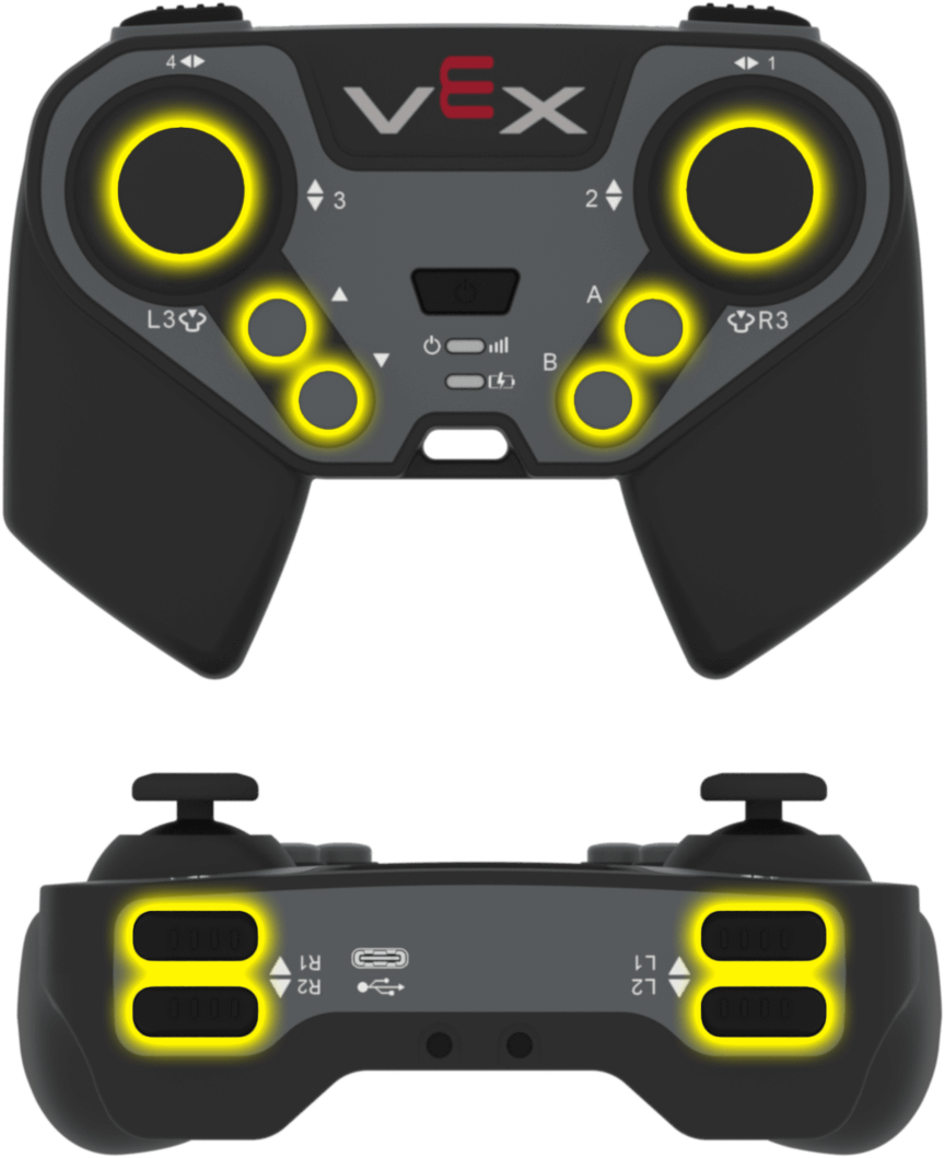

.pressing#
.pressing devuelve si se está presionando actualmente un botón específico en el controlador. Se debe llamar a este método en un objeto de botón específico, como controller.buttonA.
  • True : se está presionando el botón especificado.
  • False — No se está presionando el botón especificado.
Uso:
Uno de los objetos de botón disponibles se puede usar con este método:
La parte frontal y superior del controlador EXP con los joysticks, los botones de flecha y los botones de acción resaltados en amarillo. En la superficie del controlador hay dos joysticks a la izquierda y a la derecha, con los botones de flecha arriba y abajo a la izquierda y los botones A y B a la derecha. En la parte superior del controlador se encuentran L1 y L2 en el lado izquierdo y R1 y R2 en el lado derecho.
Botón
Comando
buttonA
controller.buttonA.pressing() — El botón A
buttonB
controller.buttonB.pressing() — El botón B
buttonDown
controller.buttonDown.pressing() — El botón Abajo
buttonUp
controller.buttonUp.pressing() — El botón Arriba
buttonL1
controller.buttonL1.pressing() — El botón L1
buttonL2
controller.buttonL2.pressing() — El botón L2
buttonL3
controller.buttonL3.pressing() — El botón L3
buttonR1
controller.buttonR1.pressing() — El botón R1
buttonR2
controller.buttonR2.pressing() — El botón R2
buttonR3
controller.buttonR3.pressing() — El botón R3
Parámetros
Descripción
Este método no tiene parámetros.

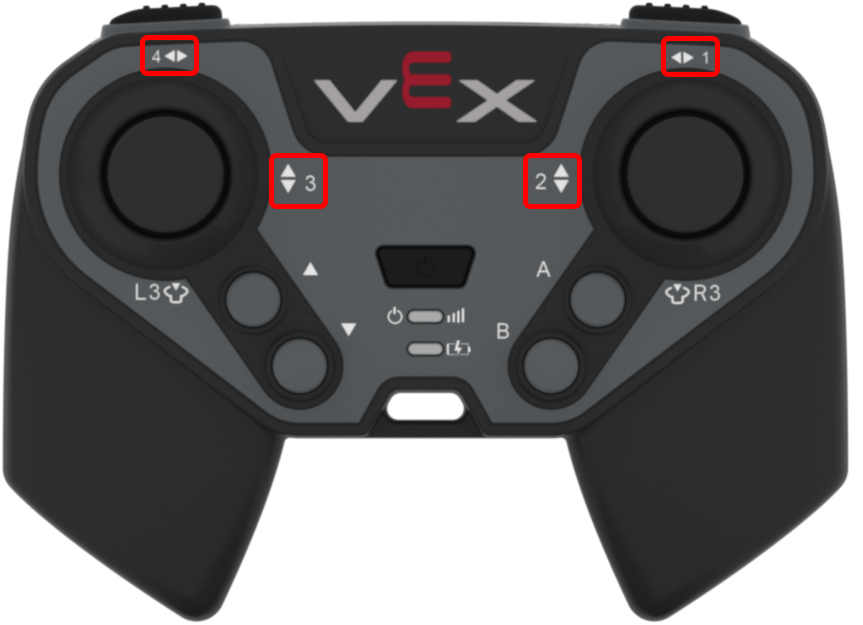

.position#
.position devuelve la posición de un eje del joystick como un número de -100 a 100.
Este método debe llamarse en un objeto de eje específico, como controller.axis1.
Uso:
Uno de los objetos de eje disponibles se puede utilizar con este método:
La parte frontal del controlador EXP con los números del eje del joystick resaltados en rojo. En la superficie del controlador, el joystick izquierdo está etiquetado como Eje 4 para el movimiento hacia la izquierda y hacia la derecha y Eje 3 para el movimiento hacia arriba y hacia abajo, mientras que el joystick derecho está etiquetado como Eje 1 para el movimiento hacia la izquierda y hacia la derecha y Eje 2 para el movimiento hacia arriba y hacia abajo.
Eje
Comando
axis1
controller.axis1.position() — Eje horizontal del joystick derecho
axis2
controller.axis2.position() — Eje vertical del joystick derecho
axis3
controller.axis3.position() — Eje vertical del joystick izquierdo
axis4
controller.axis4.position() — Eje horizontal del joystick izquierdo
Parámetros
Descripción
