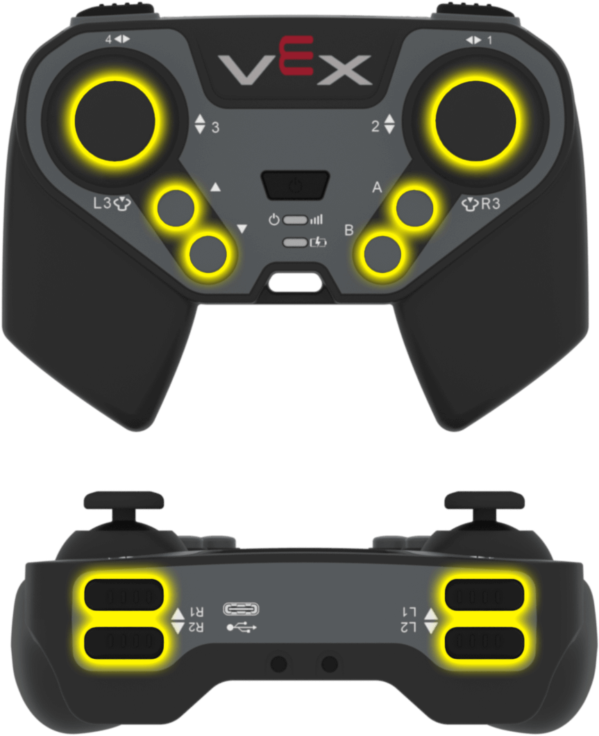

.pressing retorna se um botão específico no controlador está a ser pressionado no momento. Este método deve ser chamado num objeto de botão específico, como controller.buttonA.
  • True — O botão especificado está a ser premido.
  • False — O botão especificado não está a ser premido.
Utilização:
Um dos objetos de botão disponíveis pode ser utilizado com este método:
A parte frontal e superior do Controlador EXP com os joysticks, botões de setas e botões de ação destacados a amarelo. Na superfície do comando, encontram-se dois joysticks à esquerda e à direita, com botões de seta para cima e para baixo à esquerda e botões A e B à direita. Na parte superior do comando, estão os botões L1 e L2 à esquerda e os botões R1 e R2 à direita.

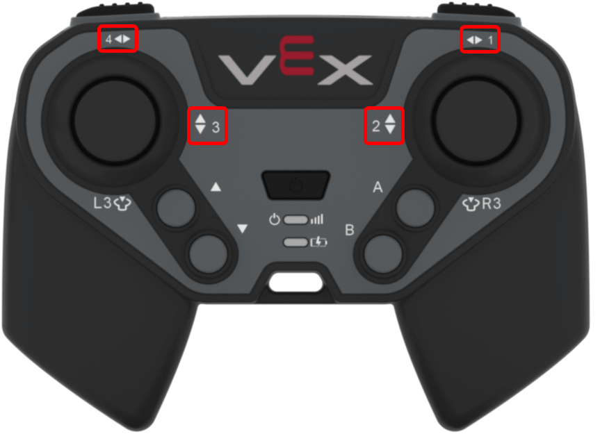

.position devolve a posição de um eixo do joystick como um número de -100 a 100.
Este método deve ser chamado num objeto de eixo específico, como controller.axis1.
Utilização:
Um dos objetos de eixo disponíveis pode ser utilizado com este método:
A parte frontal do controlador EXP com os números dos eixos do joystick destacados a vermelho. Na superfície do controlador, o joystick esquerdo está identificado como Eixo 4 para movimento para a esquerda e para a direita e Eixo 3 para movimento para cima e para baixo, enquanto o joystick direito está identificado como Eixo 1 para movimento para a esquerda e para a direita e Eixo 2 para movimento para cima e para baixo.

.pressed executa uma função quando o botão especificado é premido. Uma vez utilizada, a função será executada automaticamente sempre que este botão for pressionado.
Utilização:

.released executa uma função quando o botão especificado é libertado. Uma vez utilizada, a função será executada automaticamente sempre que este botão for libertado.
Utilização:

.changed executa uma função quando a posição do joystick muda ao longo do eixo especificado. Uma vez utilizada, a função será executada automaticamente sempre que a posição do joystick se altere ao longo desse eixo.
Utilização:
