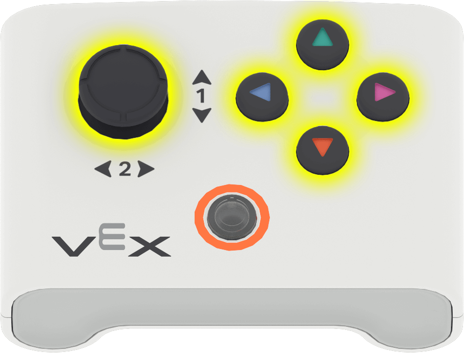

.pressing#
.pressing จะส่งคืนค่าว่าปุ่มใดปุ่มหนึ่งบนคอนโทรลเลอร์กำลังถูกกดอยู่หรือไม่ ต้องเรียกใช้เมธอดนี้กับออบเจ็กต์ปุ่มที่ระบุ เช่น controller.button_up.
  • True — กำลังกดปุ่มที่ระบุอยู่
  • False — ไม่ได้กดปุ่มที่ระบุ
วิธีใช้:
สามารถใช้ปุ่มหนึ่งในห้าแบบที่มีอยู่กับวิธีการนี้ได้:
ปุ่ม
สั่งการ
button_up
controller.button_up.pressing() — ปุ่ม ขึ้น
button_down
controller.button_down.pressing() — ปุ่ม ลง
button_left
controller.button_left.pressing() — ปุ่ม ซ้าย
button_right
controller.button_right.pressing() — ปุ่ม ขวา
button_stick
controller.button_stick.pressing() — ปุ่ม จอยสติ๊ก
คอนโทรลเลอร์ VEX AIM One Stick มีจอยสติ๊กอยู่ทางด้านซ้ายและปุ่มสี่ปุ่มอยู่ทางด้านขวา จอยสติ๊กและปุ่มทั้งสี่ปุ่มถูกไฮไลต์ไว้

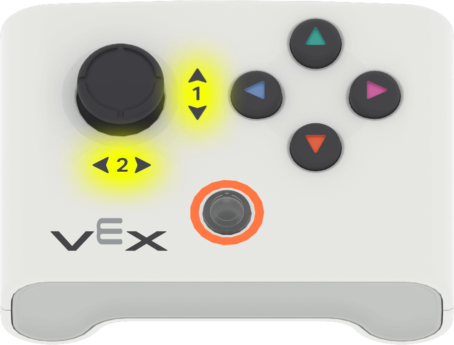

.position#
.position ส่งคืนตำแหน่งของแกนจอยสติ๊กเป็นตัวเลขตั้งแต่ -100 ถึง 100
ต้องเรียกใช้เมธอดนี้กับออบเจ็กต์แกนเฉพาะ เช่น controller.axis1
วิธีใช้:
สามารถใช้แกนวัตถุหนึ่งในสองแบบที่มีอยู่กับวิธีนี้ได้:
แกน
สั่งการ
axis1
controller.axis1.position() — แกนแนวตั้ง
axis2
controller.axis2.position() — แกนแนวนอน
คอนโทรลเลอร์ VEX AIM มีจอยสติ๊กอยู่ทางซ้ายและปุ่มสี่ปุ่มอยู่ทางขวา แกนที่ 1 และ 2 ของจอยสติ๊กถูกไฮไลต์ไว้
