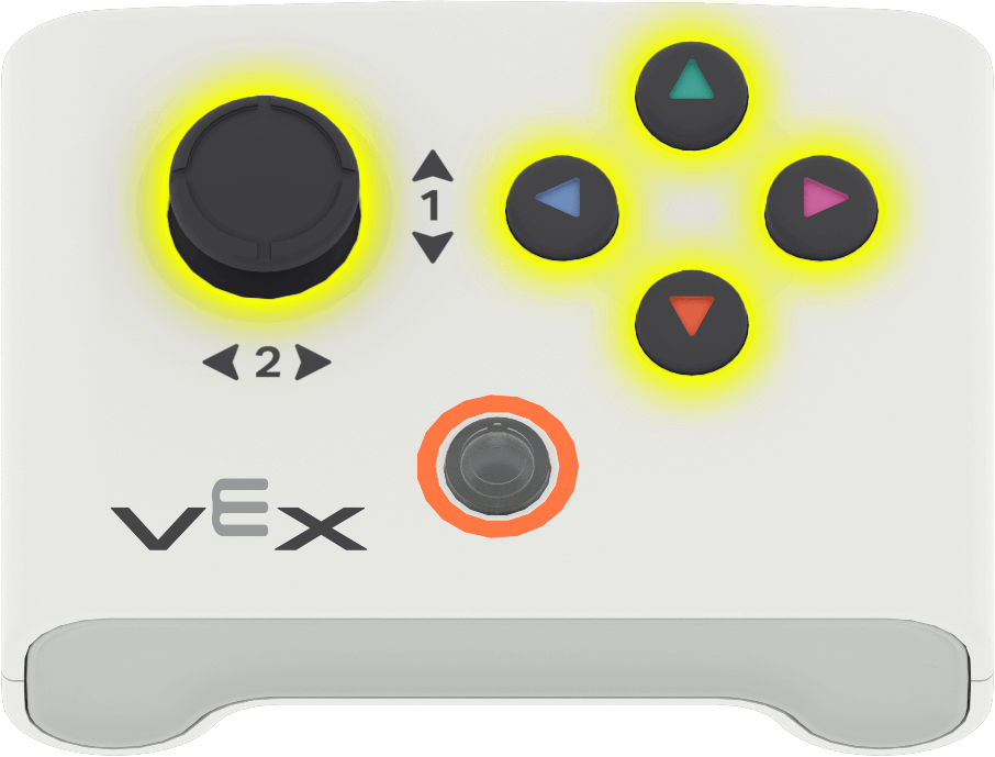

.pressing , kumandadaki belirli bir düğmenin şu anda basılı olup olmadığını döndürür. Bu yöntem, controller.button_up gibi belirli bir düğme nesnesi üzerinde çağrılmalıdır.
  • True — Belirtilen düğmeye basılıyor.
  • False — Belirtilen düğmeye basılmıyor.
One of five available button objects can be used with this method:
Düğme
Emretmek
button_up
controller.button_up.pressing() — Yukarı düğmesi
button_down
controller.button_down.pressing() — Aşağı düğmesi
button_left
controller.button_left.pressing() — Sol düğmesi
button_right
controller.button_right.pressing() — Sağ düğmesi
button_stick
controller.button_stick.pressing() — Joystick düğmesi
VEX AIM Tek Çubuklu Kumanda, sol tarafta bir joystick ve sağ tarafta dört düğmeden oluşmaktadır. Joystick ve dört düğme vurgulanmıştır.
Parametreler
Tanım
Bu yöntemin parametresi yoktur.
# Move forward while the Up button is being pressed
    if controller.button_up.pressing():
        robot.move_at(0)
    else:
        robot.stop_all_movement()
    wait(20, MSEC)

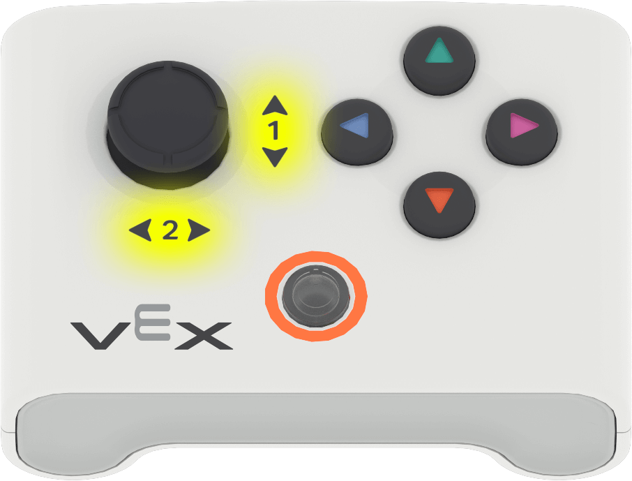

.position , bir joystick ekseninin konumunu -100 ile 100 arasında bir sayı olarak döndürür.
Bu yöntem, controller.axis1 gibi belirli bir eksen nesnesi üzerinde çağrılmalıdır.
One of two available axis objects can be used with this method:
Eksen
Emretmek
axis1
controller.axis1.position() — Dikey eksen
axis2
controller.axis2.position() — Yatay eksen
Sol tarafta joystick, sağ tarafta dört düğme bulunan VEX AIM kontrol cihazı. Joystickin 1 ve 2 eksenleri vurgulanmıştır.
Parametreler
Tanım
# Move forward when the joystick is moved up
    if controller.axis1.position() > 0:
        robot.move_at(0)
    else:
    wait(20, MSEC)

.pressed belirtilen düğmeye basıldığında bir işlevi çalıştırır. Bir kez kullanıldıktan sonra, bu işlev düğmeye her basıldığında otomatik olarak çalışacaktır.
Düğme
Emretmek
button_up
controller.button_up.pressed(callback, arg) — Yukarı düğmesi
button_down
controller.button_down.pressed(callback, arg) — Aşağı düğmesi
button_left
controller.button_left.pressed(callback, arg) — Sol düğmesi
button_right
controller.button_right.pressed(callback, arg) — Sağ düğmesi
button_stick
controller.button_stick.pressed(callback, arg) — Joystick düğmesi
Parametre
Tanım
callback
Belirtilen düğmeye her basıldığında çalıştırılacak önceden tanımlanmış bir fonksiyon.
arg
İsteğe bağlı. Geri çağrı fonksiyonuna iletilecek argümanları içeren bir demet. Daha fazla bilgi için Parametreli Olayları Kullanma bölümüne bakın.
# Kick hard when the Up button is pressed
def kick_object():
    robot.kicker.kick(HARD)
controller.button_up.pressed(kick_object)
.released#
.released belirtilen düğme bırakıldığında bir işlevi çalıştırır. Bir kez kullanıldıktan sonra, bu işlev düğme her bırakıldığında otomatik olarak çalışacaktır.
Düğme
Emretmek
button_up
controller.button_up.released(callback, arg) — Yukarı düğmesi
button_down
controller.button_down.released(callback, arg) — Aşağı düğmesi
button_left
controller.button_left.released(callback, arg) — Sol düğmesi
button_right
controller.button_right.released(callback, arg) — Sağ düğme
button_stick
controller.button_stick.released(callback, arg) — Joystick düğmesi
Parametre
Tanım
callback
Belirtilen düğme her bırakıldığında çalıştırılacak önceden tanımlanmış bir fonksiyon.
arg
# Clear the screen after the Up button is released
def clear_screen():
    robot.screen.clear_screen()
controller.button_up.released(clear_screen)
robot.screen.print("Press Up, then")
robot.screen.next_row()
robot.screen.print("Release Up!")

.changed joystick’in konumu belirtilen eksen boyunca değiştiğinde bir fonksiyonu çalıştırır. Bir kez kullanıldıktan sonra, joystick’in konumu o eksen boyunca her değiştiğinde fonksiyon otomatik olarak çalışacaktır.
Eksen
Emretmek
axis1
controller.axis1.changed(callback, arg) — Dikey eksen
axis2
controller.axis2.changed(callback, arg) — Yatay eksen
Parametre
Tanım
callback
Joystick’in konumu belirtilen eksen boyunca her değiştiğinde çalıştırılacak önceden tanımlanmış bir fonksiyon.
arg
# Show an emoji when the joystick moves up or down
def move_joystick():
    robot.screen.show_emoji(CONFUSED)
controller.axis1.changed(move_joystick)
