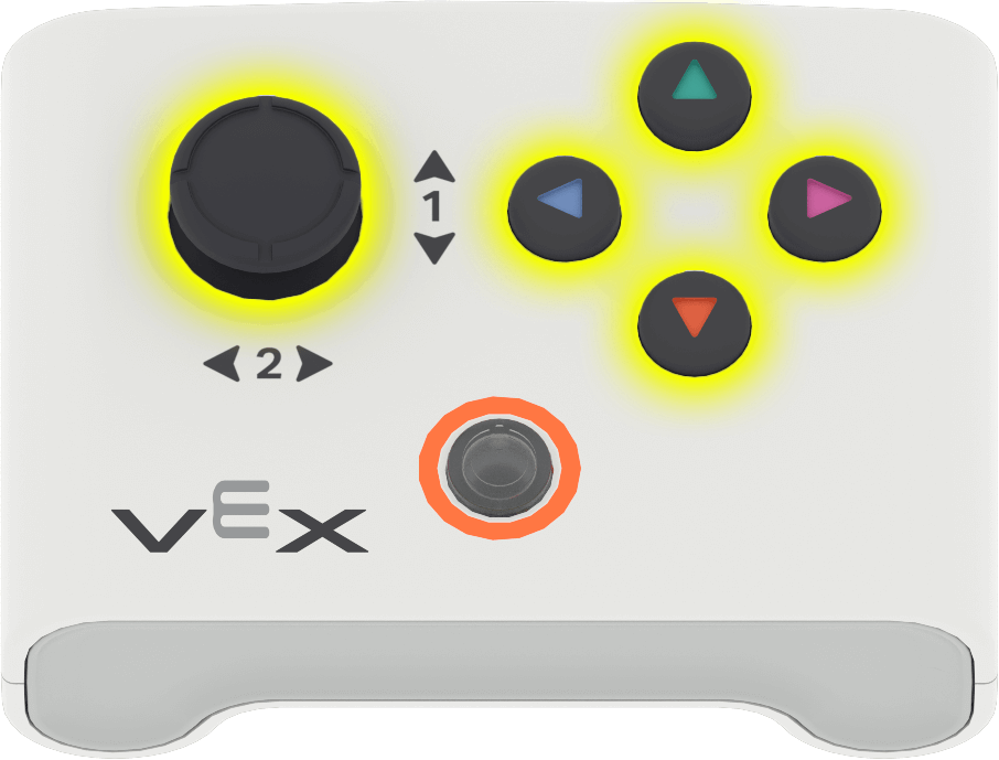

Getteri#
.pressing#
.pressing atgriež, vai pašlaik tiek nospiesta konkrēta poga uz kontrollera. Šī metode ir jāizsauc konkrētam pogas objektam, piemēram, controller.button_up.
  • True — Tiek nospiesta norādītā poga.
  • False — Norādītā poga netiek nospiesta.
Lietojums:
Ar šo metodi var izmantot vienu no pieciem pieejamajiem pogu objektiem:
Poga
Komanda
button_up
controller.button_up.pressing() — Poga Uz augšu
button_down
controller.button_down.pressing() — Poga Uz leju
button_left
controller.button_left.pressing() — Poga Kreisā
button_right
controller.button_right.pressing() — Pa labi poga
button_stick
controller.button_stick.pressing() — Kursorsviras poga
VEX AIM vienas vadības sviras kontrolieris ar kursorsviru kreisajā pusē un četrām pogām labajā pusē. Kursorsvira un četras pogas ir iezīmētas.
Parametri
Apraksts
Šai metodei nav parametru.
# Move forward while the Up button is being pressed
    if controller.button_up.pressing():
        robot.move_at(0)
    else:
        robot.stop_all_movement()
    wait(20, MSEC)

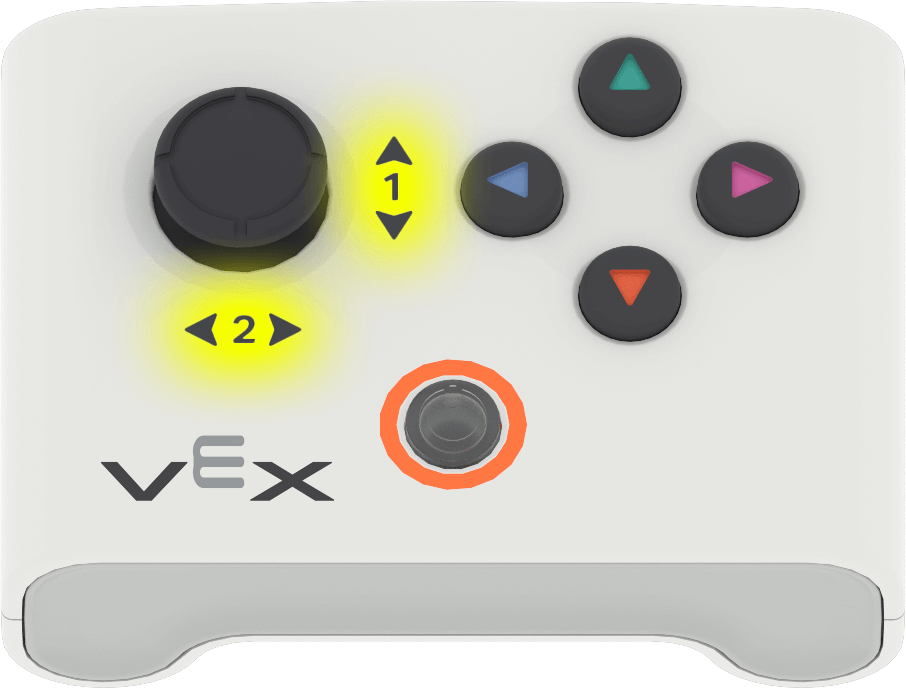

.position#
.position atgriež kursorsviras ass pozīciju kā skaitli no -100 līdz 100.
Šī metode ir jāizsauc konkrētam ass objektam, piemēram, controller.axis1.
Lietojums:
Ar šo metodi var izmantot vienu no diviem pieejamajiem asu objektiem:
Ass
Komanda
axis1
controller.axis1.position() — Vertikālā ass
axis2
controller.axis2.position() — Horizontālā ass
VEX AIM kontrolieris ar kursorsviru kreisajā pusē un četrām pogām labajā pusē. Kursorsviras 1. un 2. asis ir iezīmētas.
Parametri
Apraksts
# Move forward when the joystick is moved up
    if controller.axis1.position() > 0:
        robot.move_at(0)
    else:
    wait(20, MSEC)

.pressed#
.pressed palaiž funkciju, kad tiek nospiesta norādītā poga. Kad tā ir izmantota, funkcija tiks palaista automātiski katru reizi, kad tiks nospiesta šī poga.
Lietojums:
Poga
Komanda
button_up
controller.button_up.pressed(callback, arg) — Poga Uz augšu
button_down
controller.button_down.pressed(callback, arg) — Poga Uz leju
button_left
controller.button_left.pressed(callback, arg) — Poga Kreisais
button_right
controller.button_right.pressed(callback, arg) — Pa labi poga
button_stick
controller.button_stick.pressed(callback, arg) — Kursorsviras poga
Parametrs
Apraksts
callback
Iepriekš definēta funkcija, kas tiek palaista katru reizi, kad tiek nospiesta norādītā poga.
arg
Neobligāti. Kortežs, kas satur argumentus, kas jānodod atzvanīšanas funkcijai. Plašāku informāciju skatiet sadaļā Notikumu izmantošana ar parametriem.
# Kick hard when the Up button is pressed
def kick_object():
    robot.kicker.kick(HARD)
controller.button_up.pressed(kick_object)
.released#
.released palaiž funkciju, kad tiek atlaista norādītā poga. Kad tā ir izmantota, funkcija tiks palaista automātiski katru reizi, kad poga tiek atlaista.
Lietojums:
Poga
Komanda
button_up
controller.button_up.released(callback, arg) — Poga Uz augšu
button_down
controller.button_down.released(callback, arg) — Poga Uz leju
button_left
controller.button_left.released(callback, arg) — Poga Kreisais
button_right
controller.button_right.released(callback, arg) — Pa labi poga
button_stick
controller.button_stick.released(callback, arg) — Kursorsviras poga
Parametrs
Apraksts
callback
Iepriekš definēta funkcija, kas jāizpilda katru reizi, kad tiek atlaista norādītā poga.
arg
# Clear the screen after the Up button is released
def clear_screen():
    robot.screen.clear_screen()
controller.button_up.released(clear_screen)
robot.screen.print("Press Up, then")
robot.screen.next_row()
robot.screen.print("Release Up!")
.changed#
.changed palaiž funkciju, kad mainās kursorsviras pozīcija pa norādīto asi. Kad tā tiek izmantota, funkcija darbosies automātiski katru reizi, kad mainās kursorsviras pozīcija pa šo asi.
Lietojums:
Ass
Komanda
axis1
controller.axis1.changed(callback, arg) — Vertikālā ass
axis2
controller.axis2.changed(callback, arg) — Horizontālā ass
Parametrs
Apraksts
callback
Iepriekš definēta funkcija, kas tiek palaista katru reizi, kad kursorsviras pozīcija mainās pa norādīto asi.
arg
# Show an emoji when the joystick moves up or down
def move_joystick():
    robot.screen.show_emoji(CONFUSED)
controller.axis1.changed(move_joystick)
