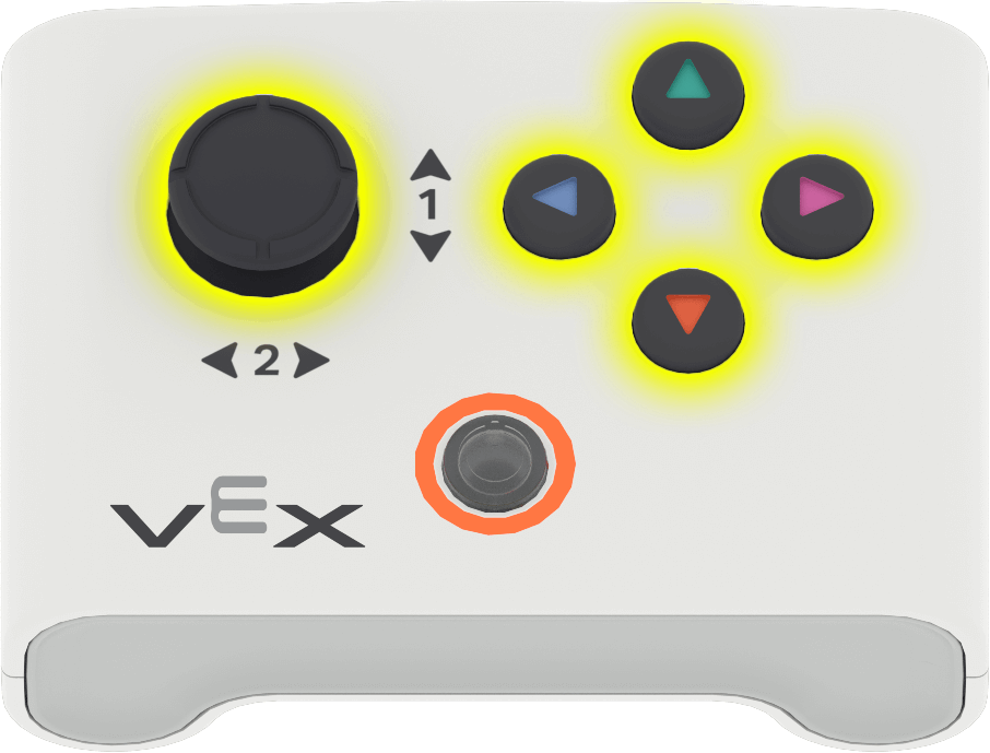

Getterek#
.pressing#
.pressing visszaadja, hogy a vezérlő egy adott gombját jelenleg lenyomva tartjuk-e. Ezt a metódust egy adott gomb objektumon kell meghívni, például controller.button_up.
  • True — A megadott gombot megnyomják.
  • False — A megadott gombot nem nyomják meg.
Használat:
Az öt elérhető gombobjektum egyike használható ezzel a metódussal:
Gomb
Parancs
button_up
controller.button_up.pressing() — A Fel gomb
button_down
controller.button_down.pressing() — A Le gomb
button_left
controller.button_left.pressing() — A Balra gomb
button_right
controller.button_right.pressing() — A Jobbra gomb
button_stick
controller.button_stick.pressing() — A Joystick gomb
VEX AIM egykaros kontroller joystickkal a bal oldalon és négy gombbal jobb oldalon. A joystick és a négy gomb kiemelve látható.
Paraméterek
Leírás
Ennek a metódusnak nincsenek paraméterei.
# Move forward while the Up button is being pressed
    if controller.button_up.pressing():
        robot.move_at(0)
    else:
        robot.stop_all_movement()
    wait(20, MSEC)

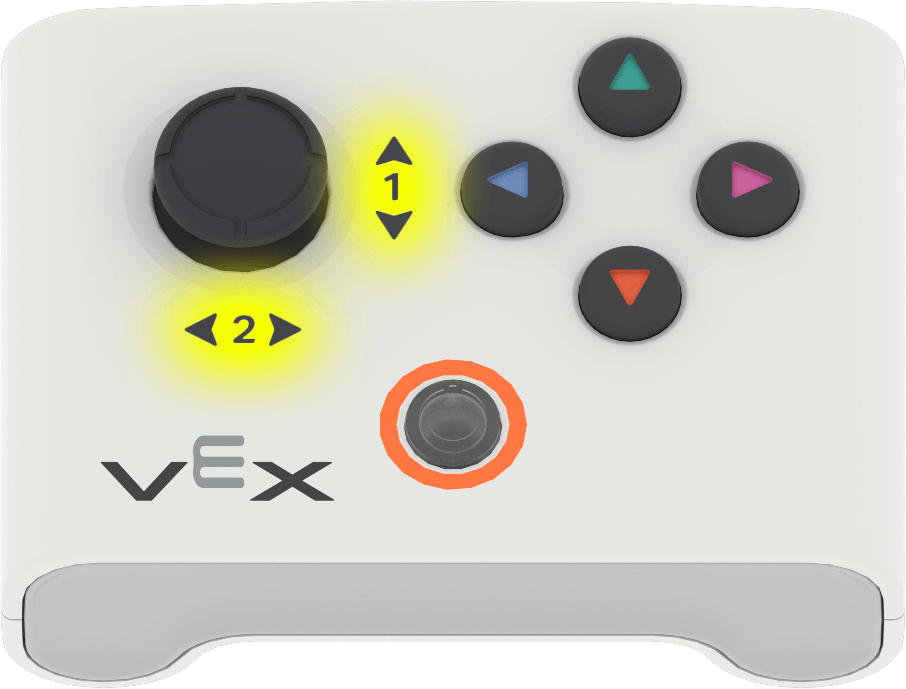

.position#
.position függvény visszaadja a joystick tengelyének pozícióját -100 és 100 közötti számként.
Ezt a metódust egy adott tengely objektumon kell meghívni, például controller.axis1 értéken.
Használat:
Két elérhető tengelyobjektum egyike használható ezzel a metódussal:
Tengely
Parancs
axis1
controller.axis1.position() — A függőleges tengely
axis2
controller.axis2.position() — A vízszintes tengely
VEX AIM vezérlő joystickkal a bal oldalon és négy gombbal a jobb oldalon. A joystick 1-es és 2-es tengelyei ki vannak jelölve.
Paraméterek
Leírás
# Move forward when the joystick is moved up
    if controller.axis1.position() > 0:
        robot.move_at(0)
    else:
    wait(20, MSEC)

Visszahívások#
.pressed#
.pressed parancs futtat egy függvényt, amikor a megadott gombot megnyomják. Használat után a függvény minden alkalommal automatikusan lefut, amikor a gombot megnyomják.
Használat:
Gomb
Parancs
button_up
controller.button_up.pressed(callback, arg) — A Fel gomb
button_down
controller.button_down.pressed(callback, arg) — A Le gomb
button_left
controller.button_left.pressed(callback, arg) — A Balra gomb
button_right
controller.button_right.pressed(callback, arg) — A Jobbra gomb
button_stick
controller.button_stick.pressed(callback, arg) — A Joystick gomb
Paraméter
Leírás
callback
Egy korábban definiált függvény, amely a megadott gomb minden megnyomásakor lefut.
arg
Opcionális. Egy tuple, amely argumentumokat tartalmaz a visszahívó függvénynek átadandó. További információkért lásd: Események használata paraméterekkel.
# Kick hard when the Up button is pressed
def kick_object():
    robot.kicker.kick(HARD)
controller.button_up.pressed(kick_object)
.released#
.released függvény a megadott gomb elengedésekor futtat egy függvényt. Használat után a függvény minden alkalommal automatikusan lefut, amikor a gombot elengedjük.
Használat:
Gomb
Parancs
button_up
controller.button_up.released(callback, arg) — A Fel gomb
button_down
controller.button_down.released(callback, arg) — A Le gomb
button_left
controller.button_left.released(callback, arg) — A Balra gomb
button_right
controller.button_right.released(callback, arg) — A Jobbra gomb
button_stick
controller.button_stick.released(callback, arg) — A Joystick gomb
Paraméter
Leírás
callback
Egy korábban definiált function, amely minden alkalommal lefut, amikor a megadott gombot elengedik.
arg
# Clear the screen after the Up button is released
def clear_screen():
    robot.screen.clear_screen()
controller.button_up.released(clear_screen)
robot.screen.print("Press Up, then")
robot.screen.next_row()
robot.screen.print("Release Up!")
.changed#
.changed függvény akkor futtat le egy függvényt, amikor a joystick pozíciója megváltozik a megadott tengely mentén. Használat után a függvény automatikusan lefut minden alkalommal, amikor a joystick pozíciója megváltozik az adott tengely mentén.
Használat:
Tengely
Parancs
axis1
controller.axis1.changed(callback, arg) — A függőleges tengely
axis2
controller.axis2.changed(callback, arg) — A vízszintes tengely
Paraméter
Leírás
callback
Egy korábban definiált függvény, amely minden alkalommal lefut, amikor a joystick pozíciója a megadott tengely mentén megváltozik.
arg
# Show an emoji when the joystick moves up or down
def move_joystick():
    robot.screen.show_emoji(CONFUSED)
controller.axis1.changed(move_joystick)
