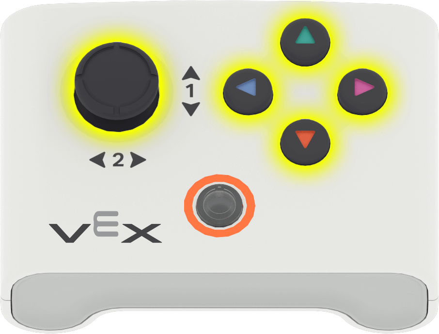

Геттеры#
.pressing#
.pressing возвращает значение, указывающее, нажата ли в данный момент конкретная кнопка на контроллере. Этот метод необходимо вызывать для конкретного объекта кнопки, например, controller.button_up.
  • True — Указанная кнопка нажата.
  • False — Указанная кнопка не нажата.
Использование:
С этим методом можно использовать один из пяти доступных объектов кнопок:
Кнопка
Командование
button_up
controller.button_up.pressing() — Кнопка Вверх
button_down
controller.button_down.pressing() — Кнопка Вниз
button_left
controller.button_left.pressing() — Левая кнопка
button_right
controller.button_right.pressing() — Правая кнопка
button_stick
controller.button_stick.pressing() — Кнопка джойстика
Контроллер VEX AIM One Stick с джойстиком слева и четырьмя кнопками справа. Джойстик и четыре кнопки выделены.
Параметры
Описание
Этот метод не имеет параметров.
# Move forward while the Up button is being pressed
    if controller.button_up.pressing():
        robot.move_at(0)
    else:
        robot.stop_all_movement()
    wait(20, MSEC)

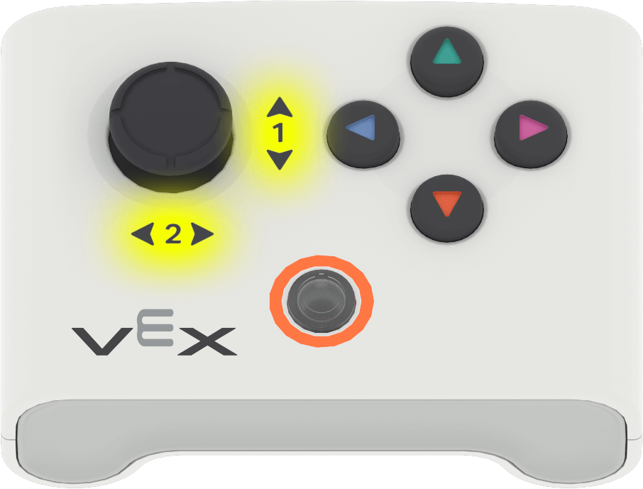

.position#
.position возвращает положение оси джойстика в виде числа от -100 до 100.
Этот метод необходимо вызывать для конкретного объекта оси, например, controller.axis1.
Использование:
С этим методом можно использовать один из двух доступных объектов оси:
Ось
Командование
axis1
controller.axis1.position() — Вертикальная ось
axis2
controller.axis2.position() — Горизонтальная ось
Контроллер VEX AIM с джойстиком слева и четырьмя кнопками справа. Оси 1 и 2 джойстика выделены.
Параметры
Описание
# Move forward when the joystick is moved up
    if controller.axis1.position() > 0:
        robot.move_at(0)
    else:
    wait(20, MSEC)

Обратные звонки#
.pressed#
.pressed запускает функцию при нажатии указанной кнопки. После использования функция будет запускаться автоматически каждый раз при нажатии этой кнопки.
Использование:
Кнопка
Командование
button_up
controller.button_up.pressed(callback, arg) — Кнопка Вверх
button_down
controller.button_down.pressed(callback, arg) — Кнопка Вниз
button_left
controller.button_left.pressed(callback, arg) — Левая кнопка
button_right
controller.button_right.pressed(callback, arg) — Правая кнопка
button_stick
controller.button_stick.pressed(callback, arg) — Кнопка джойстика
Параметр
Описание
callback
Предварительно определенная функция, которая будет выполняться каждый раз при нажатии указанной кнопки.
arg
Необязательно. Кортеж, содержащий аргументы для передачи в функцию обратного вызова. См. Использование событий с параметрами для получения дополнительной информации.
# Kick hard when the Up button is pressed
def kick_object():
    robot.kicker.kick(HARD)
controller.button_up.pressed(kick_object)
.released#
.released запускает функцию при отпускании указанной кнопки. После использования функция будет запускаться автоматически каждый раз при отпускании этой кнопки.
Использование:
Кнопка
Командование
button_up
controller.button_up.released(callback, arg) — Кнопка Вверх
button_down
controller.button_down.released(callback, arg) — Кнопка Вниз
button_left
controller.button_left.released(callback, arg) — Левая кнопка
button_right
controller.button_right.released(callback, arg) — Правая кнопка
button_stick
controller.button_stick.released(callback, arg) — Кнопка джойстика
Параметр
Описание
callback
Предварительно определенная функция, которая будет выполняться каждый раз, когда указанная кнопка отпускается.
arg
# Clear the screen after the Up button is released
def clear_screen():
    robot.screen.clear_screen()
controller.button_up.released(clear_screen)
robot.screen.print("Press Up, then")
robot.screen.next_row()
robot.screen.print("Release Up!")
.changed#
Функция .changed запускает функцию при изменении положения джойстика вдоль указанной оси. После использования функция будет запускаться автоматически каждый раз при изменении положения джойстика вдоль этой оси.
Использование:
Ось
Командование
axis1
controller.axis1.changed(callback, arg) — Вертикальная ось
axis2
controller.axis2.changed(callback, arg) — Горизонтальная ось
Параметр
Описание
callback
Предварительно определенная функция, которая запускается каждый раз, когда положение джойстика изменяется вдоль указанной оси.
arg
# Show an emoji when the joystick moves up or down
def move_joystick():
    robot.screen.show_emoji(CONFUSED)
controller.axis1.changed(move_joystick)
