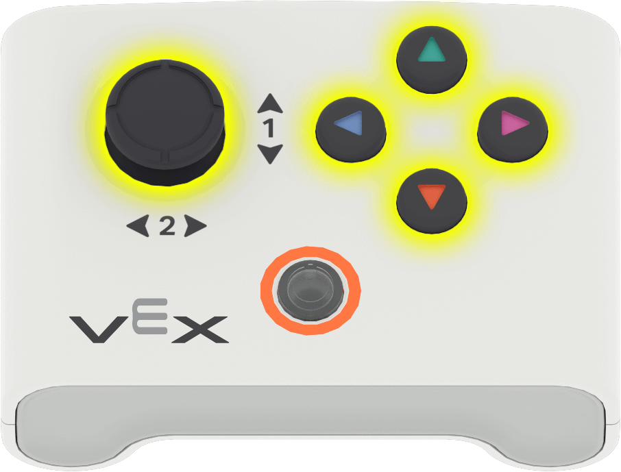

.pressing#
.pressing vrací, zda je aktuálně stisknuto konkrétní tlačítko na ovladači. Tato metoda musí být volána pro konkrétní objekt tlačítka, například controller.button_up.
  • True — Zadané tlačítko je stisknuto.
  • False — Zadané tlačítko není stisknuto.
Použití:
S touto metodou lze použít jeden z pěti dostupných objektů tlačítek:
Tlačítko
Příkaz
button_up
controller.button_up.pressing() — Tlačítko Nahoru
button_down
controller.button_down.pressing() — Tlačítko Dolů
button_left
controller.button_left.pressing() — Tlačítko Left
button_right
controller.button_right.pressing() — Tlačítko Doprava
button_stick
controller.button_stick.pressing() — Tlačítko Joystick
Jednopákový ovladač VEX AIM s joystickem vlevo a čtyřmi tlačítky vpravo. Joystick a čtyři tlačítka jsou zvýrazněna.
Parametry
Popis
Tato metoda nemá žádné parametry.

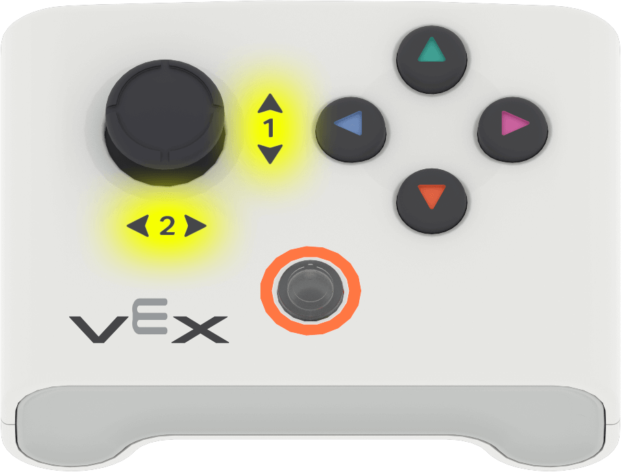

.position#
.position vrací pozici osy joysticku jako číslo od -100 do 100.
Tato metoda musí být volána pro konkrétní objekt osy, například controller.axis1.
Použití:
S touto metodou lze použít jeden ze dvou dostupných objektů os:
Osa
Příkaz
axis1
controller.axis1.position() — Svislá osa
axis2
controller.axis2.position() — Vodorovná osa
Ovladač VEX AIM s joystickem vlevo a čtyřmi tlačítky vpravo. Osy 1 a 2 pro joystick jsou zvýrazněny.
Parametry
Popis
