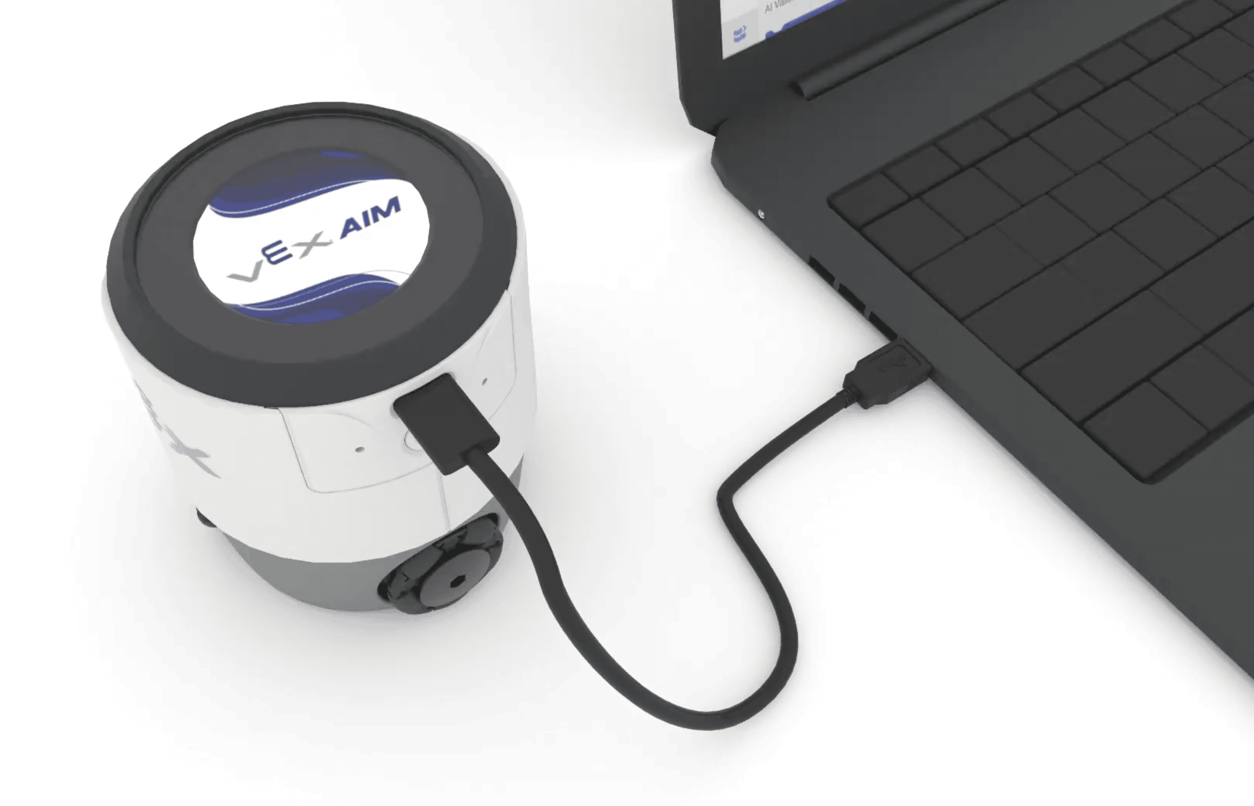

Anslut kabeln#
  • Använd en USB-C-kabel för att ansluta din robot till din dator.
  • Roboten kommer att slå på sig själv.
AIM-roboten till vänster om en bärbar dator med en kabel som förbinder de två elektronikerna.

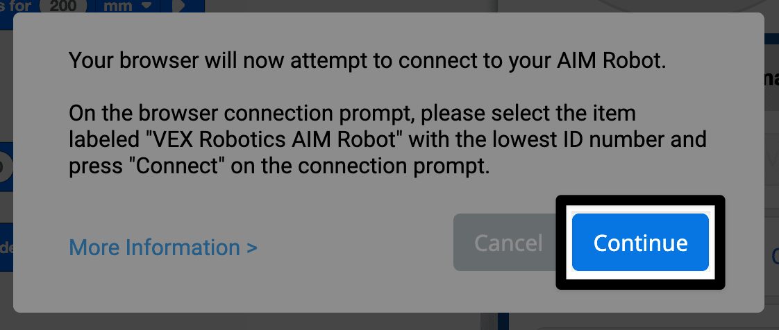

Följ enhetens instruktioner#
Skärmdump av anslutningsmeddelandet visar att din webbläsare nu försöker ansluta till din AIM-robot. Instruktionerna säger att du ska välja objektet märkt "VEX Robotics AIM Robot" med det lägsta ID-numret och sedan trycka på Anslut när du uppmanas. Fortsätt-knappen i det nedre högra hörnet är markerad.

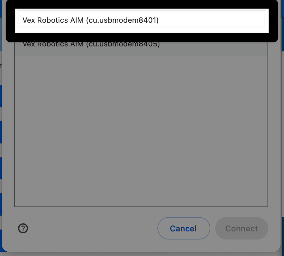

Välj rätt anslutningsalternativ#
Välj roboten med det LÄGSTA ID-numret från listan över tillgängliga robotar.
Skärmdump av nästa prompt lyder Välj roboten med det LÄGSTA ID-numret från listan över tillgängliga robotar. Det lägsta ID-numret är först i listan och markerat.

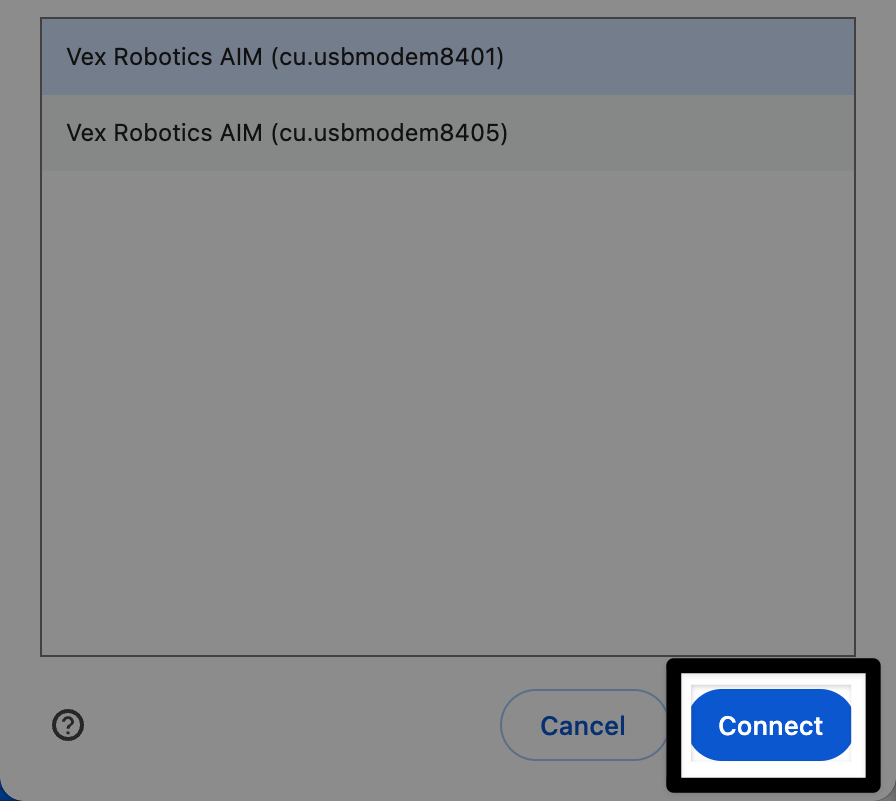

Slutför dina anslutningar#
Samma bild som den föregående, med knappen Anslut i det nedre högra hörnet markerad.
