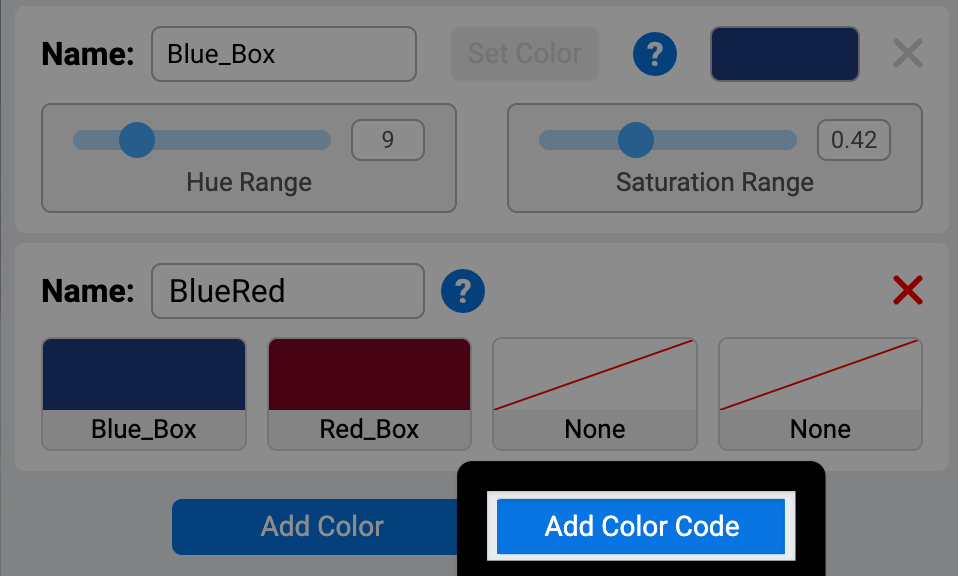

Välj Lägg till färgkod#
Knappen Lägg till färgkod blir tillgänglig när två eller fler färgsignaturer har konfigurerats.
En skärmdump av AI Vision Utility i VEXcode AIM. Den vänstra visar kameraflödet från roboten med en blå kub och en röd kub. Den högra har en markering på knappen Lägg till färgkod, i mitten till höger om knappen Lägg till färg.

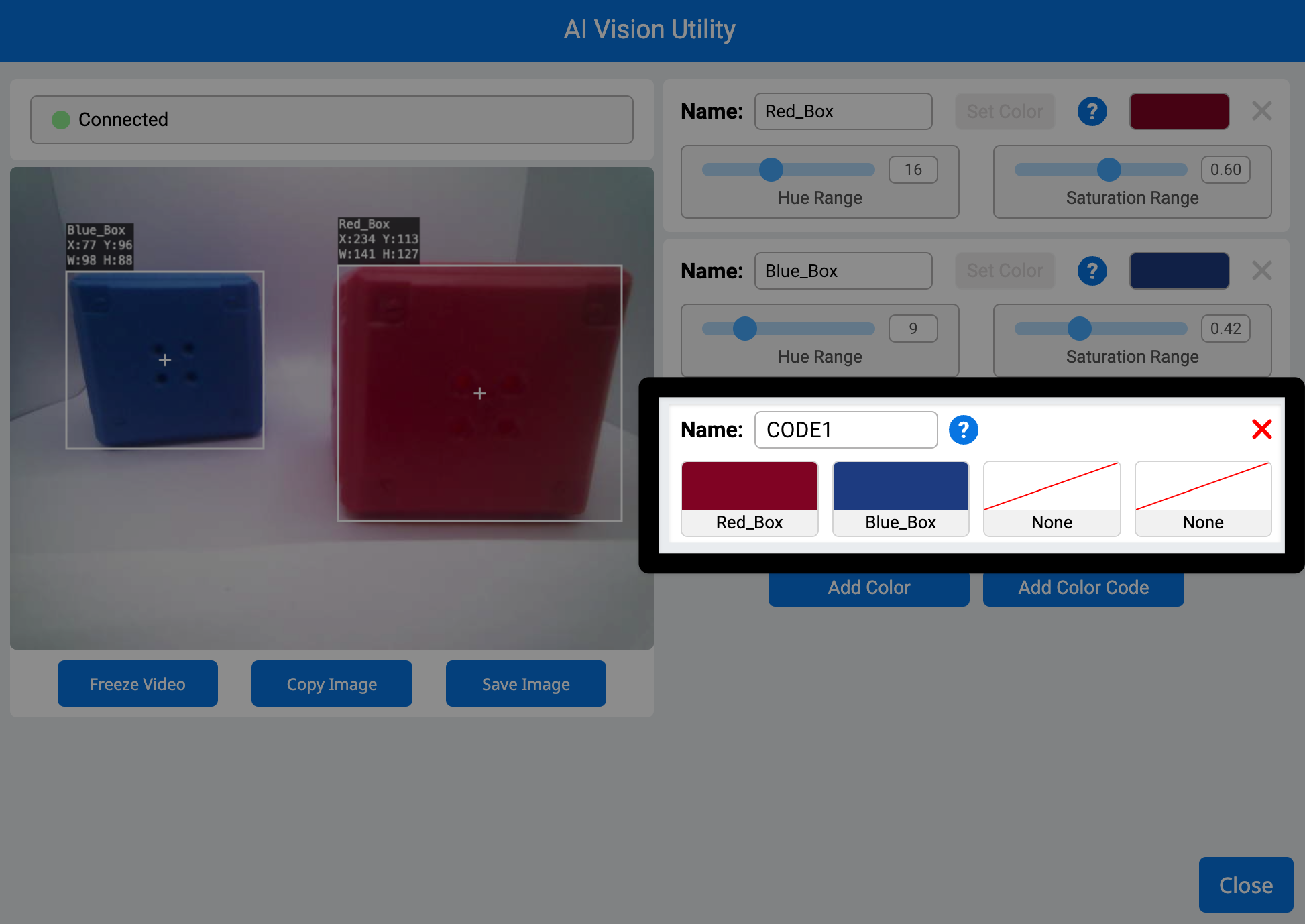

Standardkonfiguration för färgkod#
Som standard kommer de två första konfigurerade färgsignaturerna att ställas in i den nya färgkoden.
Samma bild som den föregående med ett nytt avsnitt under färgsignaturerna till höger som är markerat. Detta avsnitt visar en färgkod som heter Färg 1 med en röd ruta till vänster och en blå ruta till höger, vilket skapar koden.
Ändra färgsignaturordning#
För att ändra vilka färgsignaturer som ingår i en färgkod, välj den/de färgsignatur(er) i färgkoden som du vill ändra. Videon nedan visar hur varje färg i koden väljs och ändras, för att justera ordningen på färgsignaturerna.

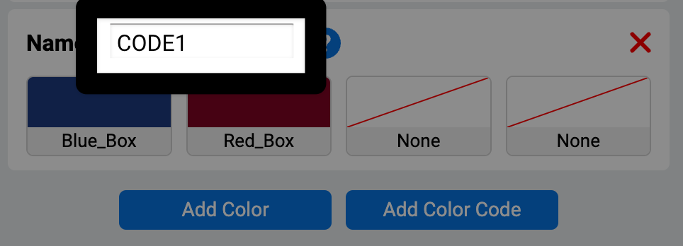

Byt namn på färgkoden genom att skriva in det i textfältet Namn#
Inzoomad vy av den nya färgkodssektionen i AI Vision Utility-fönstret, med en markering i namnrutan. Namnet är Kod 1.
Lägg till ytterligare färgkoder#
Du kan lägga till fler färgkoder genom att välja Lägg till färgkod.
Obs! En färgsignatur kan inte tas bort medan den används i en färgkod. Ta bort den från alla färgkoder först.
Inzoomad vy av den nya färgkodssektionen i AI Vision Utility med en markering på knappen Lägg till färgkod under kodkonfigurationen, till höger om knappen Lägg till färg.

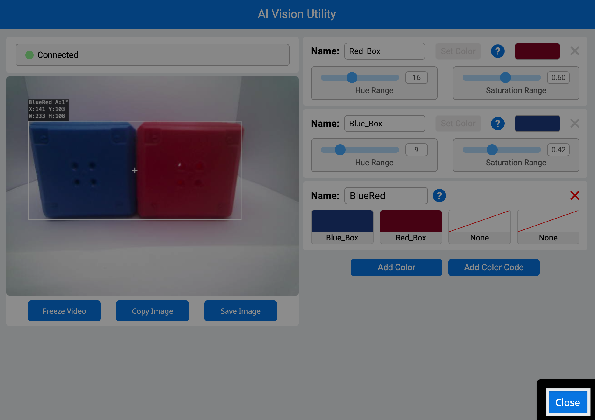

Välj Stäng#
När alla önskade färgkoder har ställts in väljer du Stäng.
Skärmdump av samma AI Vision Utility med en markering på stängningsknappen i det nedre högra hörnet.

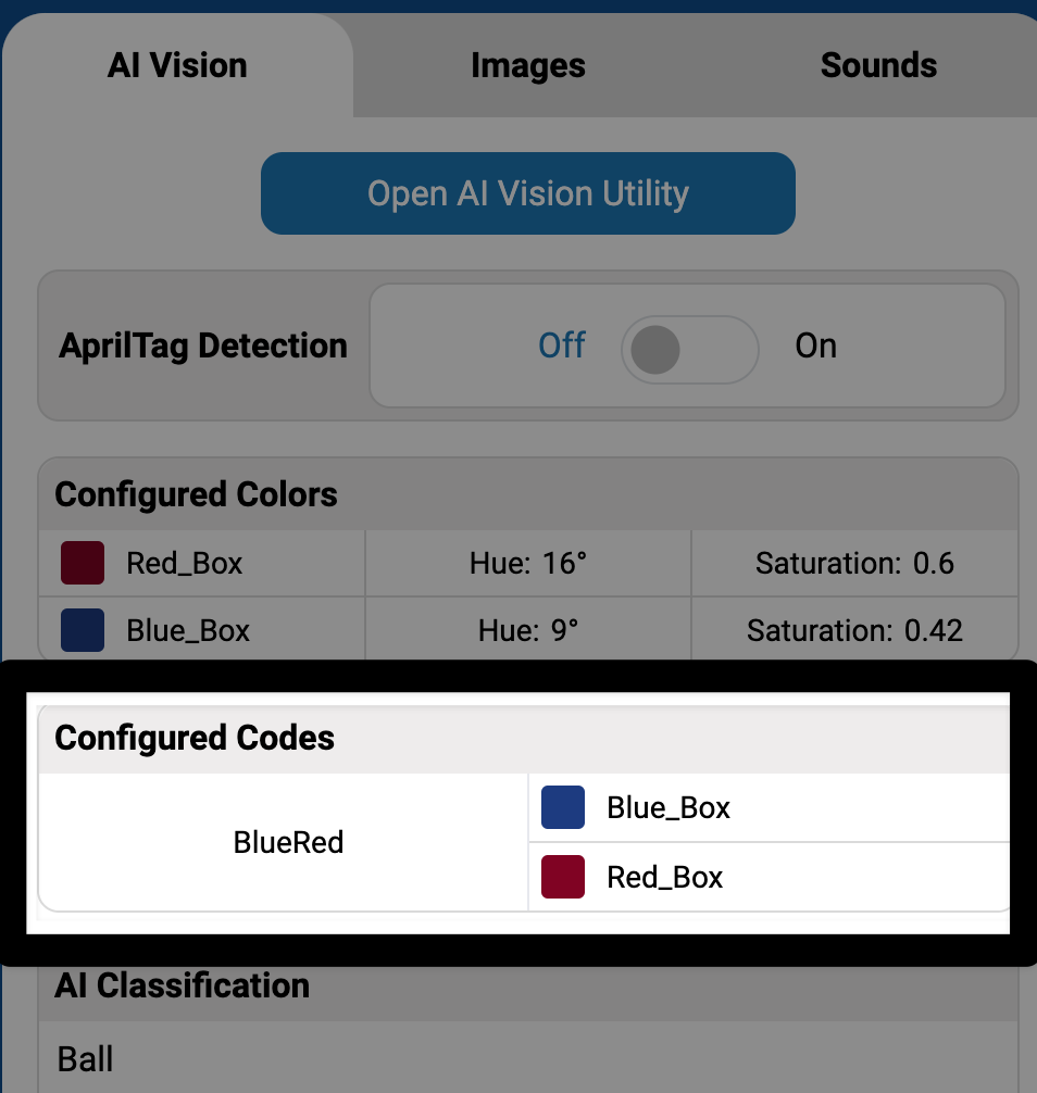

Alla konfigurerade färgkoder visas nu i AIM-kontrollpanelen.
Inzoomad vy av kontrollpanelen i VEXcode AIM med en markering runt avsnittet Färgkoder. Inuti finns en rad som matchar den konfigurerade färgkoden.
