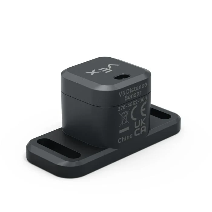

距離感測器可以偵測物體是否位於感測器前方,並返回物體與感測器之間的距離。它還可以返回被偵測物體的相對速度,並估計物體的大小(小、中、大)。
距離感測器的工作範圍為 20 毫米至 2000 毫米。
小於 200 毫米時,精確度約為 ±15 毫米;大於 200 毫米時,精確度可提高至約 5%。
此距離感測器採用1級雷射。探測方向為正前方,對教室環境安全。
距離感測器。
