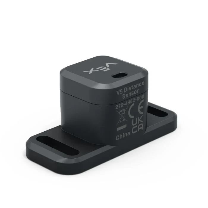

Is féidir leis an Braiteoir Faid a bhrath an bhfuil réad os comhair an braiteora agus a thabhairt ar ais cé chomh fada is atá an réad sin ar shiúl. Is féidir leis luas coibhneasta an réada braite a thabhairt ar ais freisin agus meastachán a dhéanamh ar cibé an bhfuil an réad beag, meánach nó mór.
Oibríonn an Braiteoir Faid thar raon ó 20 mm go 2000 mm.
Faoi bhun 200mm, is é ±15mm an cruinneas. Os cionn 200mm, feabhsaíonn an cruinneas go dtí thart ar 5%.
Úsáideann an Braiteoir Faid léasar den Aicme 1. Dírítear an bhrath díreach ar aghaidh agus tá sé sábháilte le húsáid sa seomra ranga.
