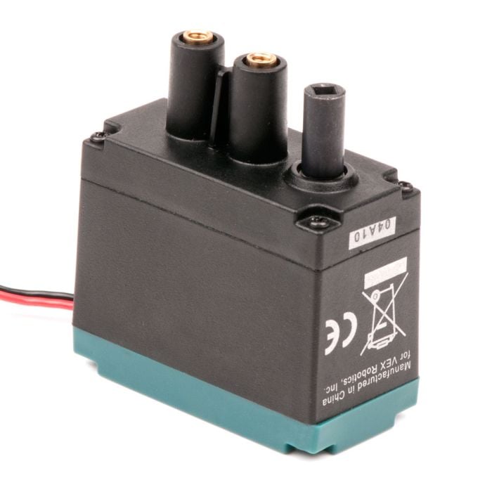

Motor 393 是一款直流电机,由 VEX 电机控制器 29 (MC29) 控制。MC29 将 Motor 393 连接到 3 线主控端口,并控制输送给电机的功率大小。
393型电机可以正转或反转,并且可以停止。与智能电机不同,393型电机不报告位置、速度、电流、功率、扭矩、效率或温度等信息。
默认情况下,正向操作会使电机393逆时针旋转,反向操作会使电机顺时针旋转。旋转方向的选择取决于在“设备”窗口中对电机的配置方式。

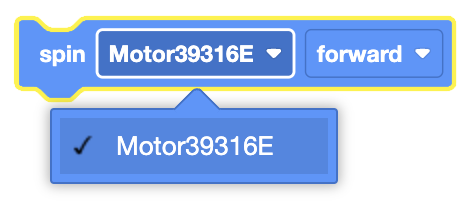

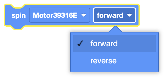

旋转马达 393#
旋转电机 393 模块会使电机 393 持续正转或反转。电机 393 将一直旋转,直到收到其他指令,例如改变旋转方向或停止。
[Motor393A v] [向前 v] 转
参数 |
描述 |
设备 |
要启动电机 393。请从“设备”窗口中配置的电机 393 设备中进行选择。 |
方向 |
电机 393 的旋转方向。默认情况下,选项为正转和反转。旋转方向的选择会根据电机的配置而改变。 |
例子
当开始
[Spin the Motor 393 forward, then stop.]
等待 (1) 秒
[Motor393A v] 停止

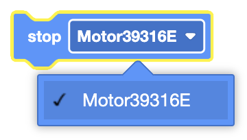

停止393号电机#
停止电机 393 堆栈块停止选定的电机 393 旋转。
[Motor393A v] 停止
参数 |
描述 |
设备 |
要停止电机 393。请从“设备”窗口中配置的电机 393 设备中选择。 |
例子
当开始
[Spin the Motor 393 for 1 second, then stop.]
等待 (1) 秒
[Motor393A v] 停止
