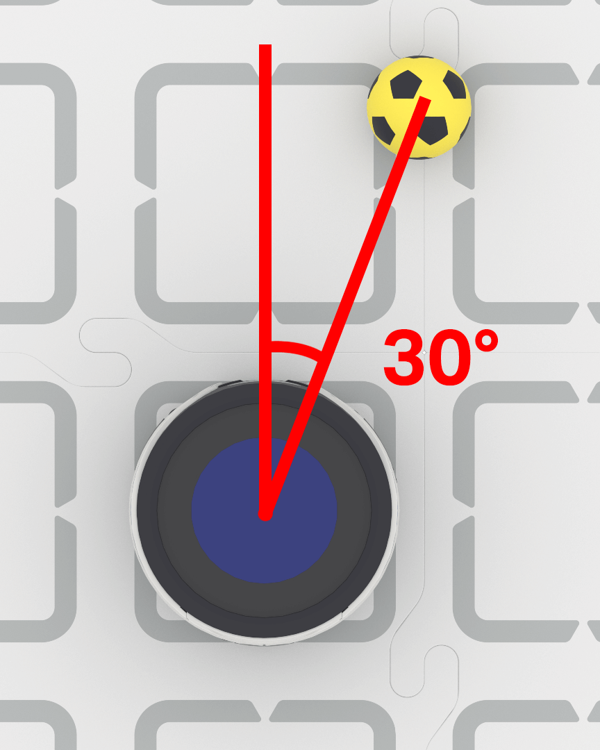

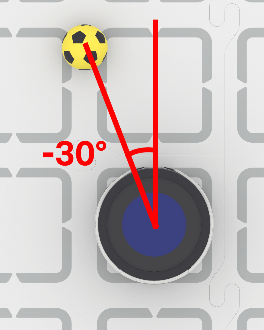

  • bearing — Uillinn chothrománach i gcoibhneas le tosaigh an róbait.

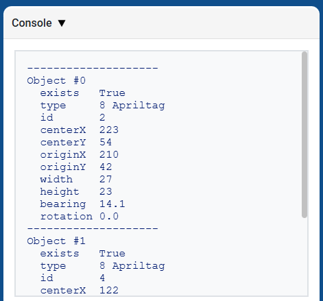

Ag Féachaint ar Shonraí#
Agus an tuple a chuirtear ar ais le get_data á phriontáil, taispeántar liosta de gach airíonna de na réad braite go léir:
# Display properties of all detected AprilTag IDs
while True:
    vision_data = robot.vision.get_data(ALL_TAGS)
    if vision_data[0].exists:
        break
    wait(0.25, SECONDS)
print(vision_data)
Scáileán den fhuinneog consóil ina bhfuil aschur dífhabhtaithe le haghaidh aitheantóirí AprilTag a braitheadh. Liostaíonn an téacs 'Réad #0' le réimsí ar nós ann: Fíor, cineál: Aitheantóir AprilTag, aitheantóir: 2, lárX: 223, lárY: 54, bunúsX: 210, bunúsY: 42, leithead: 27, airde: 23, treoshuíomh: 14.1, agus rothlú: 0.0, agus líne dheighilteora ina diaidh agus tús 'Réad #1' le ann: Fíor, cineál: Aitheantóir AprilTag, aitheantóir: 4, agus lárX: 122.

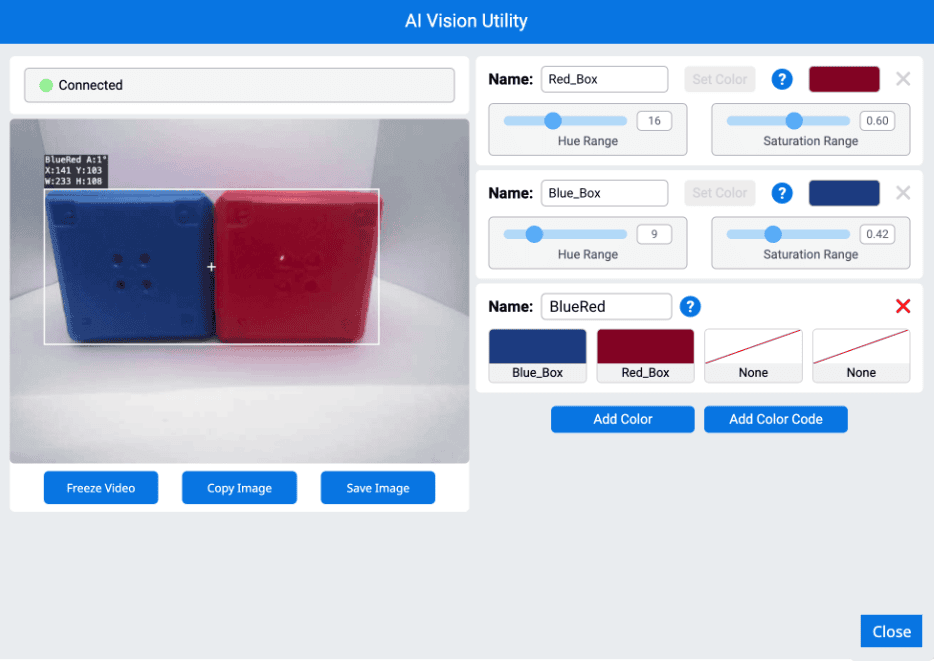

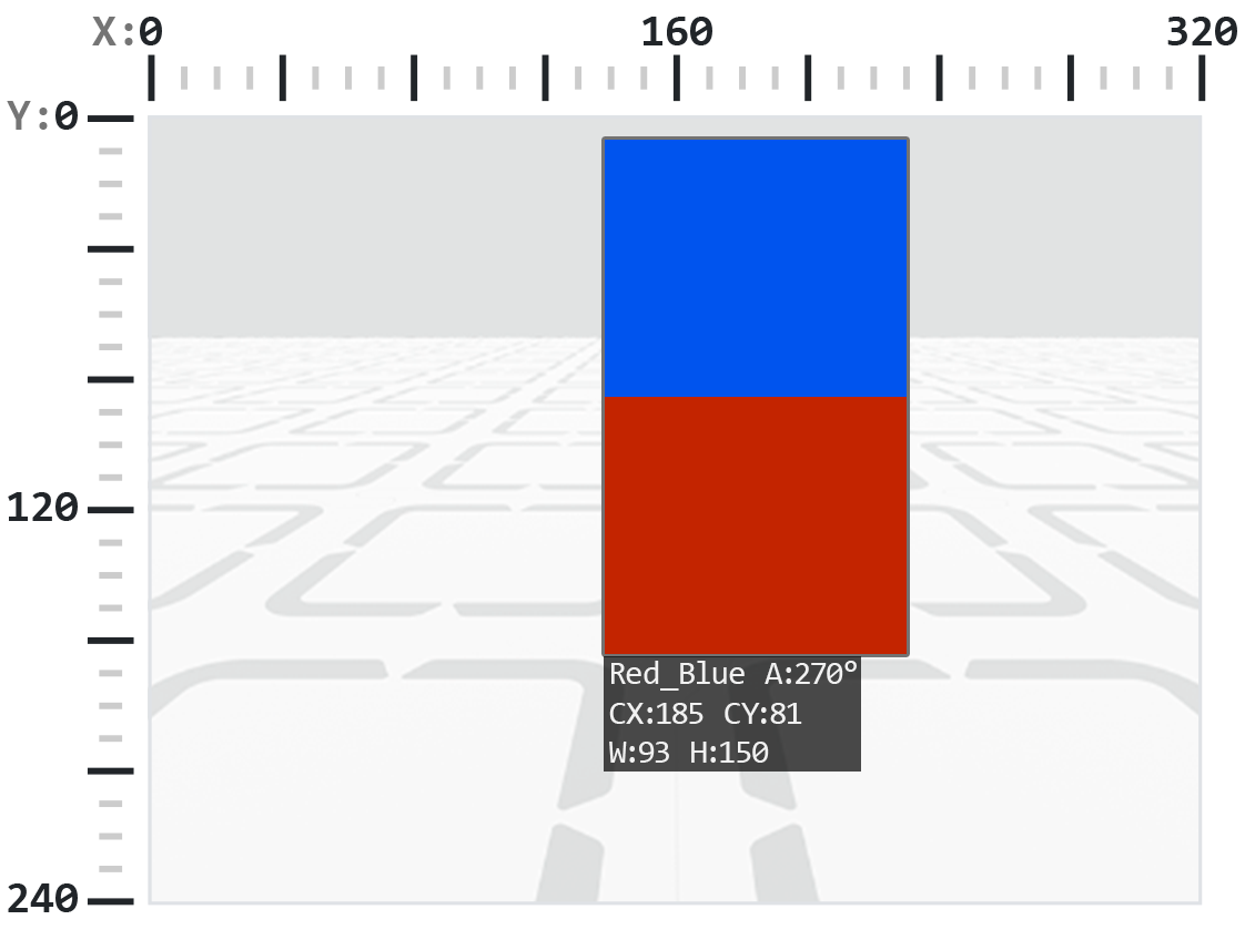

Cóid Dathanna#
Is patrún struchtúrtha é cód datha atá comhdhéanta de 2 go 4 shíniú datha atá socraithe in ord sonrach. Ligeann na cóid seo don Braiteoir Fís AI patrúin réamhshainithe dathanna a aithint. Tá cóid datha úsáideach chun rudaí casta a aithint nó marcóirí uathrialacha a chruthú le haghaidh loingseoireachta uathrialach.
Taispeánann comhéadan AI Vision Utility braiteoir fís ceangailte ag braith dhá réad cóngaracha, bosca gorm ar chlé agus bosca dearg ar dheis, grúpáilte le chéile i mbosca teorann bán aonair lipéadaithe BlueRed. Áirítear ar fhaisnéis bhrath uillinn (A:11°), comhordanáidí (X:143, Y:103), leithead (W:233), agus airde (A:108). Ar an bpainéal ar dheis, liostaítear trí shíniú datha: Red_Box, Blue_Box, agus BlueRed, le raonta datha agus sáithiúcháin inchoigeartaithe. Comhcheanglaíonn an síniú BlueRed an Blue_Box agus an Red_Box. Faoi bhun an bheatha físe tá cnaipí lipéadaithe Reo Físeán, Cóipeáil Íomhá, Sábháil Íomhá, agus Dún.
# Display if any objects match the BlueRed code
while True:
    robot.screen.set_cursor(1, 1)
    robot.screen.clear_row(1)
    # Change to any configured Color Code
    ai_objects = robot.vision.get_data(BlueRed)
    if ai_objects[0].exists:
        robot.screen.print("Color code detected!")

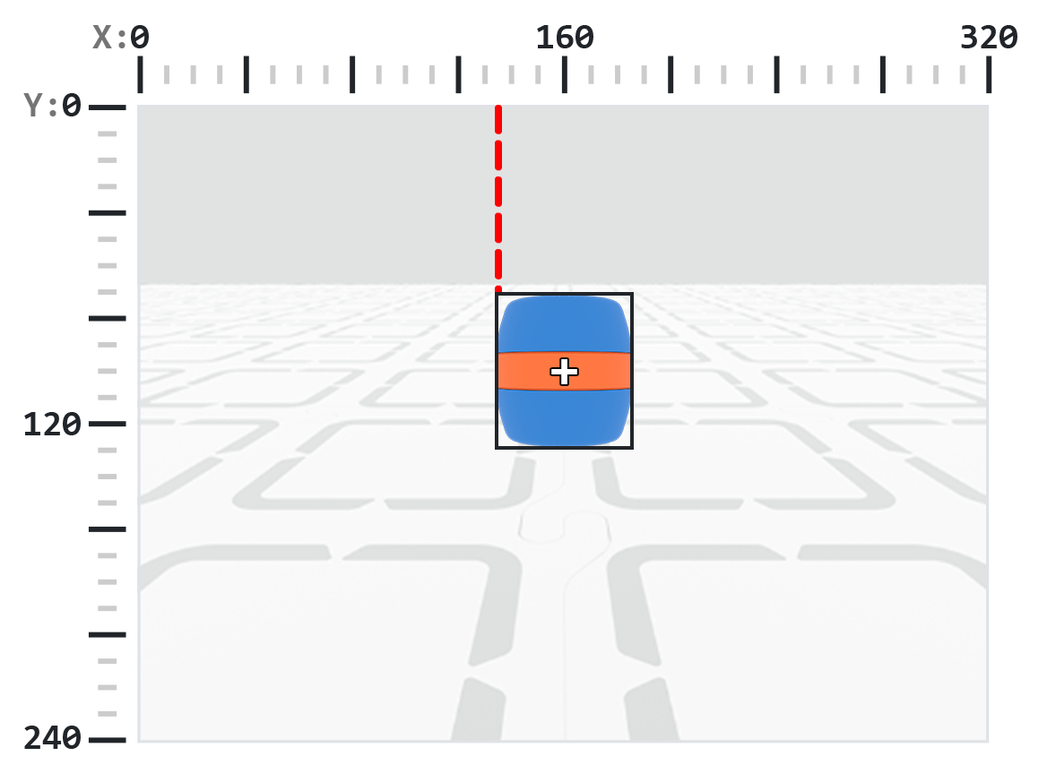

Tá dhá airí dhéag san áireamh le gach réad atá stóráilte i dtuple tar éis an modh robot.vision.get_data a úsáid.
All property values except .id, .score, and .type describe the detected object’s position, size, orientation, or bearing at the moment robot.vision.get_data was used. These values are measured in pixels or degrees, based on the sensor’s 320 by 240 pixel resolution.
Tá bairille gorm le stríoc oráiste i lár an fhráma, timpeallaithe ag bosca teorann dubh. Tá na haiseanna x agus y lipéadaithe 0 go 320 ó chlé go deas trasna an bharr, agus 0 go 240 ó bharr go bun feadh an taobh clé faoi seach.

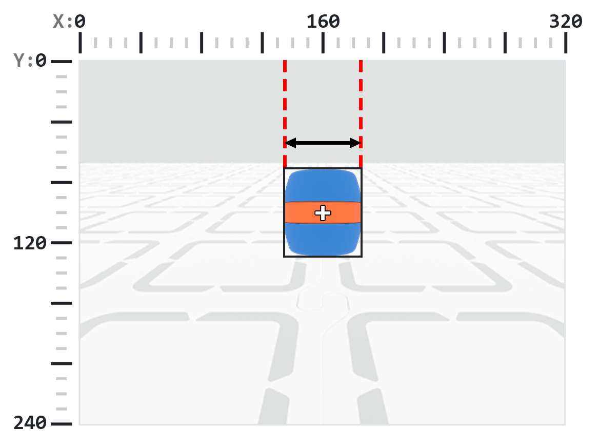

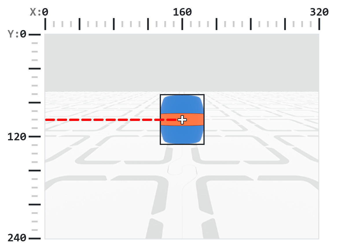

.width#
Tugann .width leithead an réada braite i bpicteilíní ar ais, ar slánuimhir é idir 1 agus 320.
Nóta: Tá luachanna picteilíní i gcoibhneas le córas comhordanáidí an braiteora. Féach an léaráid sa Réamhrá le haghaidh tagartha.
Tá bairille gorm le stríoc oráiste i lár an fhráma, timpeallaithe ag bosca teorann dubh. Síneann dhá líne ingearacha dearga poncaithe ó bharr an fhráma síos go dtí imill chlé agus dheis an bhosca teorann. Léiríonn saighead dhubh dhá cheann idir na línte seo an tomhas leithead.
# Move towards a Blue Barrel until its width is
# larger than 100 pixels
while True:
    barrel = robot.vision.get_data(BLUE_BARREL)
    if barrel[0].exists:
        if barrel[0].width < 100:
            robot.move_at(0)
    else:
        robot.stop_all_movement()
    wait(50, MSEC)

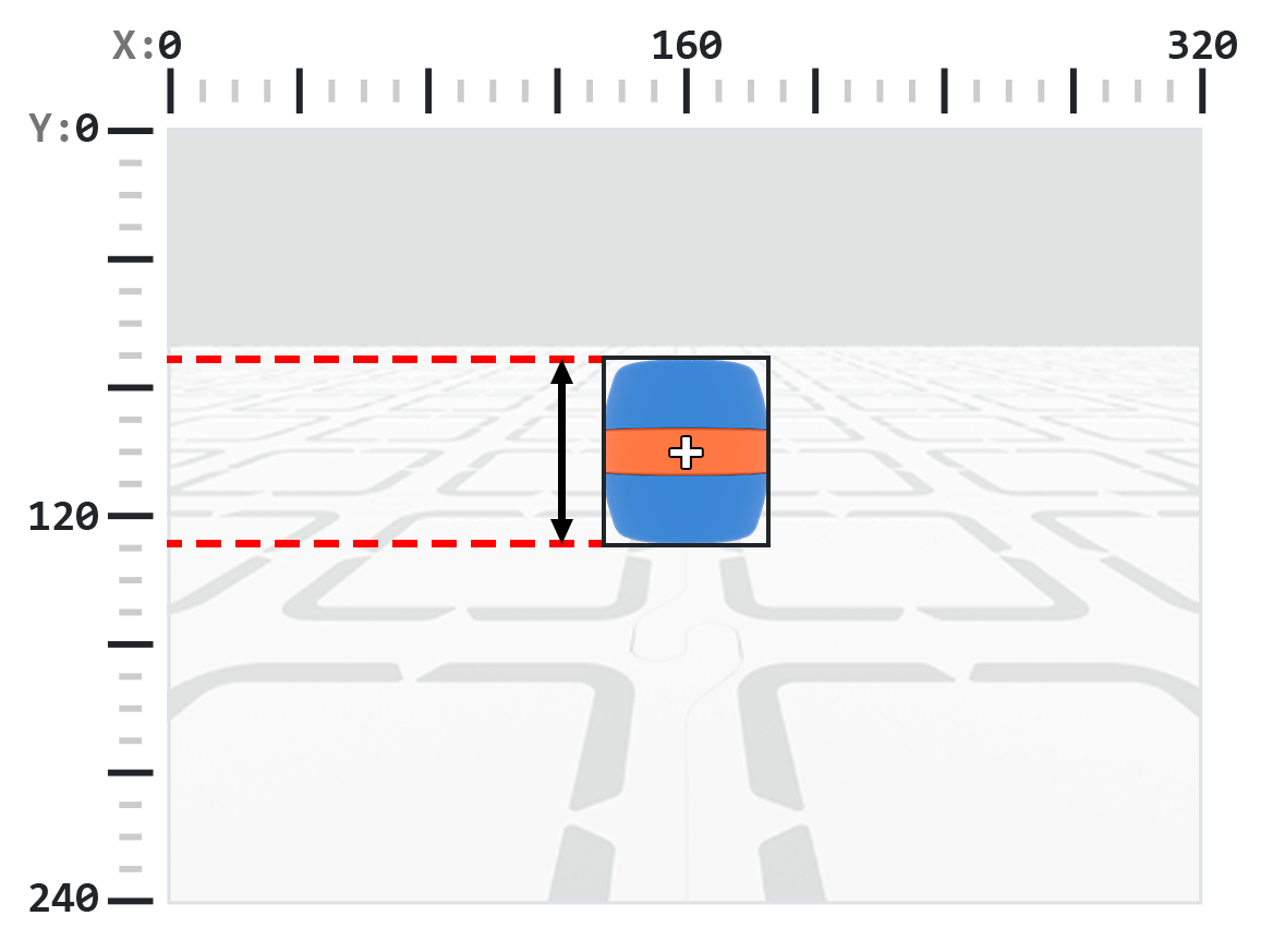

.height#
.height tugann sé airde an réada braite i bpicteilíní ar ais, ar slánuimhir é idir 1 agus 240.
Tá bairille gorm le stríoc oráiste i lár an fhráma, timpeallaithe ag bosca teorann dubh. Síneann dhá líne chothrománacha dearga poncaithe ón taobh clé den fhráma go dtí imill uachtaracha agus íochtaracha an bhosca teorann. Léiríonn saighead dhubh dhá cheann idir na línte seo an tomhas airde.
# Move towards a Blue Barrel until its height is
while True:
        if barrel[0].height < 100:

.centerX#
.centerX seolann sé comhordanáid-x lár an réada braite i bpicteilíní ar ais, ar slánuimhir idir 0 agus 320 é.
Tá bairille gorm le stríoc oráiste i lár an fhráma, timpeallaithe ag bosca teorann dubh. Síneann líne poncaithe dearg ingearach ó bharr an fhráma síos go lár an bhosca teorann, rud a léiríonn comhordanáid X an ionaid.
# Turn slowly until a Blue Barrel is centered in
# front of the robot
robot.set_turn_velocity(30)
robot.turn(RIGHT)
while True:
        if 140 < barrel[0].centerX < 180:
    wait(10,MSEC)

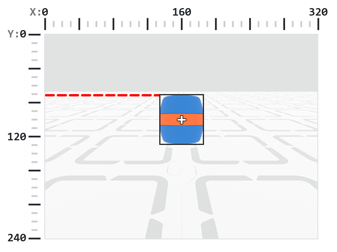

.originX#
.originX seolann sé comhordanáid-x chúinne uachtarach na láimhe clé de bhosca teorann an réada braite i bpicteilíní, ar slánuimhir idir 0 agus 320 í.
Tá bairille gorm le stríoc oráiste i lár an fhráma, timpeallaithe ag bosca teorann dubh. Síneann líne poncaithe dearg ingearach ó bharr an fhráma go dtí imeall clé an bhosca teorann, rud a léiríonn comhordanáid X bhunphointe an bhosca teorann.
# Display if an Orange Barrel is to the
# left or the right
while True:
    robot.screen.clear_screen()
    robot.screen.set_cursor(1,1)
    orange_barrel = robot.vision.get_data(ORANGE_BARREL)
    if orange_barrel[0].exists:
        if orange_barrel[0].originX < 160:
            robot.screen.print("To the left!")
        else:
            robot.screen.print("To the right!")
    wait(50, MSEC)

Tógálaithe#
Creating a Color Signature#
Cruthaítear Síniú Datha nua ag baint úsáide as an tógálaí Colordesc agus ansin cláraítear é leis an Braiteoir Fís AI ag baint úsáide as an modh color_description Sainmhíníonn réad Colordesc 1 as suas le 7 síniú datha inbhraite don braiteoir, ach ní mór é a shocrú go sainráite ag baint úsáide as color_description le go dtiocfaidh sé i bhfeidhm.
Úsáid Colordesc:
