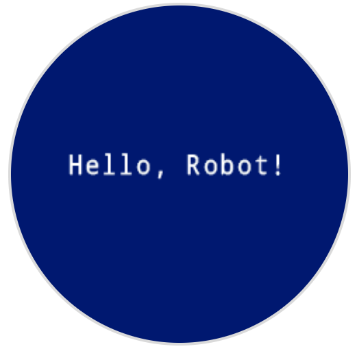

# Display a message at the starting cursor position
robot.screen.print("Hello, Robot!")
Scáileán den scáileán ar an róbat, le "Haigh, a Róbat!" clóite i mbán trasna an bharr.

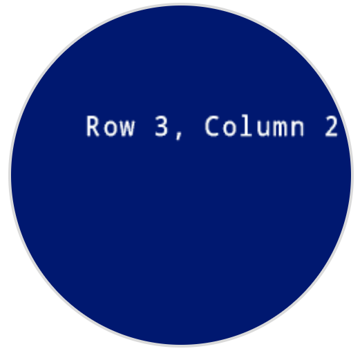

# Display text starting at Row 3 Column 2
robot.screen.set_cursor(3, 2)
robot.screen.print("Row 3, Column 2")
Scáileán den scáileán ar an róbat, le "Sraith 3, Colún 2" priontáilte i mbán díreach os cionn lár an scáileáin, ag tosú ag sraith 3 colún 2.

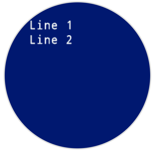

next_row#
next_row bogann an cúrsóir go colún 1 ar an gcéad ró eile ar scáileán an róbait.
Usage:
robot.screen.next_row()
Paraiméadair
Cur síos
Níl aon pharaiméadair ag an modh seo.
# Display two lines of text
robot.screen.print("Line 1")
robot.screen.print("Line 2")
Scáileán den scáileán ar an róbat le téacs bán. Léann an scáileán Líne 1 ar an líne uachtarach, comhfhírinnithe ar chlé, agus Líne 2 díreach faoi.

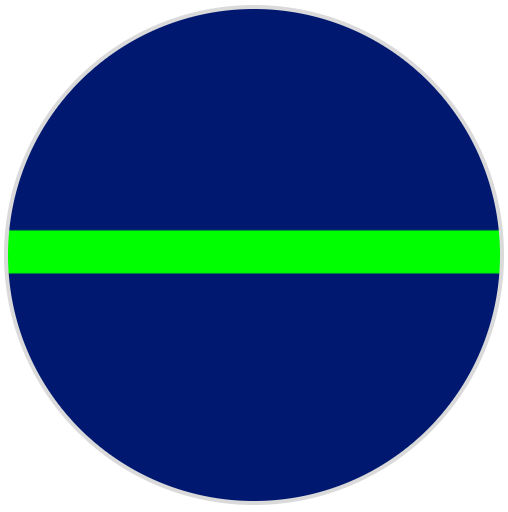

# Turn the 5th row green
robot.screen.clear_row(5, GREEN)
Scáileán den scáileán ar an róbat le barra glas trasna lár an scáileáin ó chlé go deas.

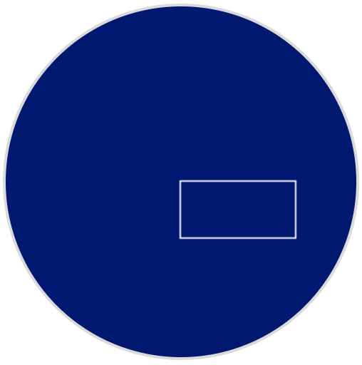

# Set the origin to the center of the screen
robot.screen.set_origin(120, 120)
# Draw a rectangle at the new origin
robot.screen.draw_rectangle(0, 0, 80, 40)
Scáileán den scáileán ar an róbat le dronuilleog bán tarraingthe sa cheathrú íochtarach ar chlé. Is é cúinne uachtarach ar chlé an dronuilleoige lár an scáileáin.

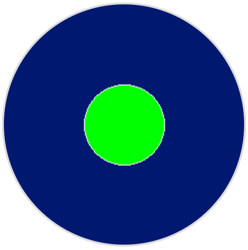

# Draw a circle, and clear it after 2 seconds
robot.screen.draw_circle(120, 120, 60)
wait(2, SECONDS)
robot.screen.clear_screen()

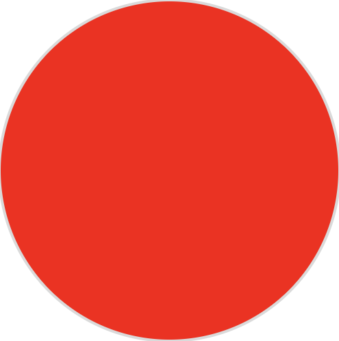

# Set the background color of the screen to red
robot.screen.clear_screen(RED)
Scáileán den scáileán ar an róbat, ag taispeáint an scáileáin ar fad i ndath geal dearg.

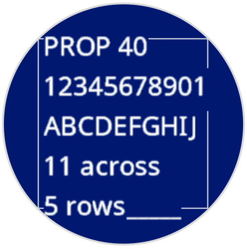

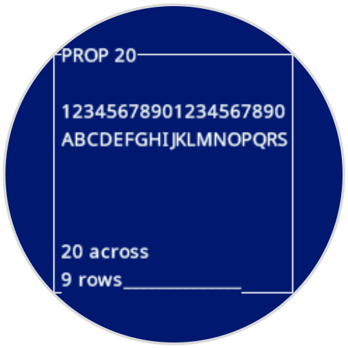

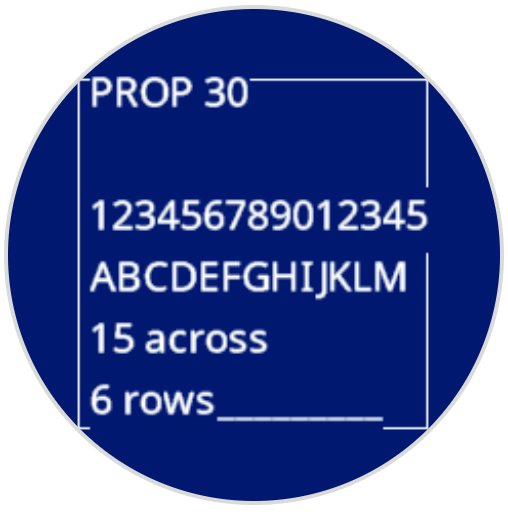

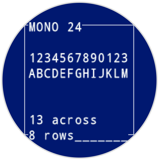

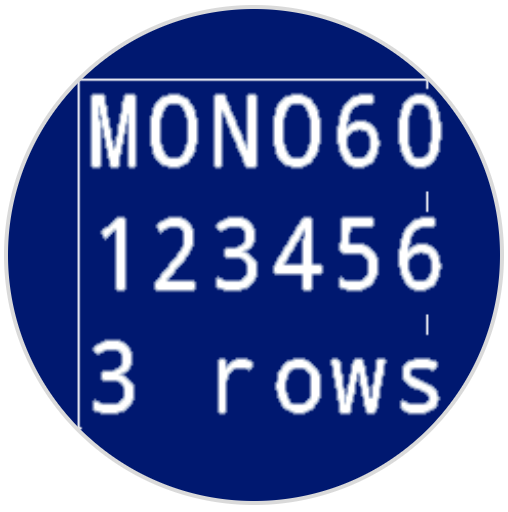

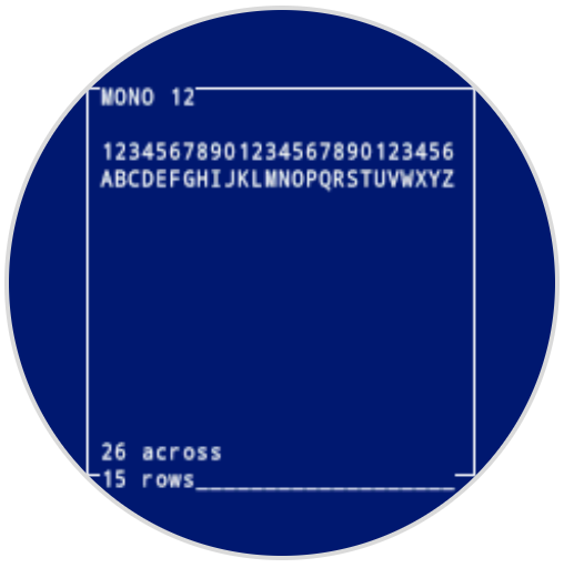

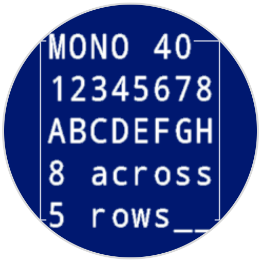

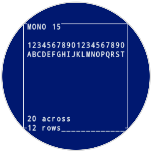

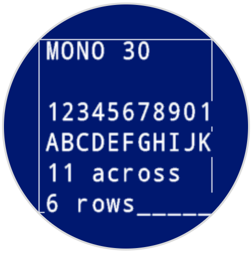

set_font#
Socraíonn set_font an cló a úsáidtear chun téacs a thaispeáint ar scáileán an róbait. Bainfidh an cló seo le gach téacs a phriontáiltear le print nó print_at. Is é MONO24 an cló réamhshocraithe ag tús tionscadail.
Usage:
robot.screen.set_font(fontname)
Paraiméadar
Cur síos
fontname
Socraíonn sé seo an cló go ceann amháin díobh seo a leanas:
  • MONO12
  • MONO15
  • MONO20
  • MONO24
  • MONO30
  • MONO40
  • MONO60
  • PROP20
  • PROP30
  • PROP40
  • PROP60
Taispeántar na roghanna seo thíos.
Scáileán den scáileán ar an róbat ina bhfuil sampla d'uimhreacha agus litreacha atá priontáilte i gcló Mono 12. Clúdaíonn an aibítir sraith amháin téacs. Léann an bun 26 carachtar trasna agus 15 sraith.
MONO12
An íomhá chéanna leis an gceann roimhe seo le cló Mono 15. Clúdaíonn na litreacha AT sraith amháin téacs. Léann an bun 20 carachtar trasna agus 12 sraith.
MONO15

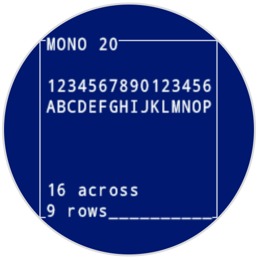

An íomhá chéanna leis an gceann roimhe seo, le cló Mono 20. Clúdaíonn na litreacha AP sraith amháin téacs. Léann an bun 16 charachtar trasna agus 9 sraitheanna.
MONO20
An íomhá chéanna leis an gceann roimhe seo, le cló Mono 24. Clúdaíonn na litreacha AM sraith amháin téacs. Léann an bun 13 charachtar trasna agus 8 sraitheanna.
MONO24
An íomhá chéanna leis an gceann roimhe seo, le cló Mono 30. Clúdaíonn na litreacha AK sraith amháin téacs. Léann an bun 11 charachtar trasna agus 6 sraitheanna.
MONO30
An íomhá chéanna leis an gceann roimhe seo, le cló Mono 40. Clúdaíonn na litreacha AH sraith amháin téacs. Léann an bun 8 gcarachtar trasna agus 5 sraitheanna.
MONO40
An íomhá chéanna leis an gceann roimhe seo, leis na huimhreacha priontáilte i gcló Mono 60. Clúdaíonn na huimhreacha 1-6 sraith amháin téacs. Léann an bun 3 sraith.
MONO60
An íomhá chéanna leis an gceann roimhe seo, le cló Prop 20. Clúdaíonn na litreacha A sraith amháin téacs. Léann an bun 20 carachtar trasna agus 9 sraitheanna.
PROP20
An íomhá chéanna leis an gceann roimhe seo, le cló Prop 30. Clúdaíonn na litreacha AM sraith amháin téacs. Léann an bun 15 charachtar trasna agus 6 sraitheanna.
PROP30
An íomhá chéanna leis an gceann roimhe seo, le cló Prop 40. Clúdaíonn na litreacha AJ sraith amháin téacs. Léann an bun 11 charachtar trasna agus 5 sraitheanna.
PROP40

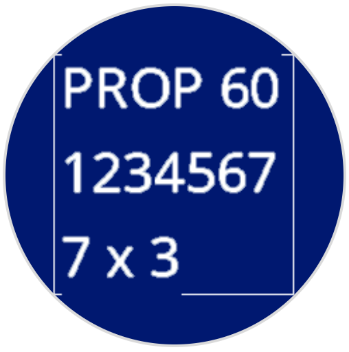

An íomhá chéanna leis an gceann roimhe seo, leis na huimhreacha priontáilte i gcló Prop 60. Clúdaíonn na huimhreacha 1-7 sraith amháin téacs. Léann an bun 7 faoi 3.
PROP60

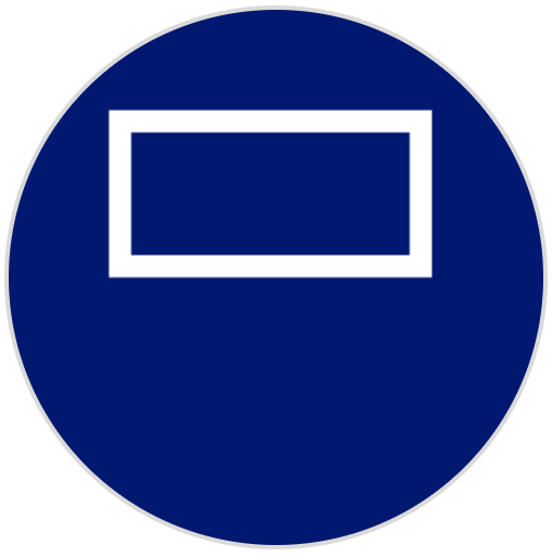

# Draw a rectangle with a pen width of 10
robot.screen.set_pen_width(10)
robot.screen.draw_rectangle(50, 50, 130, 60)
Scáileán den scáileán ar an róbat le dronuilleog bán thiubh tarraingthe trasna an leath uachtarach.

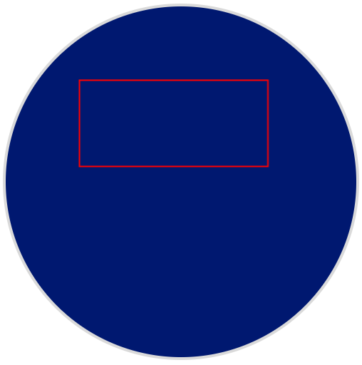

# Draw a rectangle with a red pen
robot.screen.set_pen_color(RED)
Scáileán den scáileán ar an róbat le dronuilleog dhearg agus teorainn tanaí tarraingthe trasna an leath uachtarach.

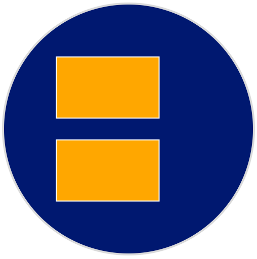

# Draw two orange rectangles
robot.screen.set_fill_color(ORANGE)
robot.screen.draw_rectangle(50, 50, 100, 60)
robot.screen.draw_rectangle(50, 130, 100, 60)
Scáileán den scáileán ar an róbat le dhá dhronuilleog oráiste comhthreomhara le himlínte tanaí bána suite i lár na láimhe clé den scáileán.

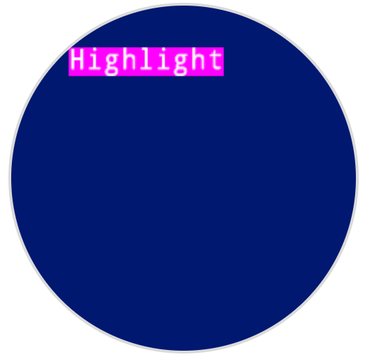

# Display text with a purple background
robot.screen.set_fill_color(PURPLE)
robot.screen.print("Highlight")
Léann pictiúr scáileáin de scáileán an róbait Aibhsigh i dtéacs bán le haibhsiú corcra timpeall air, ag tosú sa chúinne uachtarach ar chlé.

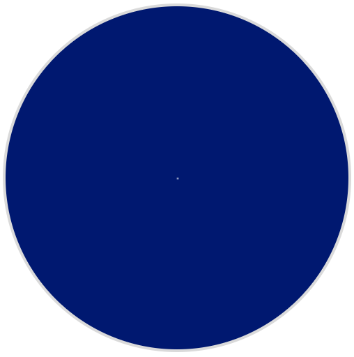

# Draw a pixel at the center of the screen
robot.screen.draw_pixel(120, 120)
Scáileán den scáileán ar an róbat le picteilín bán amháin sa lár.

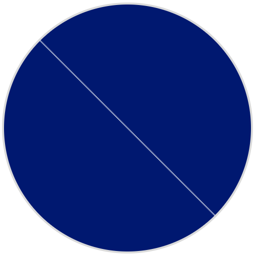

# Draw a line from the top left to bottom right of the screen
robot.screen.draw_line(0, 0, 240, 240)
Scáileán den scáileán ar an róbat le líne thrasnánach bán tarraingthe ón gcúinne uachtarach ar chlé go dtí an chúinne íochtarach ar dheis.

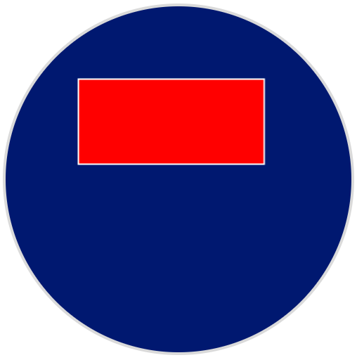

# Draw a red rectangle on the screen
robot.screen.draw_rectangle(50, 50, 130, 60, RED)
Scáileán den scáileán ar an róbat le dronuilleog dhearg geal agus teorainn tanaí bán i lár leath uachtarach an scáileáin.

# Draw a green circle on the screen
robot.screen.draw_circle(120, 120, 40, GREEN)
Scáileán den scáileán ar an róbat le ciorcal geal glas agus imeall tanaí bán sa lár.

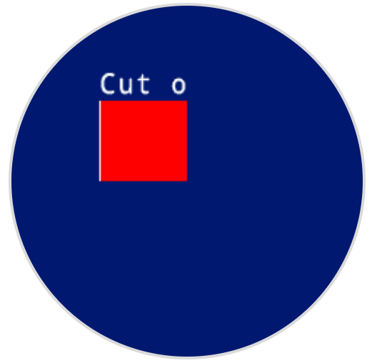

# Restrict text and drawings to a specific region
robot.screen.set_clip_region(0, 0, 120, 120)
robot.screen.draw_rectangle(60, 60, 100, 100, RED)
robot.screen.print_at("Cut off!", x=60, y=60)
Scáileán den scáileán ar an róbat a thaispeánann an téacs agus an íomhá a oireann don réigiún gearrthóige. Sa cheathrú uachtarach ar chlé, léann an téacs bán Gearr o, agus cearnóg dhearg díreach faoi.
