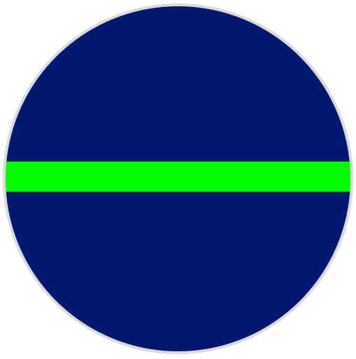

# Turn the 5th row green
robot.screen.clear_row(5, GREEN)
A robot képernyőjének képernyőképe, a képernyő közepén balról jobbra egy zöld sávval.

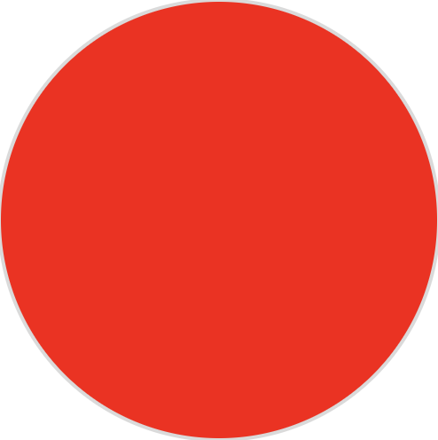

# Set the background color of the screen to red
robot.screen.clear_screen(RED)
A robot képernyőjének képernyőképe, amelyen a teljes képernyő élénkvörös színben látható.

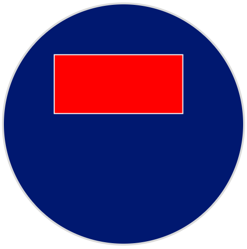

# Draw a rectangle with a red pen
robot.screen.set_pen_color(RED)
robot.screen.draw_rectangle(50, 50, 130, 60)
A robot képernyőjének képernyőképe egy piros téglalappal, amelynek felső felén vékony szegély van.

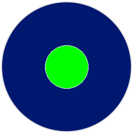

# Draw a green circle on the screen
robot.screen.draw_circle(120, 120, 40, GREEN)
A robot képernyőjének képernyőképe egy élénkzöld körrel, középen vékony fehér szegéllyel.

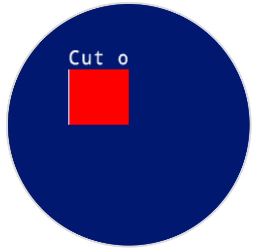

# Restrict text and drawings to a specific region
robot.screen.set_clip_region(0, 0, 120, 120)
robot.screen.draw_rectangle(60, 60, 100, 100, RED)
robot.screen.print_at("Cut off!", x=60, y=60)
A robot képernyőjének képernyőképe, amelyen látható a kivágási területre illeszkedő szöveg és kép. A bal felső negyedben fehér szöveg olvasható: „O-vágás”, közvetlenül alatta egy piros négyzettel.
