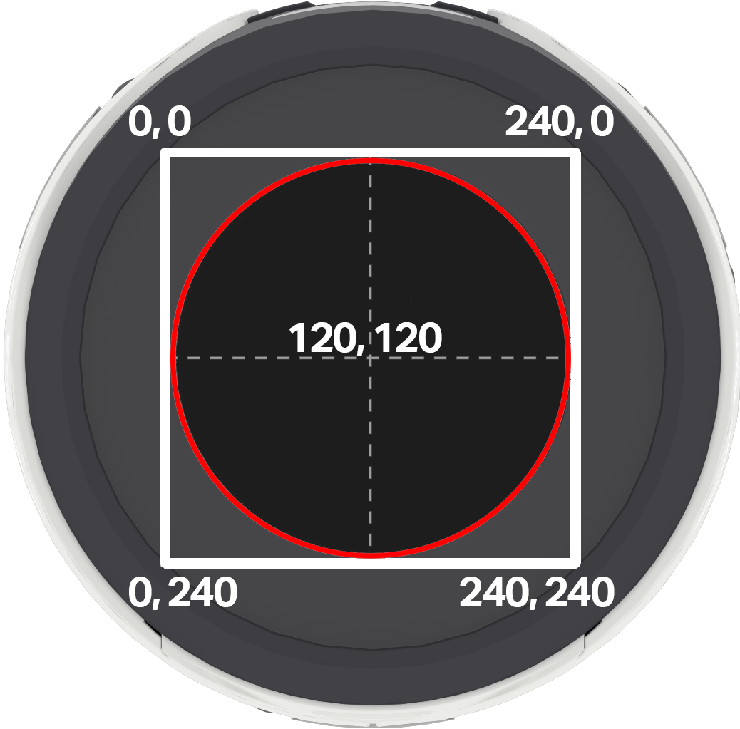

Параметр set_origin задает начало координат, используемое для рисования и печати на экране робота. По умолчанию начало координат находится в верхнем левом углу экрана.
robot.screen.set_origin(x, y)
Параметр
Описание
x
Новая координата x, устанавливаемая в качестве начала координат, задается целым числом от 0 до 240.
y
Новая y-координата, устанавливаемая в качестве начала координат, задается целым числом от 0 до 240.
# Set the origin to the center of the screen
robot.screen.set_origin(120, 120)
# Draw a rectangle at the new origin
robot.screen.draw_rectangle(0, 0, 80, 40)
Скриншот экрана робота с белым прямоугольником, нарисованным в нижнем левом квадранте. Верхний левый угол прямоугольника — центр экрана.

draw_pixel рисует один пиксель в выбранных координатах x и y, используя текущий цвет пера.
robot.screen.draw_pixel(x, y)
Параметр
Описание
x
Координата x, по которой будет нарисован пиксель, задается целым числом от 0 до 240.
y
Y-координата, по которой будет нарисован пиксель, задается целым числом от 0 до 240.
# Draw a pixel at the center of the screen
robot.screen.draw_pixel(120, 120)
Скриншот экрана робота с одним белым пикселем в центре.
draw_line#
draw_line рисует линию от первой экранной координаты (x1, y1) до второй экранной координаты (x2, y2) используя текущие ширину пера и цвет пера.
Координаты x и y используют начало координат по умолчанию (0, 0), если только не было установлено другое начало координат с помощью set_origin.
