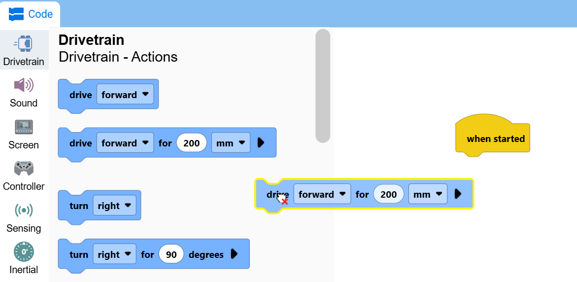

Чтобы добавить блок в проект, щелкните и перетащите блок из панели инструментов, а затем отпустите, чтобы поместить его в рабочую область.
Скриншот процесса перемещения блока размером 200 мм из ящика для инструментов в рабочую зону.

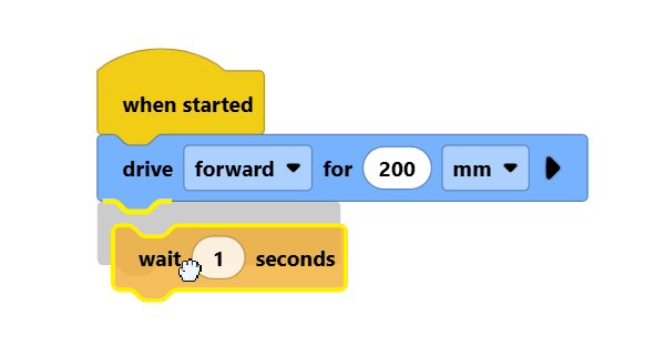

Чтобы соединить блоки, перетащите один блок к другому.
Скриншот блока, требующего ожидания 1 секунду, который перемещается для прикрепления под приводом для блока размером 200 мм.

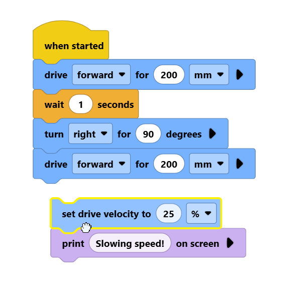

Нажав на блок, расположенный над другими, вы можете перемещать целые группы блоков вместе.
Скриншот блока с установленной скоростью привода на 25% и прикрепленного к нему печатного блока, перемещаемых вместе как группа.

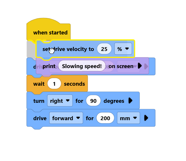

Перетаскивание стопки блоков поверх других позволяет вставлять их в стопку блоков.
Скриншот группы блоков, перетаскиваемых и вставляемых между начальным блоком и остальными блоками в стопке.

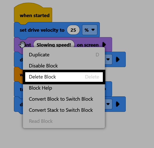

Чтобы удалить блок, щелкните по нему правой кнопкой мыши и выберите в контекстном меню пункт «Удалить блок». Вы также можете выделить блок и нажать клавишу Delete на клавиатуре.
Скриншот контекстного меню, вызываемого правой кнопкой мыши на печатном блоке, с выделенным пунктом "Удалить блок".
