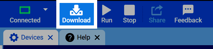

  1. Убедитесь, что ваш робот подключен к VEXcode, затем выберите Загрузить, чтобы загрузить проект в Brain.
Скриншот панели инструментов VEXcode с выделенной кнопкой «Загрузить».

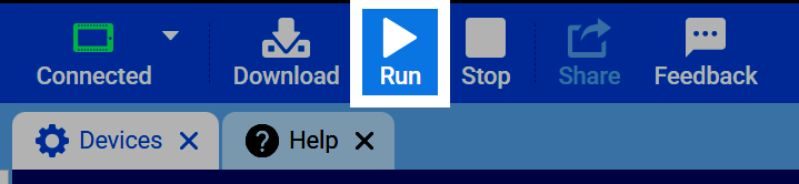

  1. Выберите Запустить, чтобы запустить проект. После этого окно проекта закроется, подождет, а затем снова откроется.
Скриншот панели инструментов VEXcode с выделенной кнопкой «Запуск».
