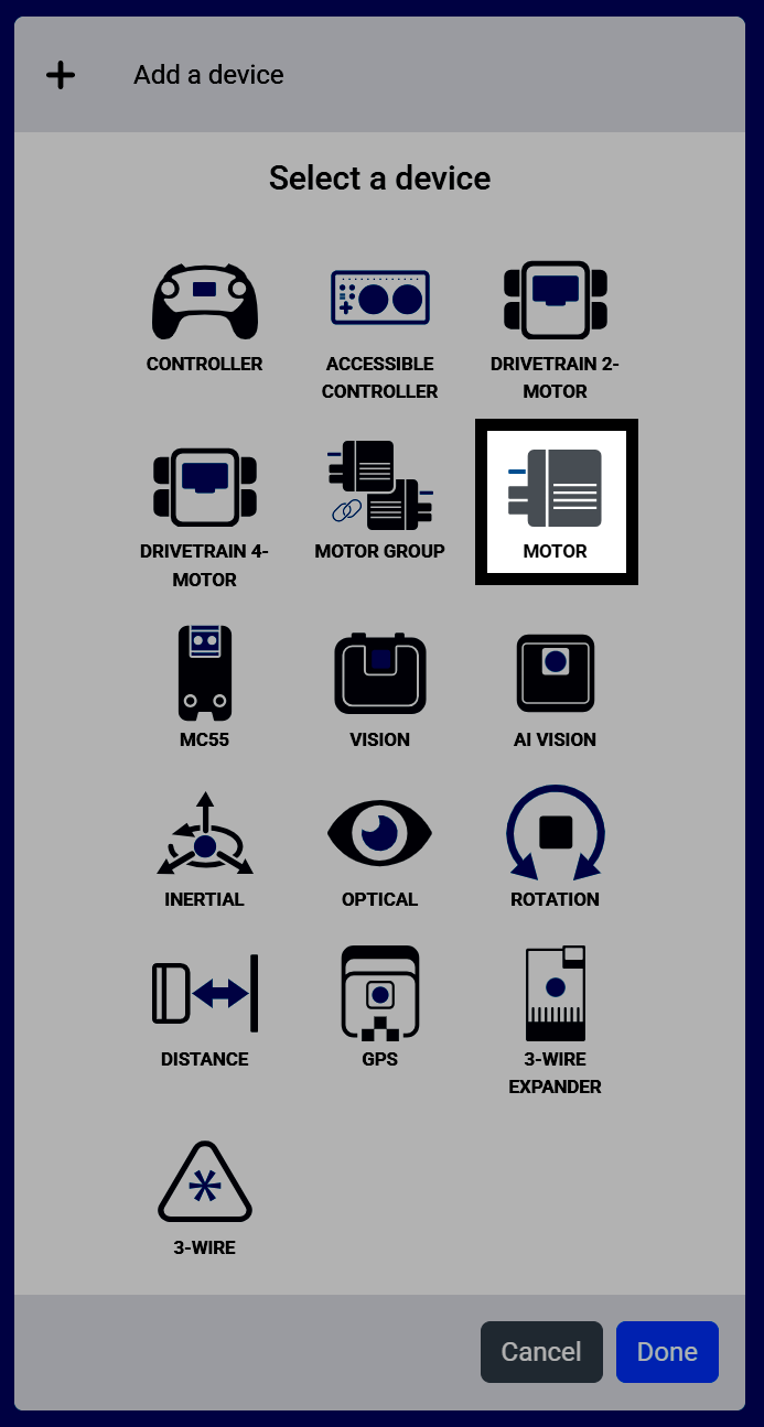

  1. Выберите Мотор.
Скриншот экрана «Выберите устройство», на котором выделен элемент «Мотор».

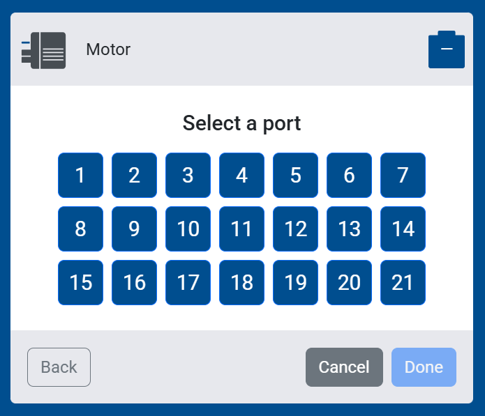

  1. Выберите порт, к которому подключен двигатель.
Скриншот экрана выбора порта для двигателя, на котором показаны порты с 1 по 21 для выбора.

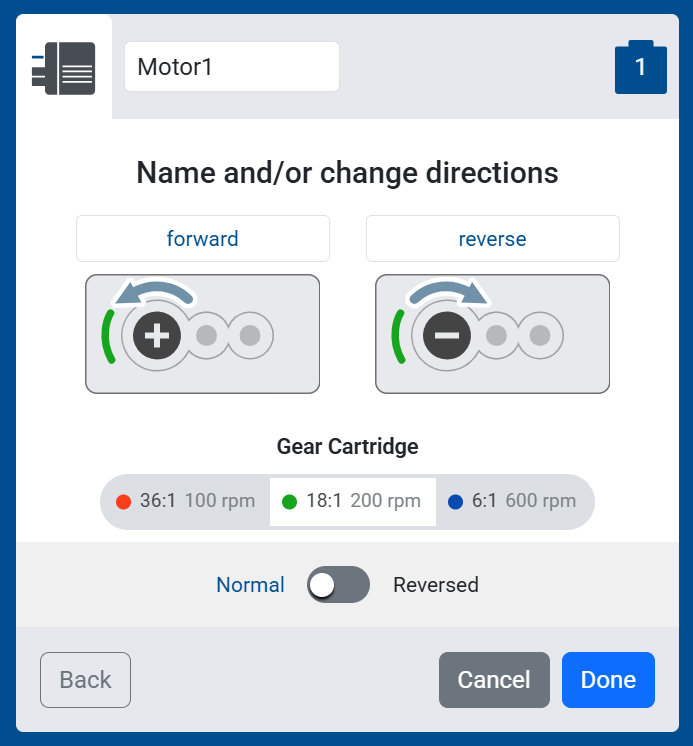

  1. По умолчанию движение вперед осуществляется против часовой стрелки.
Скриншот экрана выбора имени и/или изменения направления, показывающий предварительный просмотр направления вперед и назад, а также переключатель «Нормальное/Обратное».

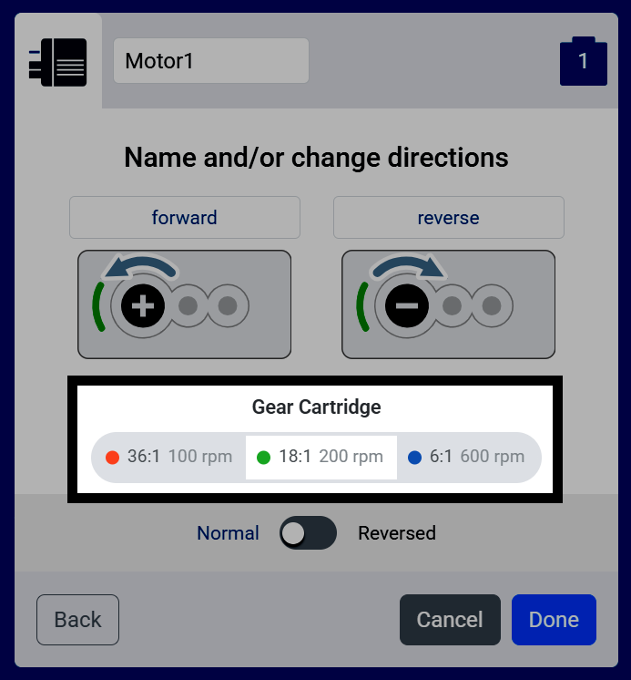

  1. Стандартный редукторный картридж имеет зеленый цвет (18:1, 200 об/мин).
Скриншот экрана выбора имени и/или направления движения, с выделенными вариантами картриджей, отображающими красный, зеленый и синий цвета.

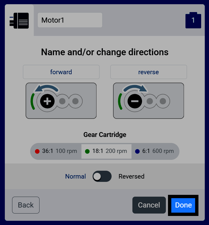

  1. Выберите Готово.
Скриншот экрана ввода имени и/или изменения направления движения, с выделенной кнопкой «Готово».

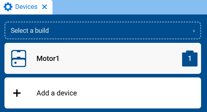

  1. Теперь двигатель появится в вашем списке устройств.
Скриншот вкладки «Устройства», на котором в списке устройств отображается Motor1.

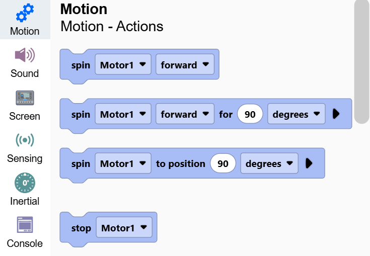

  1. Теперь блоки «Двигатель» будут отображаться на панели инструментов в категории Движение.
Скриншот панели инструментов с открытой категорией «Движение», на котором показаны блоки вращения двигателя Motor1 и остановки двигателя Motor1.
