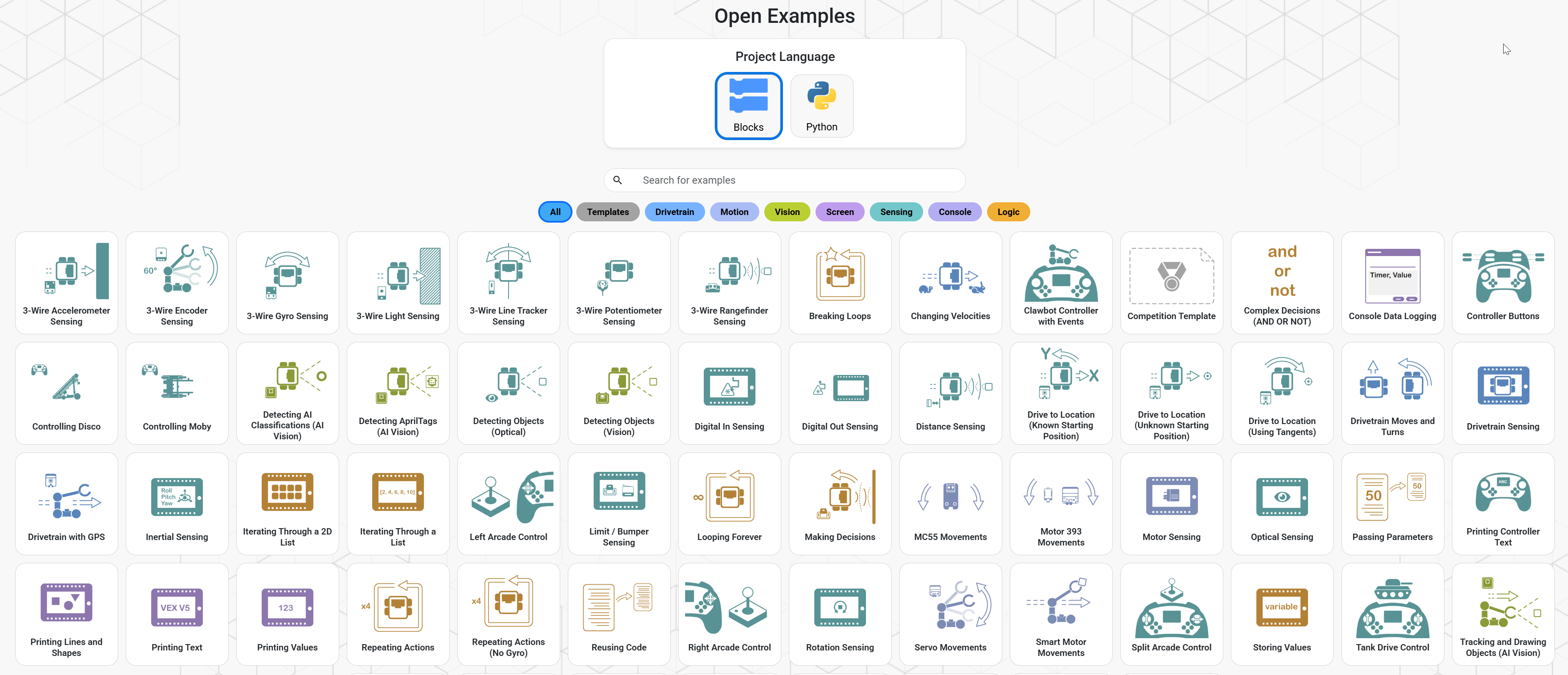

  1. Sidan Öppna exempel visar alla tillgängliga exempelprojekt.
Skärmdump av sidan Öppna exempel, som visar alternativen för projektspråk och ett rutnät med exempelprojekt med kategorifilter, inklusive mallar, drivlina, rörelse, vision, skärm, avkänning, konsol och logik.

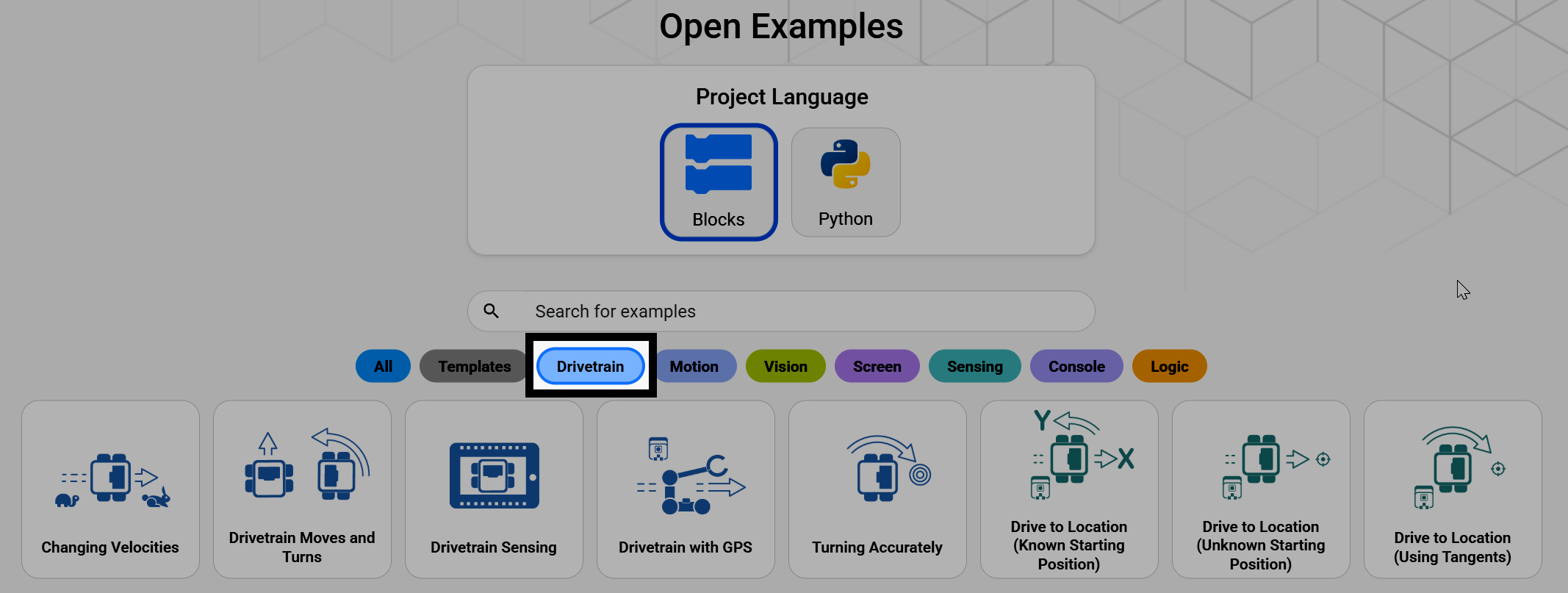

  1. Välj ett av filtren för att begränsa antalet exempelprojekt som visas, till exempel Drivlina för att bara visa exempelprojekt som demonstrerar hur man kodar en drivlina.
Skärmdump av sidan Öppna exempel, med drivlinans filter markerat och dess matchande exempelprojekt visade.

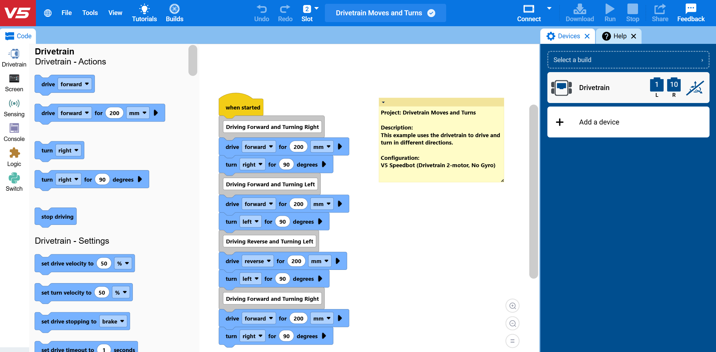

  1. Projektet öppnas i VEXcode med kod som demonstrerar exemplet redan i arbetsytan. Roboten är redan konfigurerad i Enheter-menyn, och en anteckning i arbetsytan förklarar vad projektet gör och vilken enhetskonfiguration som ska användas med det.
Skärmdump av ett öppnat exempelprojekt i VEXcode, som visar exemplets block i arbetsytan, en kommentar som förklarar projektet och den konfigurerade drivlinan på fliken Enheter.
