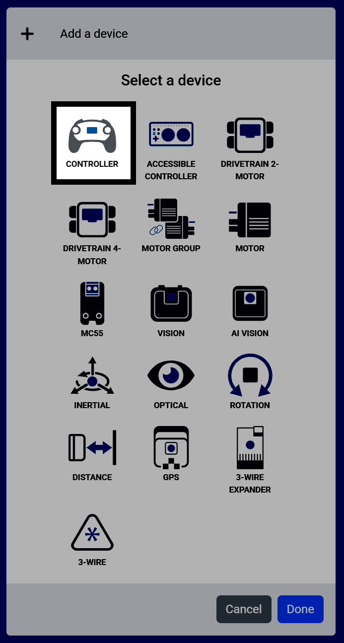

  1. Välj Kontrollenhet.
Skärmdump av skärmen Välj en enhet, med kontrollenheten markerad.

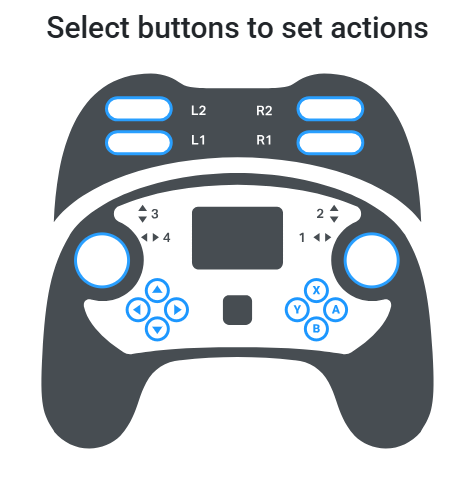

Styrenhetens knappar och joysticks visas, märkta med namn. Om du har konfigurerat en drivlina och/eller motor kan du tilldela kontroller för dem här. Dessa konfigurerade åtgärder körs bara under ett projekt medan blocket Aktivera/avaktivera styrenhet har dem aktiverade.
Skärmdump av skärmen Välj knappar för att ställa in åtgärder, som visar handkontrollens knappar och joysticks utan tilldelade åtgärder ännu.

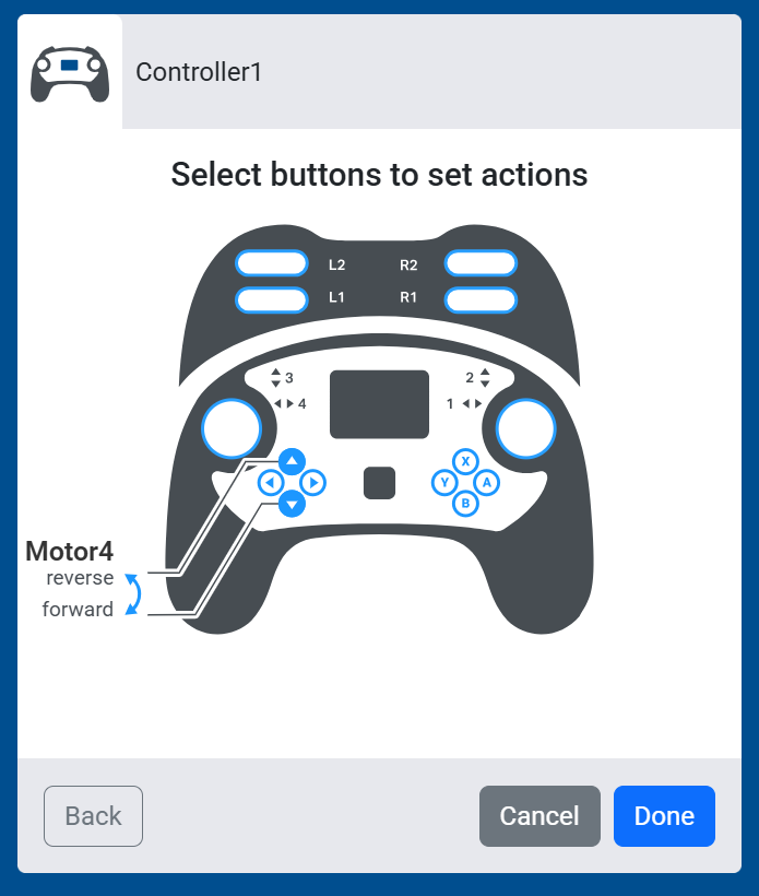

  1. Välj en knapp för att välja vilket knapppar som ska styra en motor – en knapp för framåtriktning och den andra för bakåtriktning. Om flera motorer är konfigurerade kan båda knappparen väljas samtidigt.
Skärmdump av skärmen Välj knappar för att ställa in åtgärder, som visar upp- och ned-D-pad-knapparna som är inställda för att styra Motor4:s riktning framåt och bakåt.

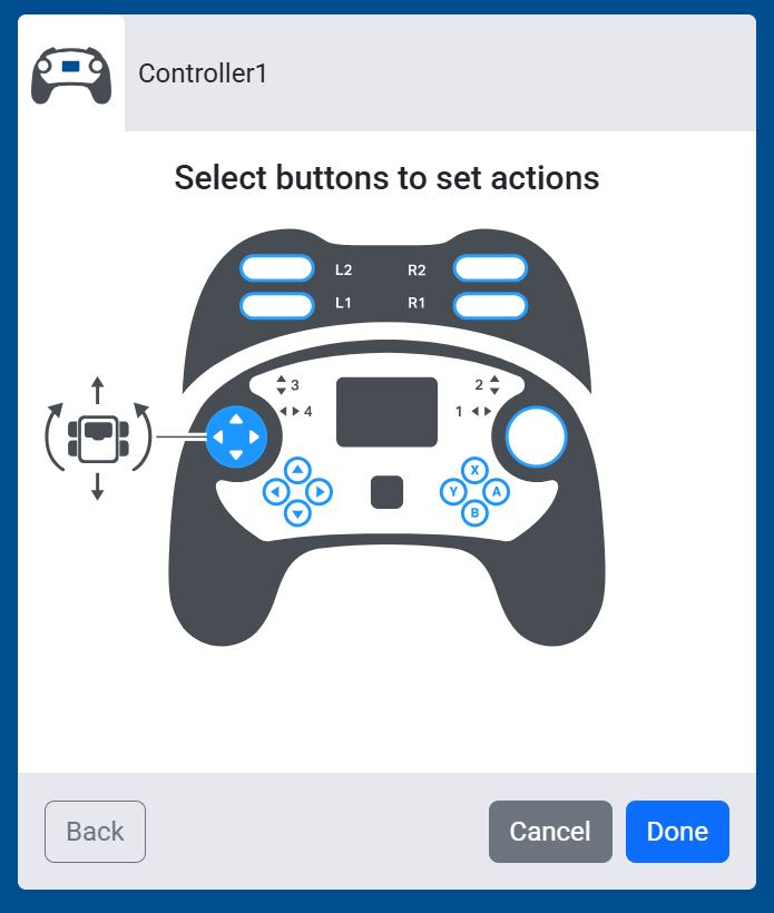

  • Vänster arkad — Den vänstra joysticken styr både drivlinans framåt- och bakåtrörelse samt dess vridning.
Skärmdump av skärmen Välj knappar för att ställa in åtgärder, som visar den vänstra joysticken inställd för att styra drivlinans rörelse och svängning tillsammans.

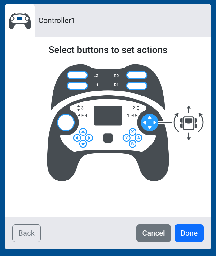

  • Höger arkad — Den högra joysticken styr både drivlinans framåt- och bakåtrörelse samt dess svängning.
Skärmdump av skärmen Välj knappar för att ställa in åtgärder, som visar den högra joysticken inställd för att styra drivlinans rörelse och svängning tillsammans.

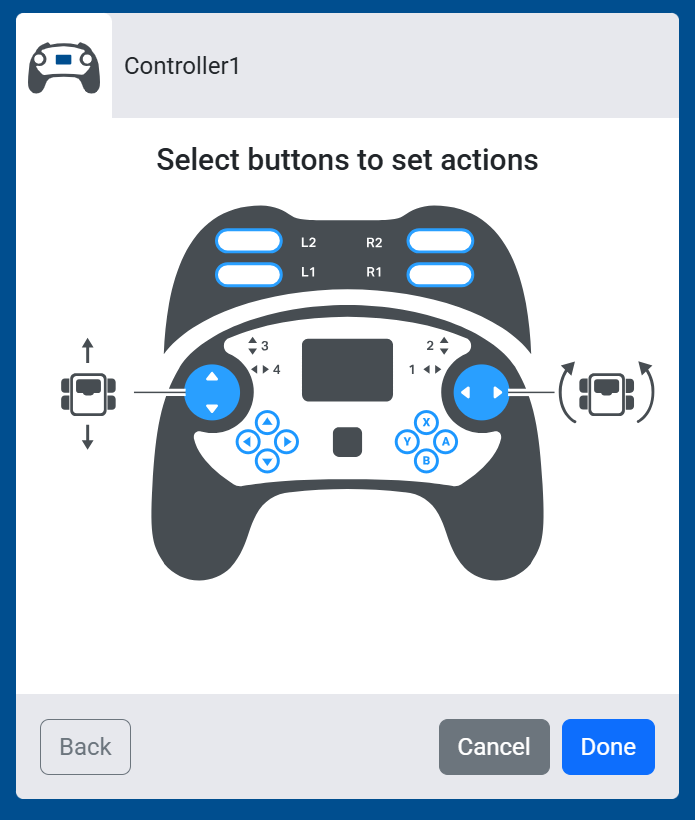

  • Delad arkad — Den vänstra joystickens upp- och nerknappar styr drivlinans rörelse framåt och bakåt, medan den högra joystickens vänstra och högra knappar styr vridningen.
Skärmdump av skärmen Välj knappar för att ställa in åtgärder, som visar den vänstra joystickens upp- och nedåtfunktion inställd för att styra rörelse framåt och bakåt, och den högra joystickens vänstra och högra funktion inställda för att styra svängar.

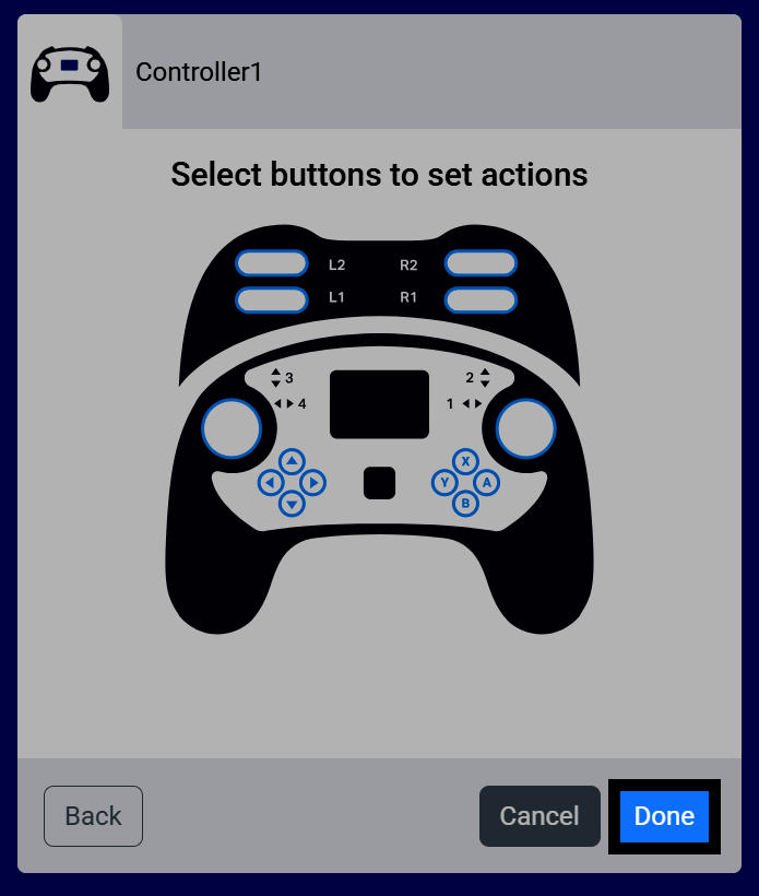

  1. Välj Klar för att lägga till kontrollenheten till din robot.
Skärmdump av skärmen Välj knappar för att ställa in åtgärder, med knappen Klar markerad.

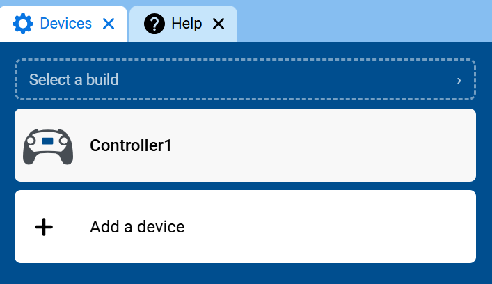

  1. Kontrollenheten kommer nu att visas i din lista över enheter.
Skärmdump av fliken Enheter, som visar Controller1 i listan över enheter.

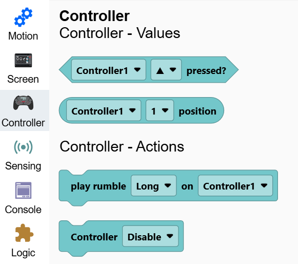

  1. Kategorin Kontroller visas nu i verktygslådan, innehållande dess block.
Skärmdump av verktygslådan med Controller-kategorin öppen, som visar blocken Controller1 nedtryckt?, position, spela upp rumble och Controller Disable.
