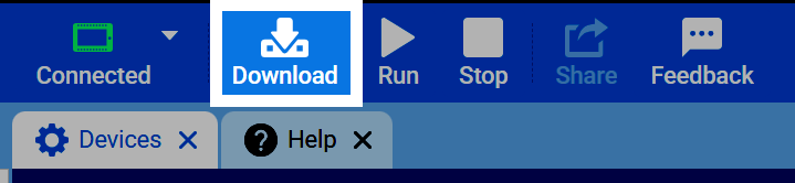

  1. Se till att din robot är ansluten till VEXcode och välj sedan Ladda ner för att ladda ner projektet till Brain.
Skärmdump av VEXcode-verktygsfältet med knappen Nedladdning markerad.

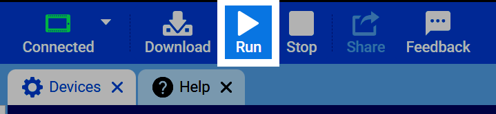

  1. Välj Kör för att köra projektet. Roboten kommer att köra i en kvadrat.
Skärmdump av VEXcode-verktygsfältet med Kör-knappen markerad.
