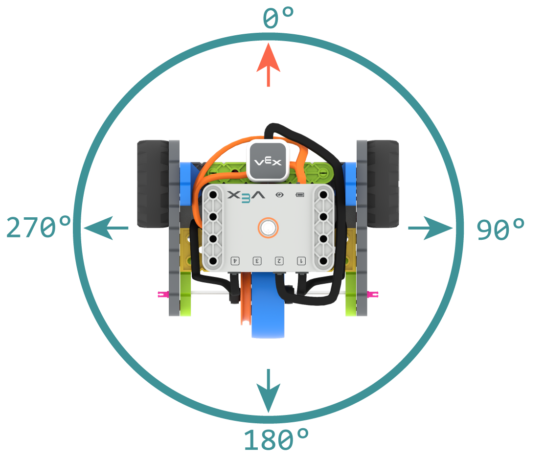

انعطف إلى العنوان#
الاتجاه هو المسار الذي يتجه إليه دماغ الروبوت، ويُقاس بالدرجات. تقوم كتلة الانعطاف إلى الاتجاه بتوجيه الروبوت نحو اتجاه محدد من -359 إلى 359 درجة. سيسلك الروبوت أقصر مسار للوصول إلى الاتجاه المستهدف.
اتجاه البداية هو صفر درجة.
سينتظر المشروع حتى ينتهي الروبوت من الدوران قبل تشغيل الكتلة التالية في المكدس.
استدر نحو الاتجاه [90] درجة ▶
حدود |
وصف |
عنوان |
الاتجاه الذي يجب أن يواجهه الروبوت كعدد صحيح، من -359 إلى 359 درجة. |
ولا تنتظر |
حدد السهم ( ▶ ) لتوسيع الكتلة لتقول ولا تنتظر، حتى يتم تشغيل الكتلة التالية في المكدس على الفور. |
مثال
عند البدء :: hat events
[Build Used: Code Base 2.0]
[Turn to face the cardinal directions.]
انتظر [1] ثانية
استدر نحو الاتجاه [180] درجة ▶
انتظر [1] ثانية
استدر نحو الاتجاه [270] درجة ▶
انتظر [1] ثانية
استدر نحو الاتجاه [0] درجة ▶

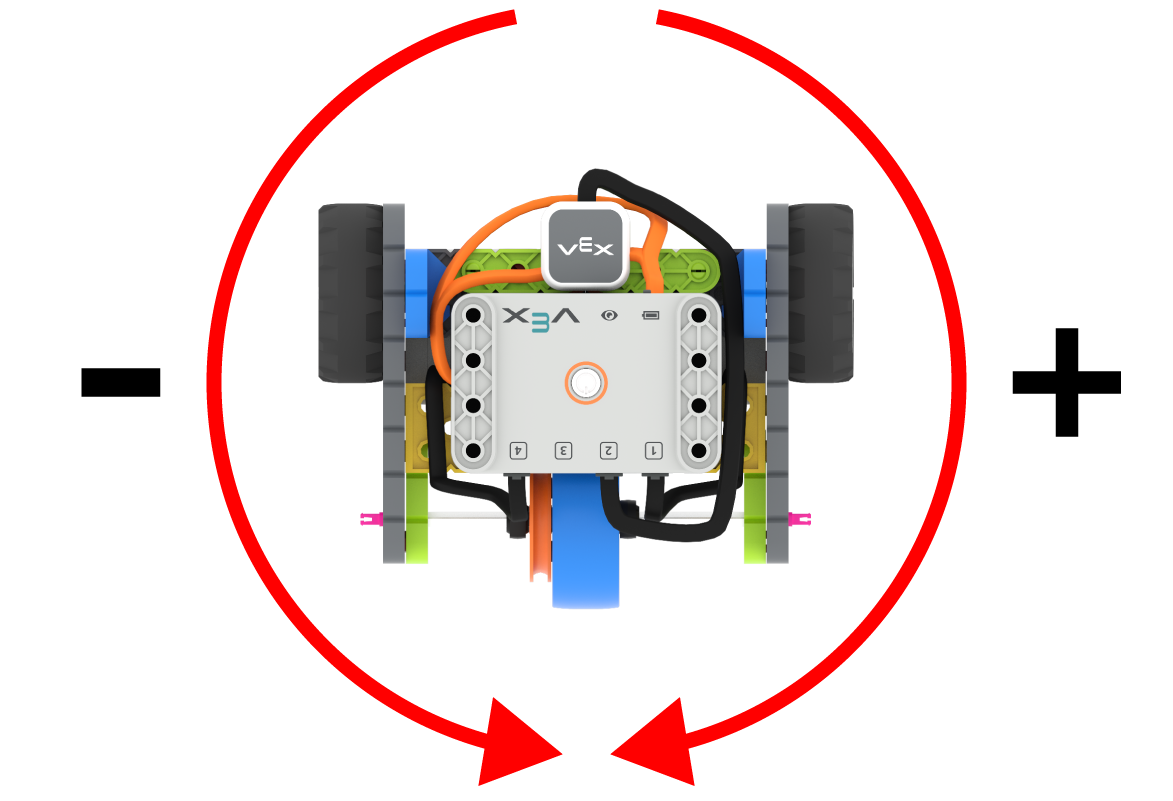

قم بالتدوير#
تقوم كتلة التحويل إلى دوران بتحويل الروبوت إلى دوران محدد.
الدوران هو مقدار دوران الروبوت، ويُقاس بالدرجات. في بداية المشروع، تُضبط قيمة الدوران على صفر درجة. كما يمكن ضبط الدوران باستخدام كتلة set drive rotation.
قيم الدوران مطلقة. وهذا يعني أن اتجاه الدوران يعتمد على دوران الروبوت الحالي. الدوران إلى اليمين يزيد من الدوران، والدوران إلى اليسار يقلل منه.
على سبيل المثال، إذا بدأ الروبوت من زاوية صفر درجة، ثم قمت بتدويره بزاوية 720 درجة، فسيدور إلى اليمين مرتين. وإذا قمت بعد ذلك بتدويره بزاوية 360 درجة، فسيدور إلى اليسار مرة واحدة، لأن 360 درجة أقل من 720 درجة.
استدر إلى دوران (90) درجة ▶
حدود |
وصف |
تناوب |
قيمة الدوران، بالدرجات، التي سيدور إليها الروبوت. يمكن أن تكون هذه القيمة عددًا صحيحًا. |
ولا تنتظر |
مثال
[Make one full turn to the right.]
استدر إلى دوران [360] درجة ▶
[Make another full turn to the right.]
استدر إلى دوران [720] درجة ▶
[Make one full turn to the left, returning to 360 degrees.]

دوران المحرك#
الدوران هو مقدار دوران الروبوت، ويُقاس بالدرجات. في بداية المشروع، تُضبط قيمة الدوران على صفر درجة. تُبلغ وحدة drive rotation عن الدوران الحالي للروبوت.
يؤدي الانعطاف يمينًا إلى زيادة الدوران، بينما يؤدي الانعطاف يسارًا إلى تقليله. على سبيل المثال، سيؤدي القيام بدورتين كاملتين إلى اليمين إلى دوران مقداره 720 درجة.
(دوران القيادة بالدرجات)
حدود |
وصف |
لا يحتوي هذا الجزء على أي معلمات. |
مثال
[Display the rotation while turning.]
استدر [يمين v] بمقدار [450] درجة ◀ ولا تنتظر
للأبد
امسح جميع الصفوف
اطبع (دوران القيادة بالدرجات) ▶
انتظر [0.1] ثانية
