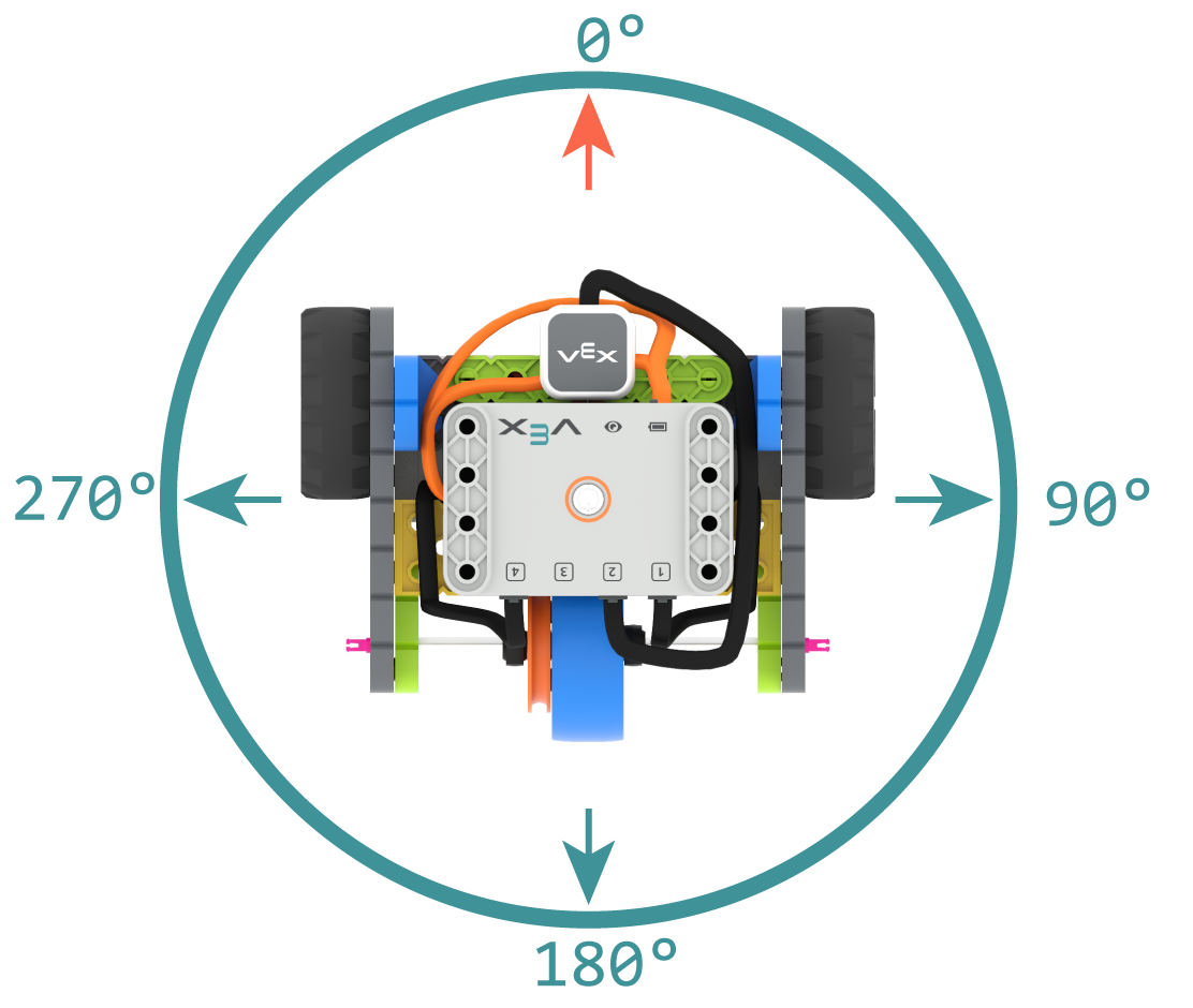

शीर्षक की ओर मुड़ें#
हेडिंग वह दिशा है जिस ओर रोबोट का मस्तिष्क स्थित है, जिसे डिग्री में मापा जाता है। टर्न टू हेडिंग स्टैक ब्लॉक रोबोट को -359 से 359 डिग्री के बीच किसी विशिष्ट हेडिंग की ओर घुमाता है। रोबोट लक्ष्य हेडिंग तक पहुँचने के लिए सबसे छोटी दिशा में घूमेगा।
प्रारंभिक दिशा 0 डिग्री है।
यह प्रोजेक्ट तब तक इंतजार करेगा जब तक रोबोट का घूमना पूरा नहीं हो जाता, उसके बाद ही स्टैक में अगला ब्लॉक चलेगा।

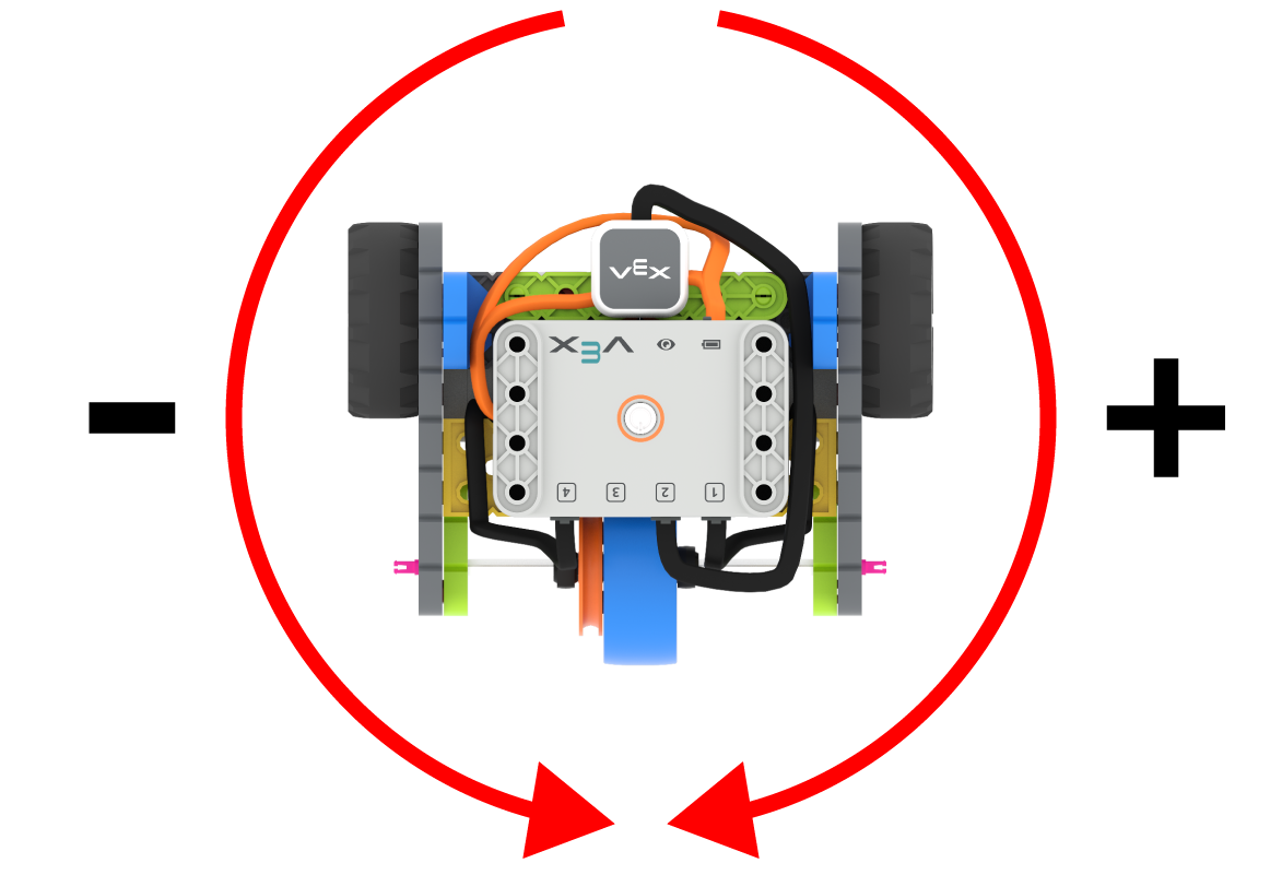

घुमाव की ओर मुड़ें#
टर्न टू रोटेशन स्टैक ब्लॉक रोबोट को एक विशिष्ट रोटेशन में घुमाता है।
रोटेशन वह मात्रा है जो रोबोट ने डिग्री में घुमाई है। किसी प्रोजेक्ट की शुरुआत में, रोटेशन का मान 0 डिग्री पर सेट होता है। रोटेशन को set drive rotation ब्लॉक का उपयोग करके भी सेट किया जा सकता है।
घूर्णन मान निरपेक्ष होते हैं। इसका अर्थ है कि मुड़ने की दिशा रोबोट के वर्तमान घूर्णन पर निर्भर करती है। दाईं ओर मुड़ने से घूर्णन बढ़ता है, और बाईं ओर मुड़ने से घूर्णन घटता है।
उदाहरण के लिए, यदि रोबोट 0 डिग्री से शुरू होता है और आप उसे 720 डिग्री घुमाते हैं, तो वह दो बार दाईं ओर मुड़ेगा। यदि आप फिर उसे 360 डिग्री घुमाते हैं, तो वह एक बार बाईं ओर मुड़ेगा, क्योंकि 360, 720 से कम है।

हेडिंग वह दिशा है जिस ओर रोबोट का मस्तिष्क स्थित है, जिसे डिग्री में मापा जाता है। सेट ड्राइव हेडिंग स्टैक ब्लॉक रोबोट की वर्तमान हेडिंग को एक नए हेडिंग मान में बदल देता है।
उदाहरण के लिए, यदि रोबोट दाईं ओर मुड़ गया है, तो दिशा को 0 डिग्री पर सेट करने से वह दाईं ओर की स्थिति ही नई 0 डिग्री बन जाती है। फिर रोबोट उस नई दिशा के आधार पर अन्य स्थितियों में मुड़ सकता है।

ड्राइव दिशा#
हेडिंग रोबोट के मस्तिष्क की दिशा को दर्शाती है, जिसे डिग्री में मापा जाता है। ड्राइव हेडिंग रिपोर्टर ब्लॉक 0 से 359 डिग्री तक की दिशा की जानकारी देता है।
रोबोट की प्रारंभिक दिशा 0 डिग्री है।
(ड्राइव की दिशा डिग्री में)

ड्राइव रोटेशन#
रोटेशन वह मात्रा है जो रोबोट ने डिग्री में घुमाई है। प्रोजेक्ट की शुरुआत में, रोटेशन का मान 0 डिग्री पर सेट होता है। ड्राइव रोटेशन रिपोर्टर ब्लॉक रोबोट के वर्तमान रोटेशन की जानकारी देता है।
दाहिनी ओर मुड़ने से घूर्णन बढ़ता है, और बाईं ओर मुड़ने से घूर्णन घटता है। उदाहरण के लिए, दाहिनी ओर दो पूरे चक्कर लगाने पर 720 डिग्री का घूर्णन दर्ज होगा।
(ड्राइव का रोटेशन डिग्री में)
