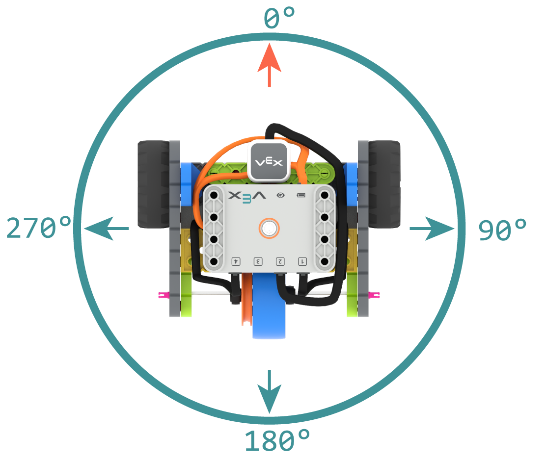

tourner à la direction#
Le cap est la direction vers laquelle le cerveau du robot est orienté, mesurée en degrés. Le bloc tourner vers le cap oriente le robot vers un cap précis compris entre -359 et 359 degrés. Le robot empruntera le chemin le plus court pour atteindre le cap cible.
Le cap initial est de 0 degré.
Le projet attendra que le robot ait fini de tourner avant de lancer le bloc suivant de la pile.

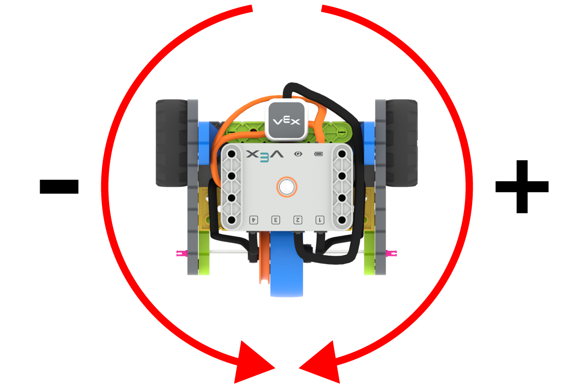

tourner à la rotation#
Le bloc d’empilement tourner en rotation fait pivoter le robot selon une rotation spécifique.
La rotation correspond à l’angle de rotation du robot, mesuré en degrés. Au début d’un projet, la valeur de rotation est fixée à 0 degré. La rotation peut également être définie à l’aide du bloc set drive rotation.
Les valeurs de rotation sont absolues. Cela signifie que le sens de rotation dépend de la rotation actuelle du robot. Tourner à droite augmente la rotation, et tourner à gauche la diminue.
Par exemple, si le robot démarre à 0 degré et que vous effectuez une rotation de 720 degrés, il tournera deux fois à droite. Si vous effectuez ensuite une rotation de 360 degrés, il tournera une fois à gauche, car 360 est inférieur à 720.

direction de conduite#
Le cap correspond à la direction vers laquelle le cerveau du robot est orienté, mesurée en degrés. Le bloc de rapport cap de pilotage indique ce cap entre 0 et 359 degrés.
Le cap initial du robot est de 0 degré.

rotation d’entraînement#
La rotation correspond à l’angle de rotation du robot, mesuré en degrés. Au début d’un projet, la valeur de rotation est fixée à 0 degré. Le bloc de rapport rotation du moteur indique la rotation actuelle du robot.
Tourner à droite augmente la rotation, et tourner à gauche la diminue. Par exemple, deux virages complets à droite correspondent à une rotation de 720 degrés.
(rotation du mobile en degrés)
