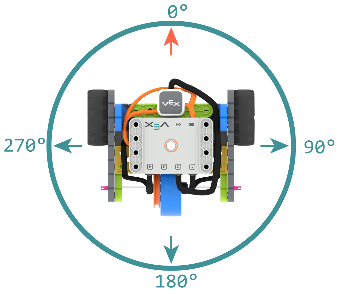

pasukite į antraštę#
Kryptis – tai kryptis, kuria pasukęs robotas, matuojama laipsniais. Pasukite į kryptį blokas pasuka robotą tam tikra kryptimi nuo -359 iki 359 laipsnių. Robotas pasisuks trumpiausia kryptimi, kad pasiektų tikslinę kryptį.
Pradinė kryptis yra 0 laipsnių.
Projektas lauks, kol robotas baigs suktis, prieš paleidžiant kitą bloką krūvoje.
sukti į [90] laipsnių kryptį ▶
Parametrai |
Aprašymas |
antraštė |
Roboto pasukimo kryptis, išreikšta sveikuoju skaičiumi nuo -359 iki 359 laipsnių. |
ir nelauk |
Pasirinkite rodyklę (▶), kad išplėstumėte bloką, pavadindami ir nelaukite, kad kitas blokas krūvoje būtų paleistas iš karto. |
Pavyzdys
kai pradėta :: hat events
[Build Used: Code Base 2.0]
[Turn to face the cardinal directions.]
laukti [1] sekundžių
sukti į [180] laipsnių kryptį ▶
sukti į [270] laipsnių kryptį ▶
sukti į [0] laipsnių kryptį ▶

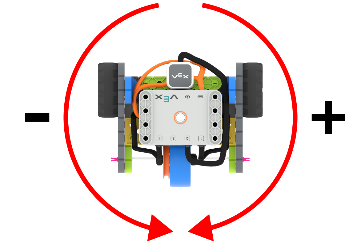

pasukti į rotaciją#
Pasukite į rotaciją blokų blokas įjungia roboto rotaciją.
Sukimas rodo, kiek robotas pasisuko, matuojamas laipsniais. Projekto pradžioje sukimosi vertė nustatoma į 0 laipsnių. Sukimą taip pat galima nustatyti naudojant bloką set drive rotation.
Sukimosi vertės yra absoliučios. Tai reiškia, kad posūkio kryptis priklauso nuo roboto dabartinio sukimosi. Sukant į dešinę, sukimasis padidėja, o sukant į kairę – sumažėja.
Pavyzdžiui, jei robotas pradeda judėti nuo 0 laipsnių ir jūs pasisukate 720 laipsnių kampu, jis du kartus pasisuks į dešinę. Jei tada pasisuksite 360 laipsnių kampu, jis vieną kartą pasisuks į kairę, nes 360 laipsnių yra mažiau nei 720.
sukti į (90) laipsnių posūkį ▶
Parametrai |
Aprašymas |
rotacija |
Roboto sukimosi vertė laipsniais. Tai gali būti sveikasis skaičius. |
ir nelauk |
Pavyzdys
[Make one full turn to the right.]
sukti į [360] laipsnių posūkį ▶
[Make another full turn to the right.]
sukti į [720] laipsnių posūkį ▶
[Make one full turn to the left, returning to 360 degrees.]

nustatyti važiavimo kryptį#
Kryptis – tai roboto smegenų kryptis, matuojama laipsniais. nustatyti pavaros kryptį bloko reikšmė pakeičia dabartinę roboto kryptį į naują.
Pavyzdžiui, jei robotas pasisuko veidu į dešinę, nustačius 0 laipsnių kryptį, ta nukreipta į dešinę pozicija tampa nauja 0 laipsnių. Tada robotas gali pasisukti į kitas pozicijas, remdamasis ta nauja kryptimi.
nustatyti važiavimo kryptį į [0] laipsnių
Parametrai |
Aprašymas |
antraštė |
Roboto krypties vertė laipsniais. Tai gali būti sveikasis skaičius nuo 0 iki 359. |
Pavyzdys
[Face the new 0 degree heading.]
nustatyti važiavimo kryptį į [90] laipsnių
nustatyti pavaros sukimąsi#
Sukimas – tai roboto pasisuko kampas, matuojamas laipsniais. Projekto pradžioje sukimosi vertė nustatoma į 0 laipsnių. nustatyti pavaros sukimąsi blokų blokas pakeičia dabartinę roboto sukimosi vertę į naują.
Pavyzdžiui, jei robotas atliko du pilnus posūkius į dešinę, jo sukimosi vertė bus 720 laipsnių. Nustačius sukimąsi į 0 laipsnių, sukimasis bus atstatytas iš 720 į 0 laipsnių. Tada robotas galės atlikti sukimus pagal tą naują vertę.
nustatyti važiavimo posūkį į (0) laipsnių
Parametrai |
Aprašymas |
rotacija |
Pavyzdys
[Spin counterclockwise two times.]
nustatyti važiavimo posūkį į [720] laipsnių
sukti į [0] laipsnių posūkį ▶

važiavimo kryptis#
Kryptis – tai roboto smegenų kryptis, matuojama laipsniais. Važiavimo krypties reporterio blokas praneša apie kryptį nuo 0 iki 359 laipsnių.
Roboto pradinė kryptis yra 0 laipsnių.
(važiavimo kryptis laipsniais)

pavaros sukimasis#
Sukimasis – tai roboto pasisuko kampas, matuojamas laipsniais. Projekto pradžioje sukimosi vertė nustatoma į 0 laipsnių. pavaros sukimosi reporterio blokas praneša apie dabartinį roboto sukimąsi.
Sukant į dešinę, sukimasis padidėja, o sukant į kairę – sumažėja. Pavyzdžiui, padarius du pilnus posūkius į dešinę, bus pranešta apie 720 laipsnių sukimąsi.
(važiavimo posūkis laipsniais)
