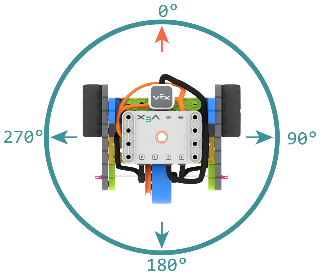

vänd dig till rubriken#
En kurs är den riktning robotens hjärna är vänd mot, mätt i grader. Stackblocket vänd till kurs vrider roboten mot en specifik kurs från -359 till 359 grader. Roboten kommer att svänga den kortaste riktningen för att nå målkursen.
Startriktningen är 0 grader.
En VEX GO Code Base 2.0 som visar riktningar: 0 grader framåt, 90 grader höger, 180 grader bakåt och 270 grader vänster.
Projektet väntar tills roboten är klar med att snurra innan nästa block i stacken körs.
sväng till riktning [90] grader ▶
Parametrar
Beskrivning
rubrik
Riktningen som roboten ska vara vänd som ett heltal, från -359 till 359 grader.
och vänta inte
Välj pilen ( ▶ ) för att expandera blocket till och vänta inte, så att nästa block i stapeln körs direkt.
Exempel
när startad :: hat events
[Build Used: Code Base 2.0]
[Turn to face the cardinal directions.]
vänta [1] sekunder
sväng till riktning [180] grader ▶
vänta [1] sekunder
sväng till riktning [270] grader ▶
vänta [1] sekunder
sväng till riktning [0] grader ▶

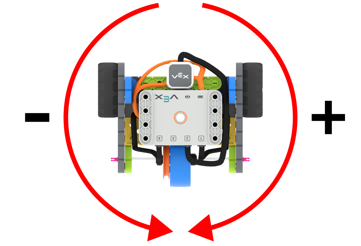

vrid till rotation#
Stackblocket vrid till rotation vrider roboten till en specifik rotation.
Rotation är hur mycket roboten har roterat, mätt i grader. I början av ett projekt sätts rotationsvärdet till 0 grader. Rotation kan också ställas in med hjälp av blocket set drive rotation.
Rotationsvärdena är absoluta. Det betyder att rotationsriktningen beror på robotens aktuella rotation. Att vrida åt höger ökar rotationen och att vrida åt vänster minskar rotationen.
Om roboten till exempel startar vid 0 grader och du roterar 720 grader, kommer den att svänga höger två gånger. Om du sedan roterar 360 grader, kommer den att svänga vänster en gång, eftersom 360 är mindre än 720.
En VEX GO Code Base 2.0 som visar pilar som roterar åt höger och vänster. Vänsterpilen visar "minus" och högerpilen visar "plus".
sväng till rotation (90) grader ▶
Parametrar
Beskrivning
rotation
Rotationsvärdet, i grader, som roboten kommer att vända sig till. Detta kan vara ett heltal.
och vänta inte
Exempel
[Make one full turn to the right.]
sväng till rotation [360] grader ▶
[Make another full turn to the right.]
sväng till rotation [720] grader ▶
[Make one full turn to the left, returning to 360 degrees.]

körriktning#
En kurs är den riktning robotens hjärna är vänd mot, mätt i grader. Rapportblocket drivkurs rapporterar den kursen från 0 till 359 grader.
Robotens startriktning är 0 grader.
En VEX GO-hjärna som visar riktningar: 0 grader framåt, 90 grader höger, 180 grader bakåt och 270 grader vänster.
(körriktning i grader)
Parametrar
Beskrivning
Det här blocket har inga parametrar.
Exempel
[Display the heading while turning.]
sväng [höger v] i [450] grader ◀ och vänta inte
för alltid
rensa alla rader
skriv ut (körriktning i grader) ▶
vänta [0.1] sekunder
drivrotation#
Rotation är hur mycket roboten har roterat, mätt i grader. I början av ett projekt sätts rotationsvärdet till 0 grader. Rapporteringsblocket drivrotation rapporterar robotens aktuella rotation.
Att svänga åt höger ökar rotationen, och att svänga åt vänster minskar rotationen. Om man till exempel gör två hela varv åt höger rapporteras en rotation på 720 grader.
(körrotation i grader)
Parametrar
Beskrivning
Exempel
[Display the rotation while turning.]
för alltid
rensa alla rader
skriv ut (körrotation i grader) ▶
