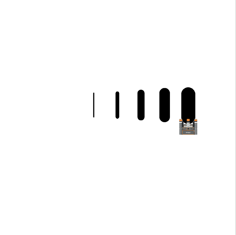

Stift auf Breite einstellen#
Mit dem Block Stiftbreite einstellen kann man festlegen, wie dick die mit dem Stift gezeichneten Linien erscheinen.
Stiftbreite auf [thin v]einstellen
Parameter |
Beschreibung |
Breite |
Die Breite des Roboterstifts:
Beispiel
wenn gestartet :: hat events
[Draw an extra wide square.]
Stiftbreite auf [extra wide v]einstellen
Stift bewegen [runter v]
wiederhole (4)
fahre [vorwärts v] für [150] [mm v] ▶
drehe [rechts v] für [90] Grad ▶
