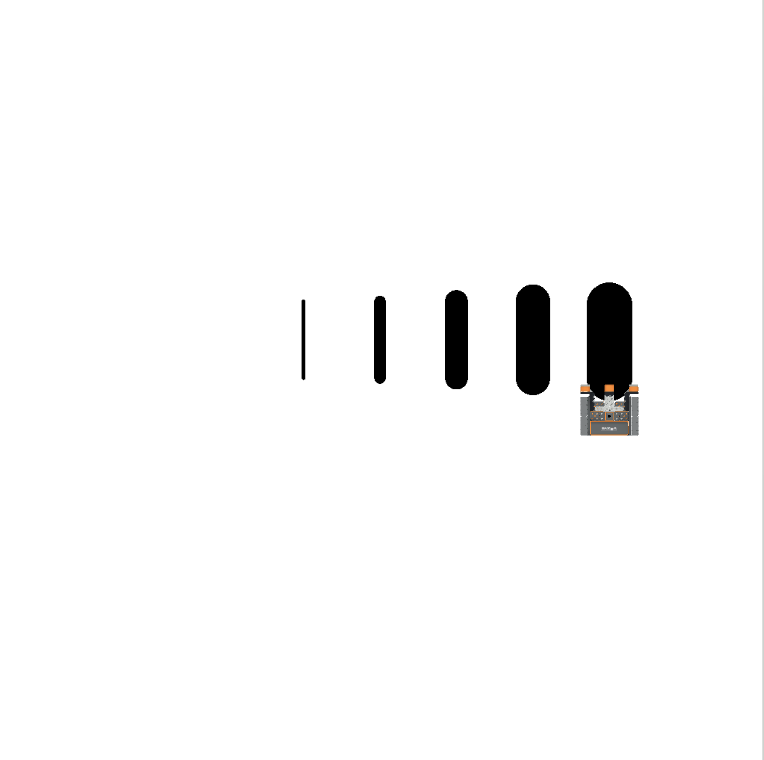

Stel de pen in op breedte.#
Met het blokje penbreedte instellen bepaal je hoe dik de getekende lijnen van de pen zijn.
Een bovenaanzicht van het VEXcode VR Art Canvas + speelveld, met vijf verschillende zwarte lijnen naast elkaar getekend. Elke lijn heeft een andere breedte en wordt breder naarmate je naar rechts beweegt.
pen op breedte [thin v]zetten
