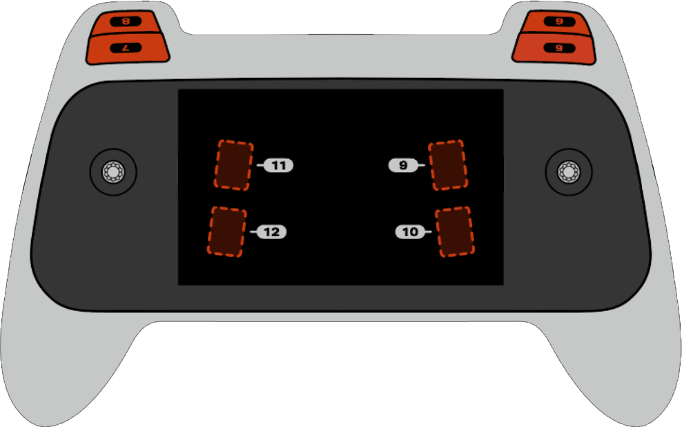

Un controlador de drones VEX AIR que muestra los botones 5 a 12. Los botones 5 y 6 están en la parte posterior del lado derecho del controlador, perpendiculares al joystick. Los botones 7 y 8 están en la misma posición en el lado izquierdo. Los botones 9 a 12 están en la superficie inferior del controlador, con 9 en la esquina superior derecha por encima de 10 y 11 en la esquina superior izquierda por encima de 12.
