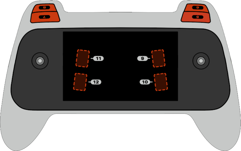

Одну з восьми доступних кнопок, пронумерованих від 5 до 12, можна використовувати з цим методом, як показано нижче:

Контролер дрона VEX AIR, на якому зображено кнопки з 5 по 12. Кнопки 5 та 6 розташовані на задній частині правого боку контролера, перпендикулярно до джойстика. Кнопки 7 та 8 знаходяться в тому ж положенні з лівого боку. Кнопки з 9 по 12 розташовані на нижній поверхні контролера, причому 9 знаходиться у верхньому правому куті над 10, а 11 — у верхньому лівому куті над 12.
