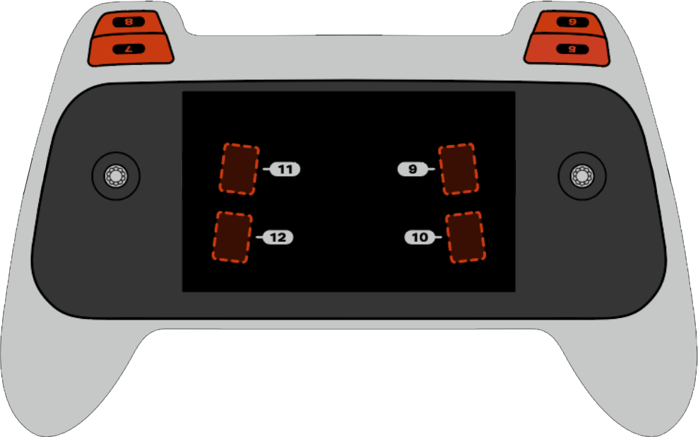

pressing#
pressing atgriež Būla vērtību, kas norāda, vai pašlaik tiek nospiesta konkrēta poga uz kontrollera. Šī metode ir jāizsauc konkrētam pogas objektam, piemēram, button5 (pilnu pogu objektu sarakstu skatiet zemāk).
  • True — Tiek nospiesta norādītā poga.
  • False  — norādītā poga netiek nospiesta.
Lietojums:
Ar šo metodi var izmantot vienu no astoņām pieejamajām pogām, kas numurētas no 5 līdz 12, kā parādīts tālāk:
Poga
Komanda
button5
controller.button5.pressing() — Button 5
button6
controller.button6.pressing() — Button 6
button7
controller.button7.pressing() — Button 7
button8
controller.button8.pressing() — Button 8
button9
controller.button9.pressing() — Button 9
button10
controller.button10.pressing() — Button 10
button11
controller.button11.pressing() — Button 11
button12
controller.button12.pressing() — Button 12
VEX AIR drona kontrolieris, kurā redzamas pogas no 5 līdz 12. Pogas 5 un 6 atrodas kontroliera aizmugurē labajā pusē, perpendikulāri kursorsvirai. Pogas 7 un 8 atrodas tādā pašā pozīcijā kreisajā pusē. Pogas no 9 līdz 12 atrodas kontroliera apakšējā virsmā, 9 atrodas augšējā labajā stūrī virs 10 un 11 atrodas augšējā kreisajā stūrī virs 12.

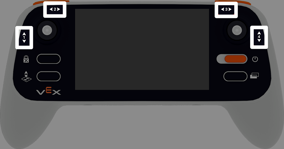

position#
position atgriež kursorsviras norādītās ass pozīciju procentos no –100% līdz 100%.
Lietojums:
Ar šo metodi var izmantot vienu no četrām pieejamajām asīm, kas numurētas no 1 līdz 4.
Ass
Komanda
axis1
controller.axis1.position() — Kreisās vadības sviras vertikālā ass
axis2
controller.axis2.position() — Kreisās vadības sviras horizontālā ass
axis3
controller.axis3.position() — Labās vadības sviras horizontālā ass
axis4
controller.axis4.position() — Labās vadības sviras vertikālā ass
VEX AIR drona kontrolieris ar iezīmētām 1. un 2. ass etiķetēm ap kreiso kursorsviru un iezīmētām 3. un 4. ass etiķetēm ap labo kursorsviru.

pressed#
pressed palaiž funkciju, kad tiek nospiesta norādītā poga. Kad tā ir izmantota, funkcija tiks palaista automātiski katru reizi, kad tiks nospiesta šī poga.
Lietojums:
Ar šo metodi var izmantot vienu no astoņām pieejamajām pogām, kas numurētas no 5 līdz 12.
Poga
Komanda
button5
button6
button7
button8
button9
button10
button11
button12

changed palaiž funkciju, kad mainās kursorsviras pozīcija pa norādīto asi. Kad tā ir izmantota, funkcija darbosies automātiski katru reizi, kad mainās kursorsviras pozīcija pa šo asi.
Lietojums:
Ass
Komanda
axis1
axis2
axis3
axis4
Parametri
Apraksts
callback
Iepriekš definēta funkcija, kas tiek palaista katru reizi, kad kursorsviras pozīcija mainās pa norādīto asi.
arg
Neobligāti. Tuple, kas satur argumentus, kas jānodod atzvanīšanas funkcijai. Plašāku informāciju skatiet sadaļā Funkciju izmantošana ar parametriem.
