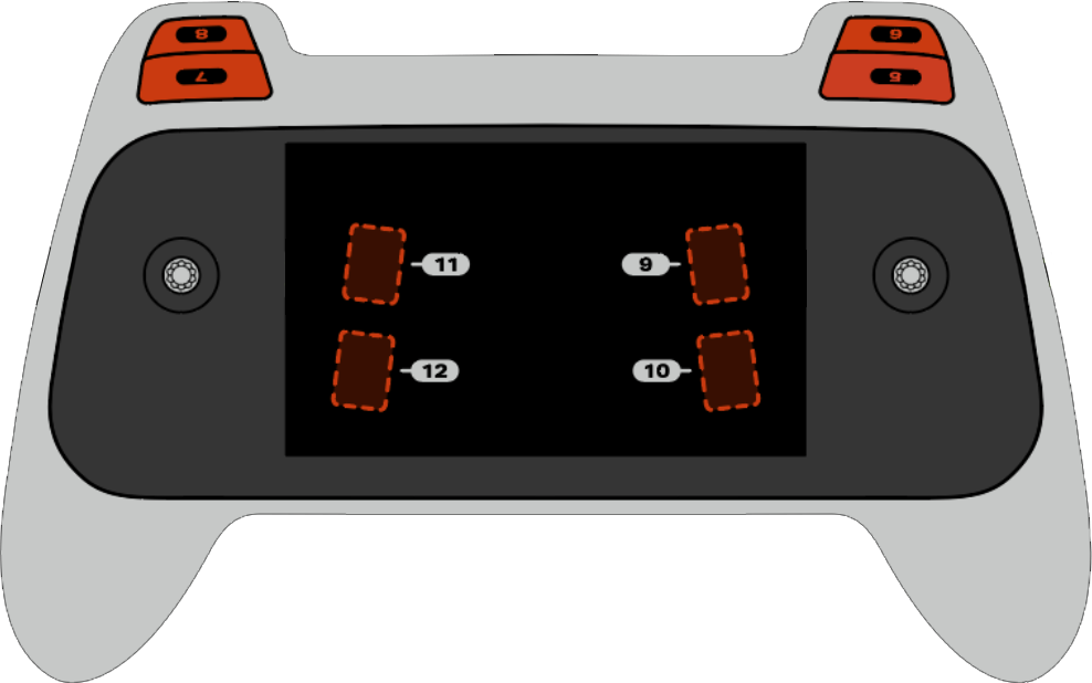

एक VEX AIR ड्रोन कंट्रोलर जिसमें बटन 5 से 12 दिखाए गए हैं। बटन 5 और 6 कंट्रोलर के दाहिनी ओर पीछे की तरफ, जॉयस्टिक के लंबवत स्थित हैं। बटन 7 और 8 बाईं ओर उसी स्थिति में हैं। बटन 9 से 12 कंट्रोलर की निचली सतह पर हैं, जिसमें 9 ऊपरी दाहिने कोने में 10 के ऊपर और 11 ऊपरी बाएं कोने में 12 के ऊपर स्थित है।
