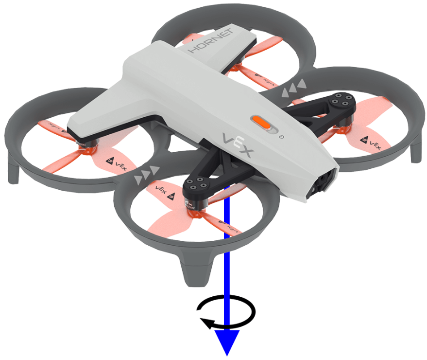

get_yaw#
get_yaw devuelve el ángulo de guiñada del dron en el rango de –180.0 a 180.0 grados como un flotador.
La siguiente imagen utiliza una flecha para mostrar la dirección de rotación positiva de la guiñada.
Un dron VEX AIR con la nariz orientada hacia la esquina inferior derecha, con una flecha azul que se extiende hacia abajo desde el centro. Alrededor de la flecha azul, una flecha curva negra apunta en el sentido de las agujas del reloj y está etiquetada como Guiñada, lo que indica la dirección positiva de la guiñada.

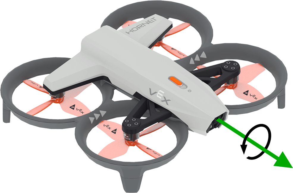

get_roll#
get_roll devuelve el ángulo de balanceo del dron en el rango de –180.0 a 180.0 grados como flotación.
La siguiente imagen usa una flecha para mostrar la dirección de rotación positiva para el rollo.
Un dron VEX AIR con la nariz orientada hacia la esquina inferior derecha, con una flecha verde que se extiende directamente desde la nariz del dron. Alrededor de la flecha verde, una flecha curva negra apunta en sentido contrario a las agujas del reloj, lo que indica la dirección positiva del balanceo.

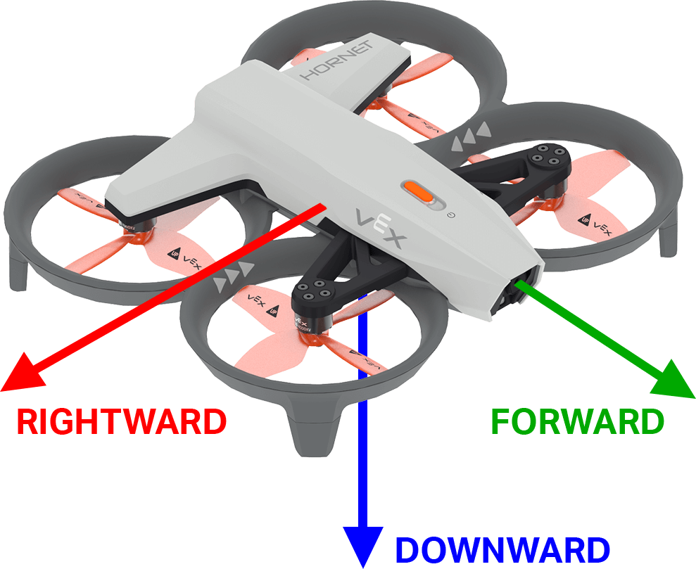

get_acceleration#
get_acceleration devuelve la aceleración del dron en una dirección específica. El valor devuelto representa la tasa de cambio en la velocidad, medida en unidades de g (donde 1g ≈ 9.81 m/s²), como un flotador que varía de -4.00 a 4.00.
La siguiente imagen utiliza flechas para mostrar la dirección de la aceleración positiva hacia adelante y hacia la derecha, y la aceleración negativa hacia abajo.
Se muestra un dron VEX AIR con una flecha verde que se extiende desde la nariz del dron con la etiqueta Forward, una flecha azul que se extiende desde el centro de la parte inferior del dron con la etiqueta Downward y una flecha roja que se extiende desde el lado derecho del dron junto al logotipo de VEX, con la etiqueta Rightward.

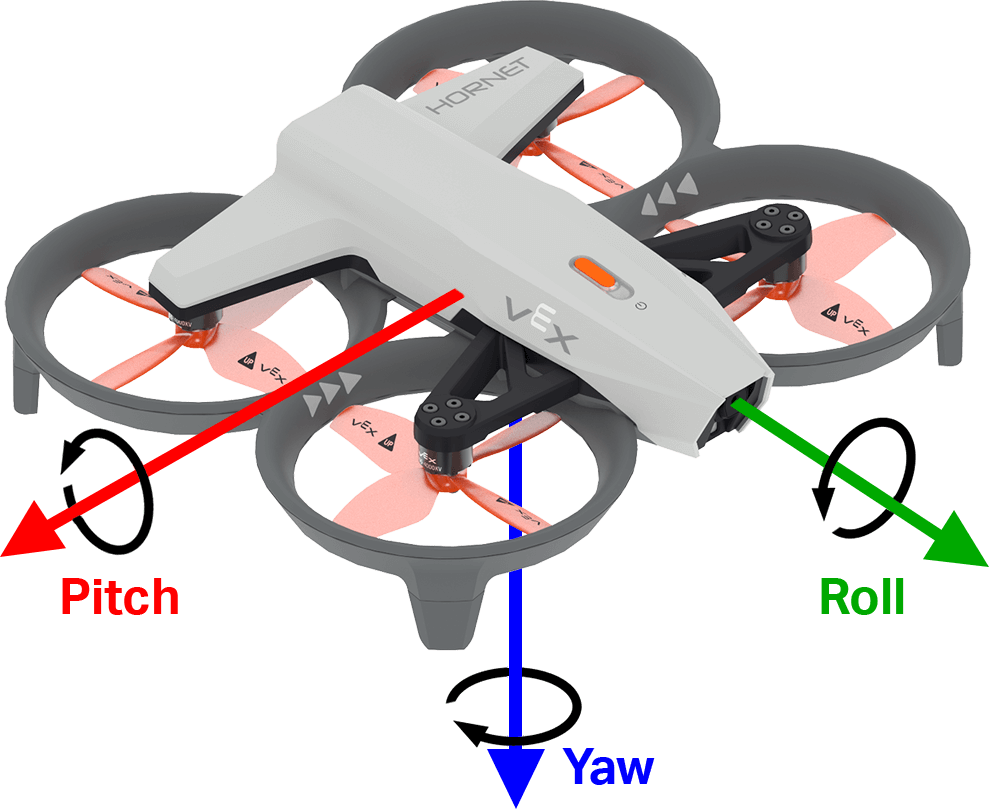

get_turn_rate#
get_turn_rate devuelve la velocidad a la que el dron está girando a lo largo del eje especificado. Esto devuelve un valor en grados por segundo \(dps\) como un flotador de –1000.00 a 1000.00 dps.
La siguiente imagen usa flechas para mostrar la dirección de rotación positiva para balanceo, cabeceo y guiñada.
Se muestra un dron VEX AIR con flechas de dirección. Una flecha verde se extiende desde la nariz del dron con una flecha curva negra que apunta en sentido contrario a las agujas del reloj a su alrededor, etiquetada Roll. Una flecha azul se extiende desde el centro de la parte inferior del dron con una flecha curva negra que apunta en el sentido de las agujas del reloj a su alrededor, etiquetada Yaw. Y una flecha roja se extiende desde el lado derecho del dron junto al logotipo de VEX, con una flecha curva negra que apunta en sentido contrario a las agujas del reloj a su alrededor, con la etiqueta Pitch.
