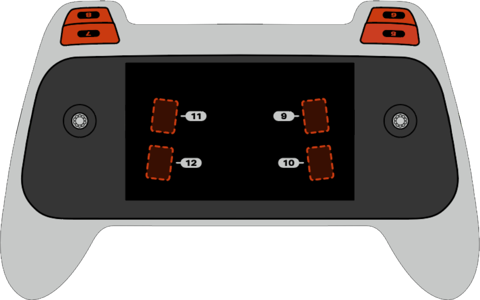

pressing palauttaa totuusarvon, joka ilmaisee, painetaanko tiettyä ohjaimen painiketta parhaillaan. Tätä metodia on kutsuttava tietylle painikeobjektille, kuten button5 (katso täydellinen luettelo painikeobjekteista alta).
  • True - Määritettyä painiketta painetaan.
  • False - Määritettyä painiketta ei paineta.
Käyttö:
Tässä menetelmässä voidaan käyttää yhtä kahdeksasta käytettävissä olevasta painikkeesta, jotka on numeroitu 5–12, kuten alla on esitetty:
Painike
Komento
button5
controller.button5.pressing() — Button 5
button6
controller.button6.pressing() — Button 6
button7
controller.button7.pressing() — Button 7
button8
controller.button8.pressing() — Button 8
button9
controller.button9.pressing() — Button 9
button10
controller.button10.pressing() — Button 10
button11
controller.button11.pressing() — Button 11
button12
controller.button12.pressing() — Button 12
VEX AIR -droonin ohjain, jossa näkyvät painikkeet 5–12. Painikkeet 5 ja 6 sijaitsevat ohjaimen oikealla puolella takana, kohtisuorassa joystickiin nähden. Painikkeet 7 ja 8 ovat samassa paikassa vasemmalla puolella. Painikkeet 9–12 sijaitsevat ohjaimen pohjassa, numero 9 on oikeassa yläkulmassa numeron 10 yläpuolella ja numero 11 vasemmassa yläkulmassa numeron 12 yläpuolella.
