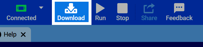

  1. Đảm bảo robot của bạn được kết nối với VEXcode, sau đó chọn Tải xuống để tải dự án xuống Brain.
Ảnh chụp màn hình thanh công cụ của VEXcode IQ (thế hệ thứ 2) với nút Tải xuống được tô sáng.

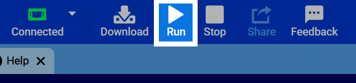

  1. Chọn Chạy để chạy dự án. Robot sẽ di chuyển theo hình vuông.
Ảnh chụp màn hình thanh công cụ của VEXcode IQ (thế hệ thứ 2) với nút Run được tô sáng.
