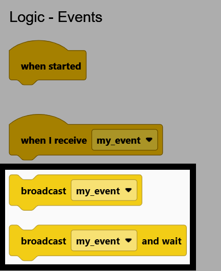

Agrega un bloque de * * transmisión * * o un bloque de transmisión y espera a tu proyecto.
Captura de pantalla de la categoría de caja de herramientas Lógica - Eventos, con los bloques de difusión y difusión y espera resaltados.

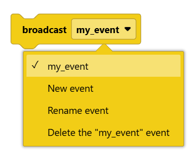

Selecciona el menú desplegable en el bloque * * difusión * * para elegir un evento existente o para crear, cambiar el nombre o eliminar un evento.
Captura de pantalla del menú desplegable del bloque de transmisión abierto, que muestra la opción my_event junto con New event, Rename event y Delete the "my_event" event options.

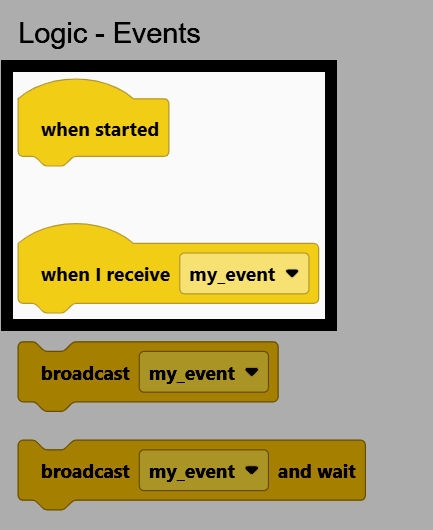

Agrega un bloque cuando reciba al espacio de trabajo y configura su menú desplegable para que coincida con el nombre del evento utilizado en tu bloque * * difusión * *. Luego, adjunte bloques debajo de él, ya que esos bloques se ejecutarán cada vez que se transmita ese evento.
Captura de pantalla de la categoría de la caja de herramientas Lógica - Eventos, con la fecha de inicio y la fecha de recepción de los bloques resaltadas.
