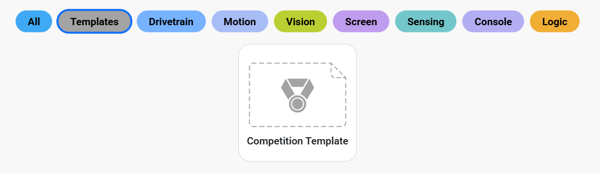

Filtra por Plantillas para encontrar la Plantilla de concurso.
Captura de pantalla de la página Ejemplos abiertos, con el filtro Plantillas resaltado, que muestra la Plantilla de competición.
