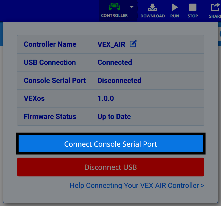

Sélectionnez Connecter le port série de la console#
Dans le menu Contrôleur, sélectionnez Connecter le port série de la console.
Panneau d'état du contrôleur de drone VEX AIR avec le bouton « Connecter le port série de la console » mis en évidence.

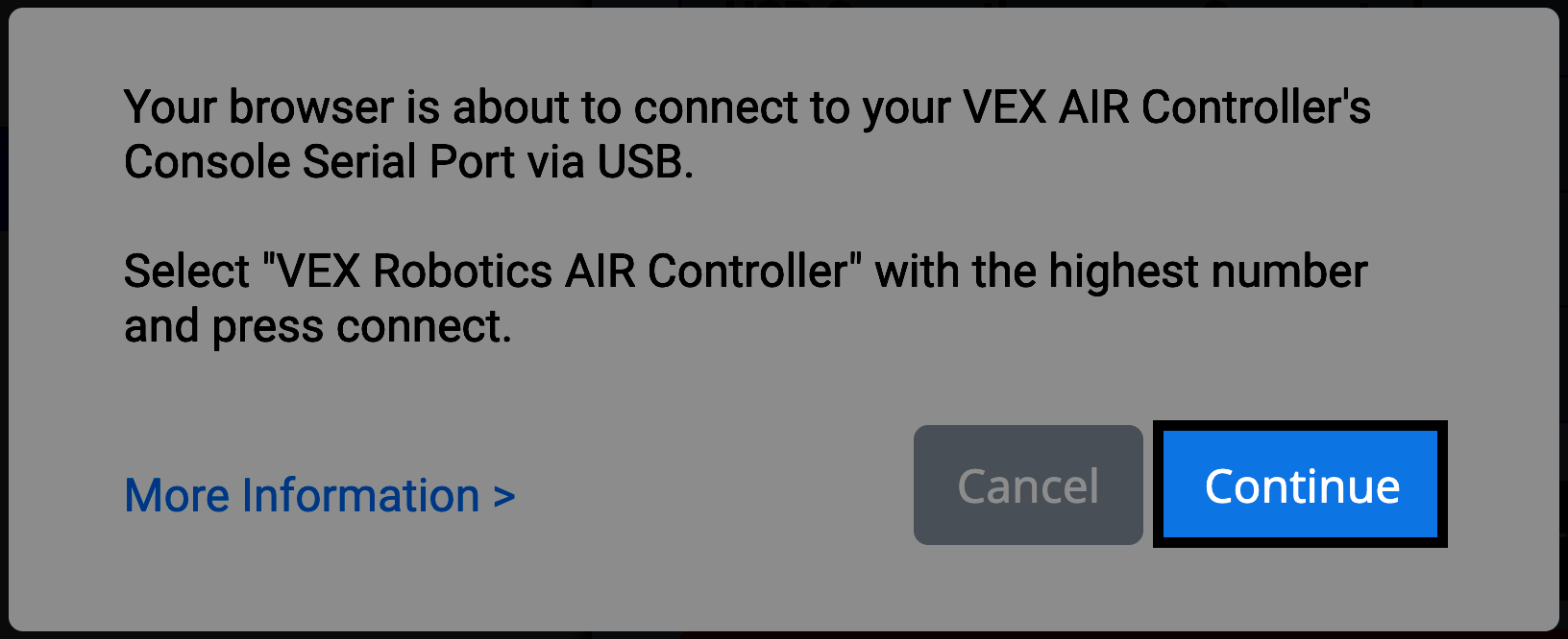

Sélectionnez Continuer dans l’invite#
Message demandant au navigateur de se connecter au port série de la console du contrôleur de drone VEX AIR via le contrôleur, le bouton Continuer étant mis en surbrillance.

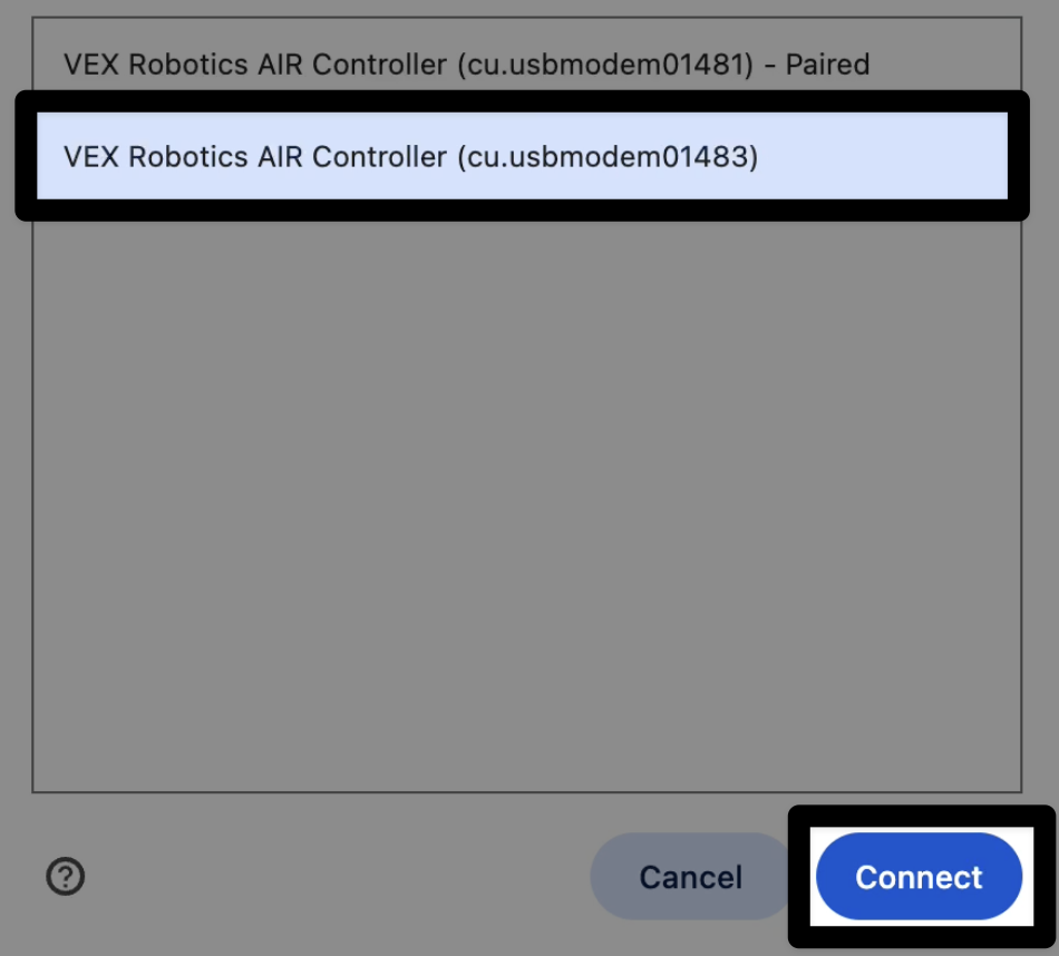

Sélectionnez le numéro d’identification correct#
Sélectionnez l’option avec le numéro d’identification LE PLUS ÉLEVÉ.
Fenêtre du navigateur affichant le contrôleur VEX Robotics AIR appairé et le bouton Connecter mis en évidence.

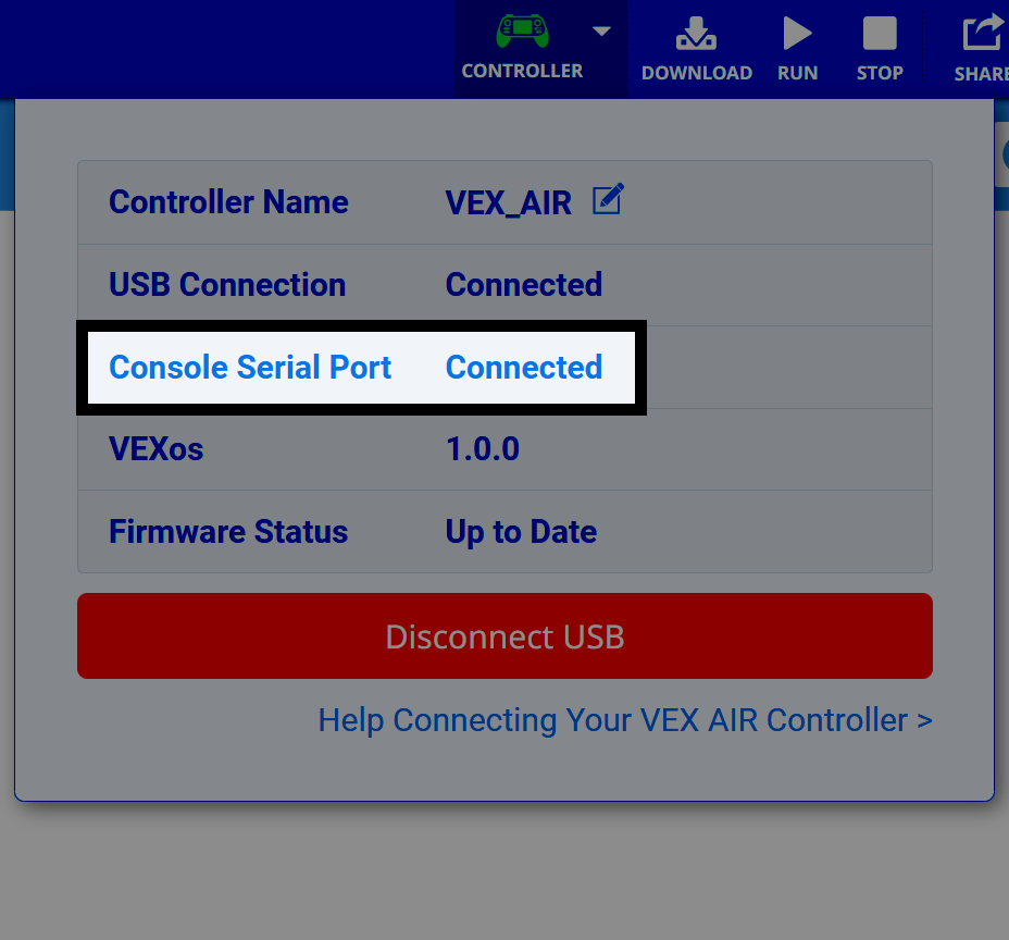

Vérifier l’état de la connexion#
Une fois la connexion établie, l’état de la connexion du port série de la console dans le menu du contrôleur affichera Connecté.
L'état de la connexion au port série de la console indique « Connecté » pour la télécommande du drone VEX AIR.
