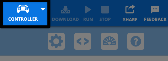

Sélectionnez l’icône Manette dans le coin supérieur droit#
Capture d'écran du coin supérieur droit de la barre d'outils VEXcode AIR, avec l'icône blanche du contrôleur mise en évidence, à gauche du bouton de téléchargement grisé.

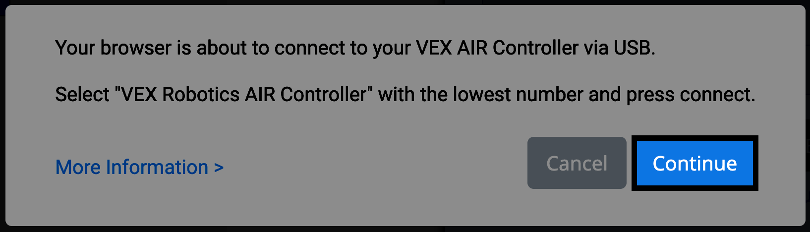

Suivez les instructions de l’appareil.#
Un message vous informe que votre navigateur va se connecter à votre contrôleur VEX AIR via USB et vous invite à sélectionner le contrôleur VEX Robotics AIR portant le numéro le plus bas, puis à cliquer sur « Connecter » lorsque vous y êtes invité. Le bouton « Continuer » situé en bas à droite est mis en surbrillance.

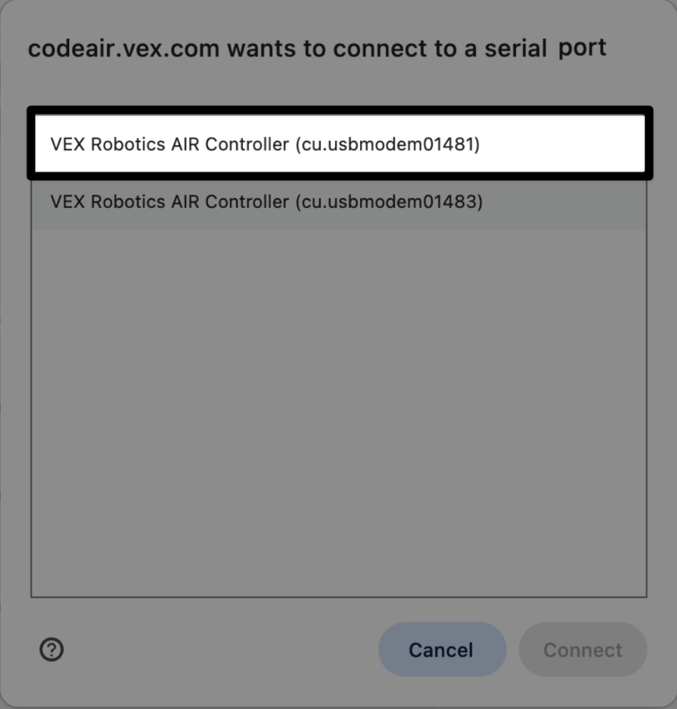

Choisissez la bonne option de connexion#
Sélectionnez l’option ayant le numéro d’identification LE PLUS BAS dans la liste des robots disponibles.
Un message indique que codeair.vex.com souhaite se connecter à un port série, et la première option avec le numéro d'identification le plus bas est mise en surbrillance, indiquant ce qu'il faut sélectionner.

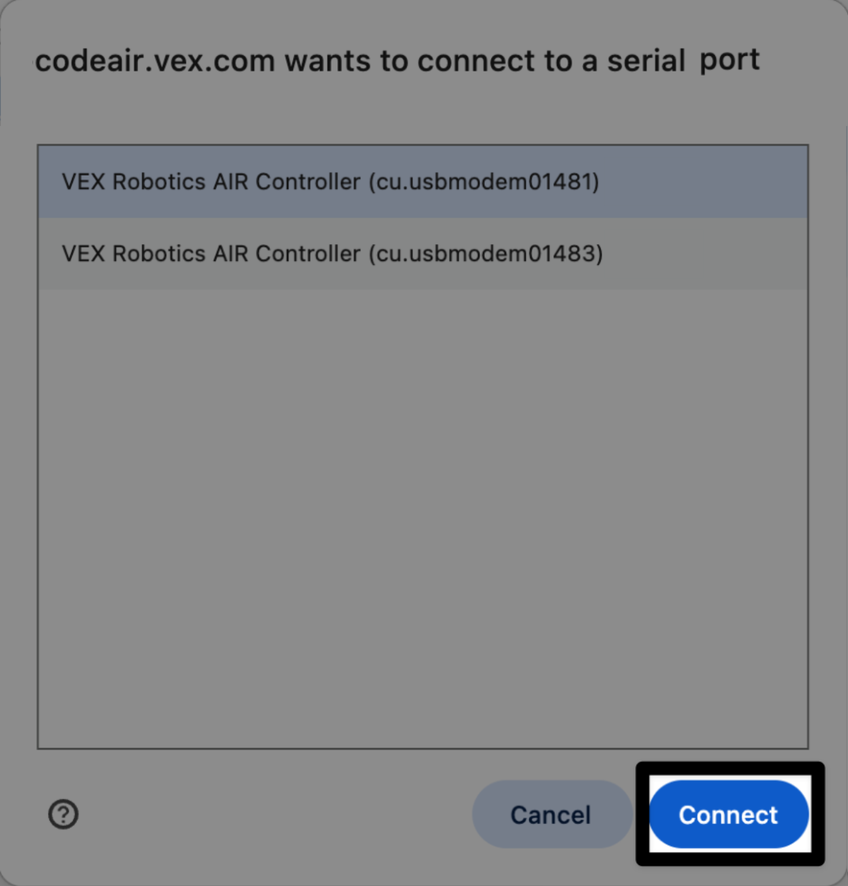

Finalisez votre connexion#
La même image que ci-dessus, avec cette fois le bouton « Connecter » en bas à droite mis en évidence.
Vous êtes connecté#
L’icône Contrôleur située dans le coin supérieur droit de VEXcode AIR apparaîtra désormais en vert.
La même capture d'écran de l'icône du contrôleur dans VEXcode AIR qu'auparavant, cette fois-ci avec l'icône verte.
