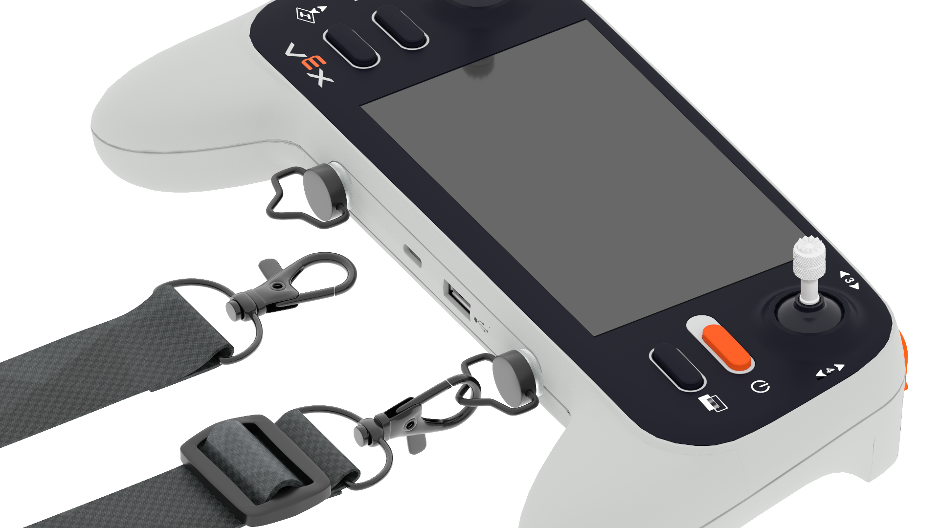

La manette est équipée d'une dragonne fixée sur le côté droit, la broche du côté gauche étant insérée dans la manette, et le clip de la dragonne étant prêt à être fixé.
Assurez-vous que la dragonne est bien fixée à la manette en vissant les broches de la dragonne dans la manette.
