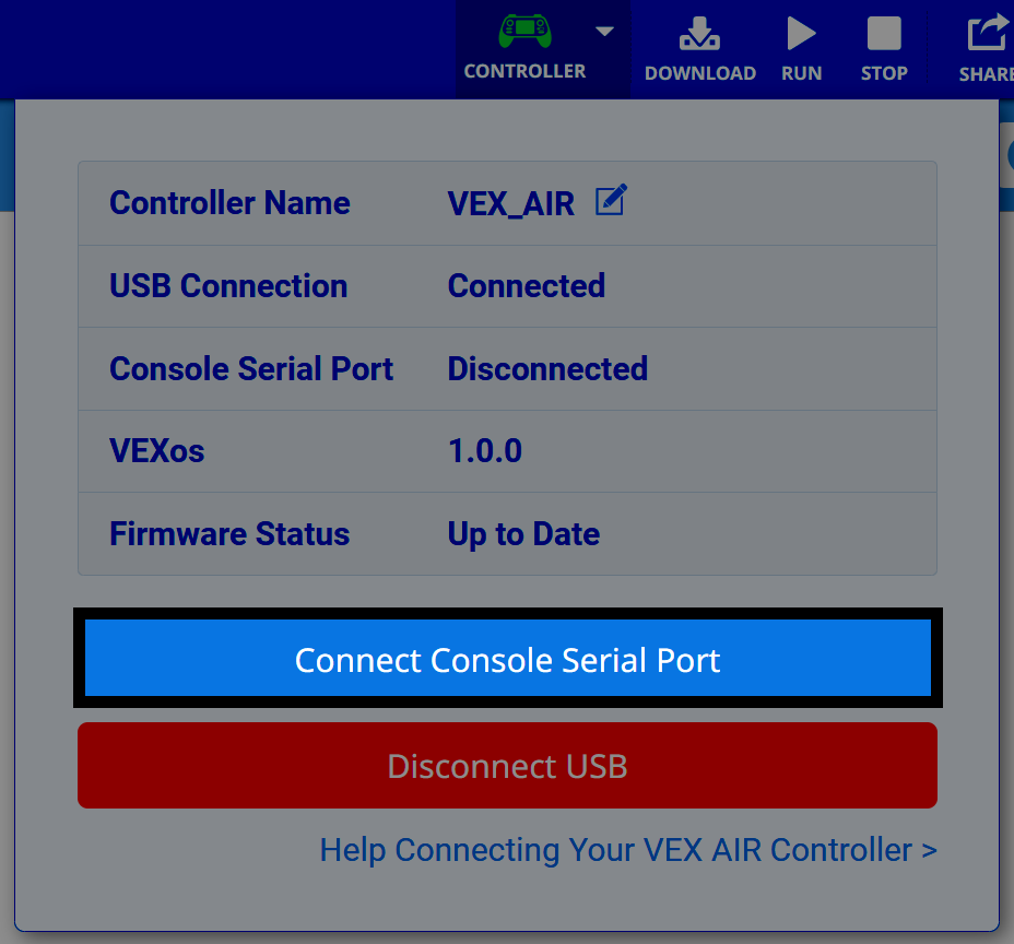

Wählen Sie „Serielle Schnittstelle der Konsole verbinden“.#
Im Menü „Controller“ wählen Sie Serielle Konsolenschnittstelle verbinden.
Statusanzeige des VEX AIR Drohnen-Controllers mit hervorgehobener Schaltfläche „Serielle Schnittstelle verbinden“.

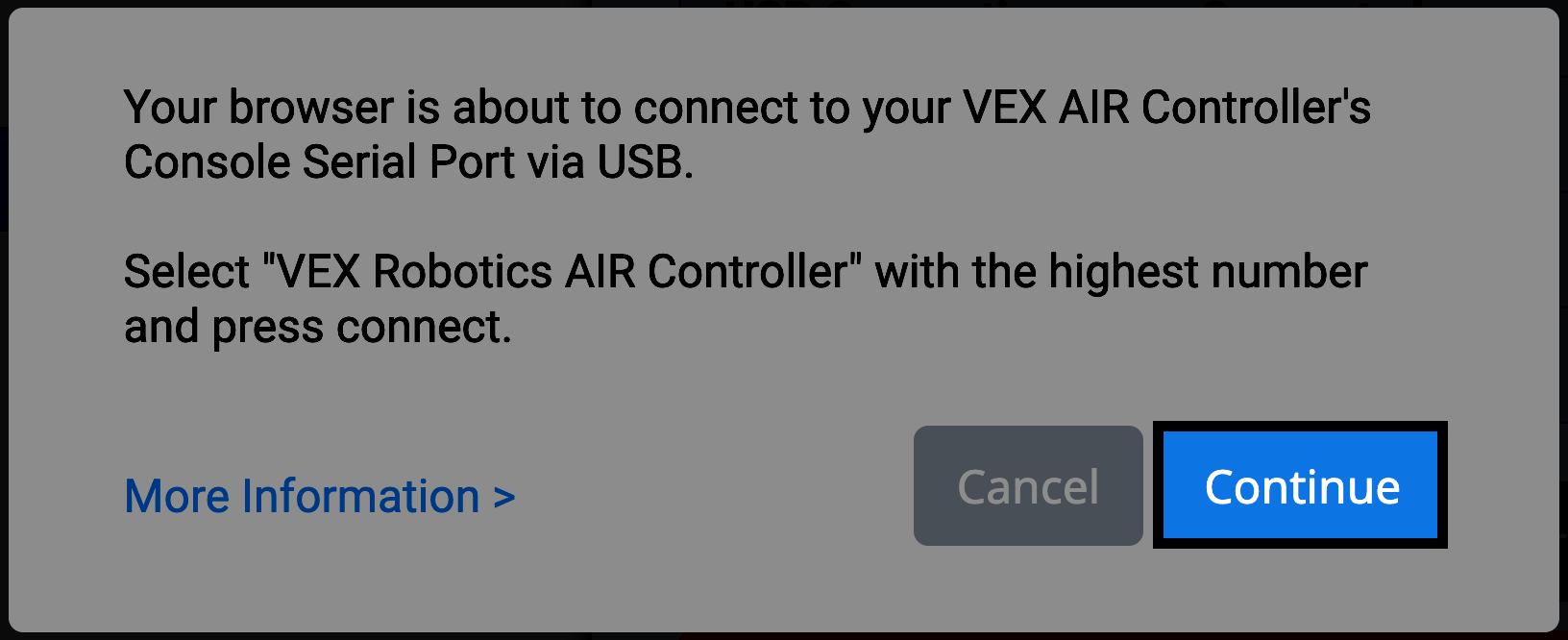

Wählen Sie im Dialogfeld „Weiter“ aus.#
Aufforderung an den Browser, sich über den Controller mit dem seriellen Konsolenanschluss des VEX AIR Drone Controllers zu verbinden, wobei die Schaltfläche „Weiter“ hervorgehoben ist.

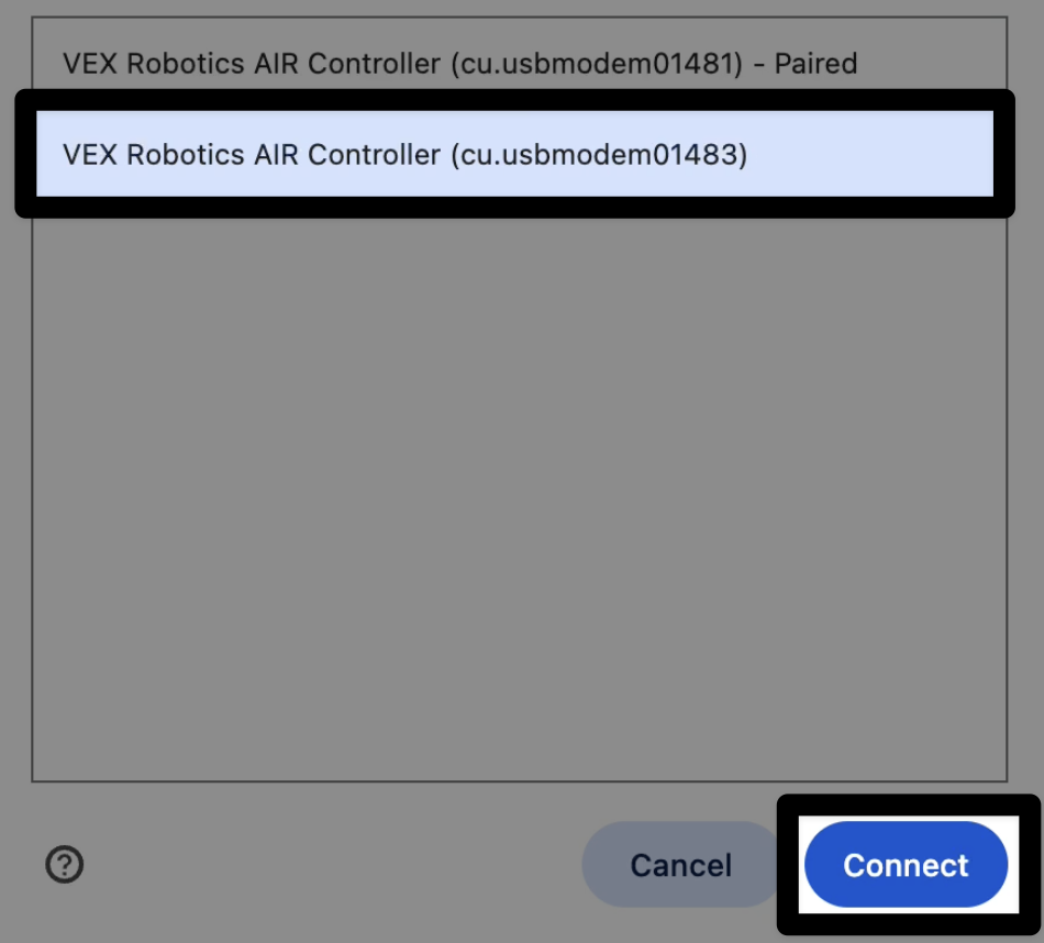

Wählen Sie die richtige ID-Nummer aus#
Wählen Sie die Option mit der HÖCHSTEN ID-Nummer.
Browserfenster mit Anzeige des gekoppelten VEX Robotics AIR Controllers und hervorgehobener Schaltfläche „Verbinden“.

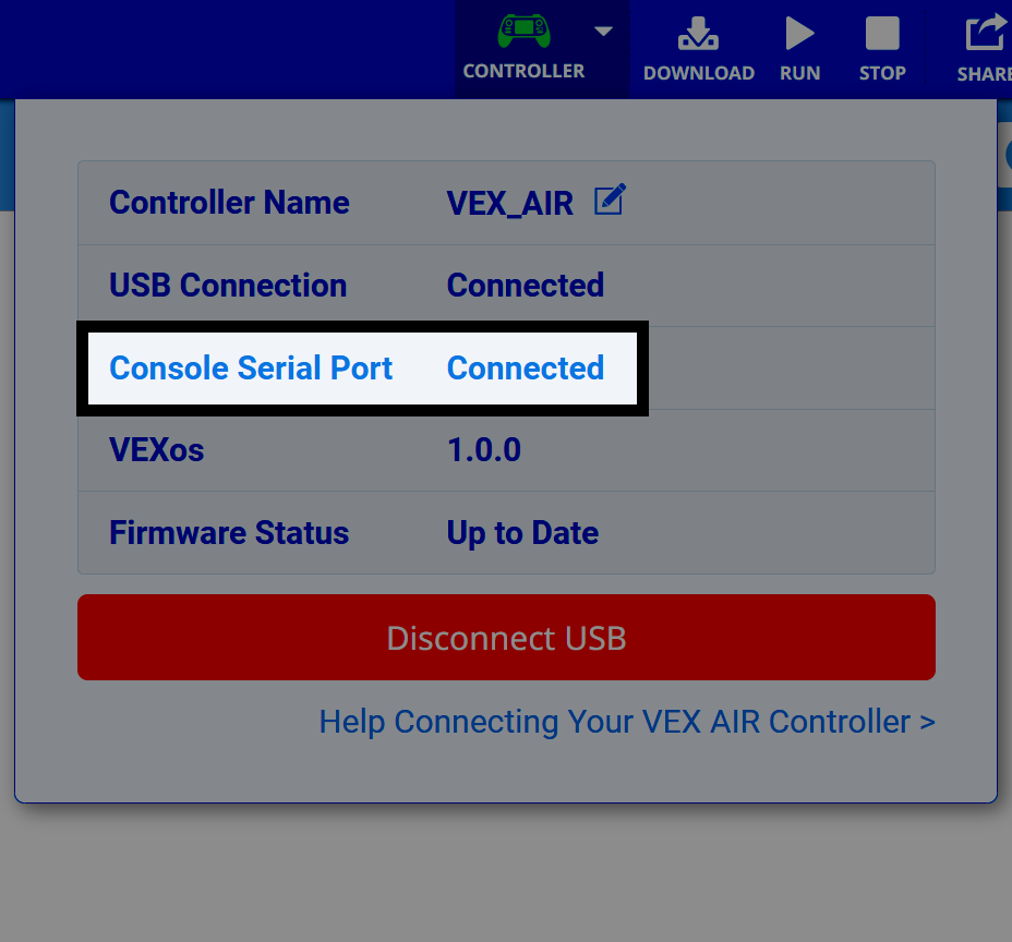

Verbindungsstatus prüfen#
Sobald die Verbindung hergestellt ist, wird im Controller-Menü unter „Serieller Port der Konsole“ der Verbindungsstatus „Verbunden“ angezeigt.
Der Verbindungsstatus der seriellen Schnittstelle der Konsole zeigt für den VEX AIR Drohnencontroller „Verbunden“ an.
