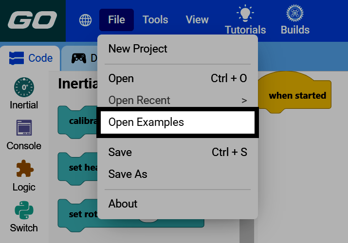

  1. VEXcode’un sol üst köşesindeki Dosya seçeneğini, ardından Örnekleri Aç seçeneğini seçin.
Dosya menüsünün açık olduğu ve Örnekleri Aç seçeneğinin vurgulandığı ekran görüntüsü.

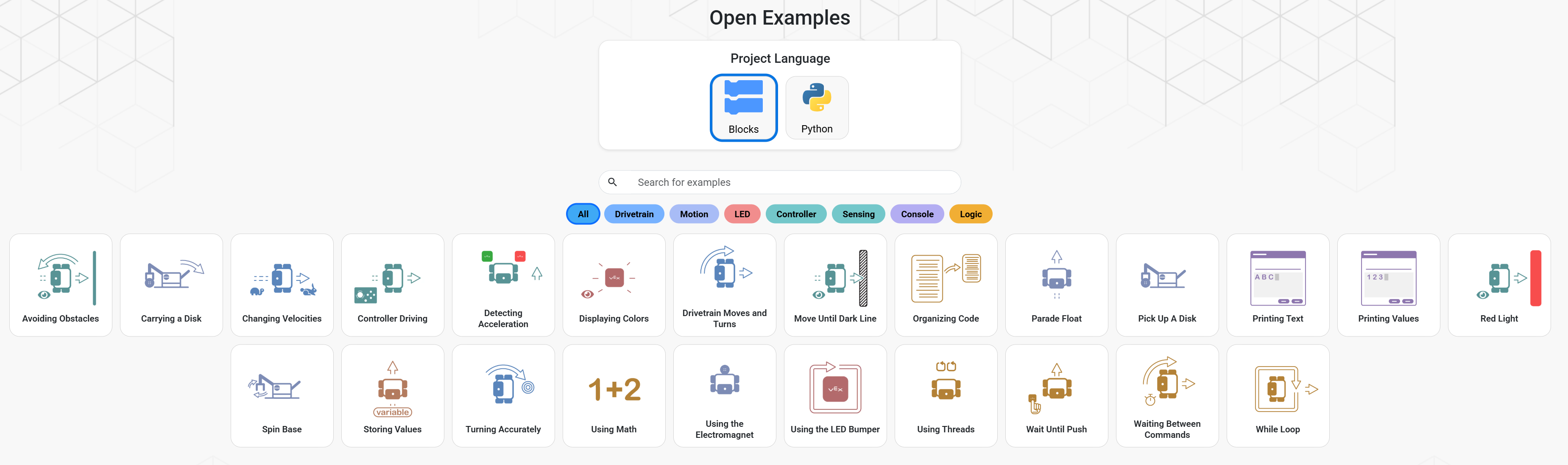

  1. Açık Örnekler sayfası, mevcut tüm örnek projeleri gösterir.
Açık Örnekler sayfasının ekran görüntüsü; kategori filtreleriyle örnek projelerin yer aldığı bir tablo gösteriyor.

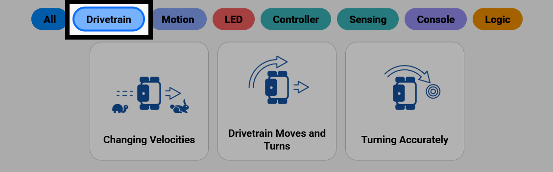

  1. Gösterilen örnek projeleri daraltmak için filtrelerden birini seçin; örneğin, yalnızca robotun tahrik sisteminin nasıl kodlanacağını gösteren örnek projeleri göstermek için Tahrik Sistemi filtresini seçin.
Açık Örnekler sayfasının ekran görüntüsü; burada Aktarma Organları filtresi vurgulanmış ve ilgili örnek projeler gösterilmektedir.

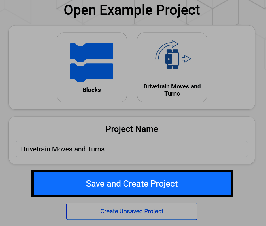

  1. Bir örnek proje seçin, ardından yeni projeyi cihazınıza kaydetmek için Kaydet ve Proje Oluştur seçeneğini belirleyin.
Örnek Proje Aç ekranının ekran görüntüsü; Proje Adı alanı ve Kaydet ve Proje Oluştur düğmesi vurgulanmıştır.

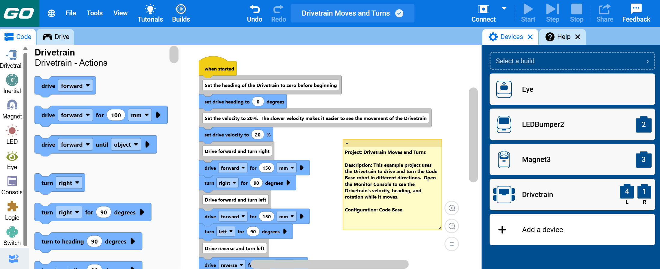

  1. Proje, VEXcode’da örnek kodun çalışma alanında zaten mevcut olduğu şekilde açılacaktır. Robot, Aygıtlar menüsünde zaten yapılandırılmış olacak ve çalışma alanındaki bir not, projenin ne yaptığını ve hangi aygıt yapılandırmasının kullanılacağını açıklayacaktır.
VEXcode'da açılmış bir örnek projenin ekran görüntüsü; çalışma alanındaki örnek blokları ve projeyi açıklayan bir yorumu göstermektedir.
