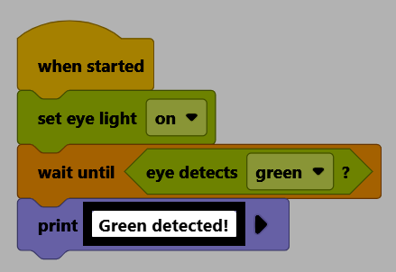

  1. Renk parametresini yeşil olarak değiştirin.
Projenin ekran görüntüsü; gözün renk bloğunu algıladığı açılır menü açık, kırmızı, yeşil ve mavi seçenekleri gösteriliyor ve yeşil seçili.
  1. Bekleme süresi bloğunun altına bir yazdırma bloğu ekleyin.
Aşağıdaki baskı bloğu, bekleyin.#
başladığında :: hat events
göz ışığını [açık v] olarak ayarla
<göz [yeşil v] algılıyor mu?> olana kadar bekle
[VEXcode] yazdır ▶
  1. Metnini Yeşil algılandı! olarak değiştirin.
Tamamlanmış projenin ekran görüntüsü, yazdırma bloğunun metni "Yeşil algılandı!" olarak ayarlanmış durumda.

  1. Göz sensörünün önüne yeşil bir disk tutun. Algılandığında, konsola Yeşil algılandı! yazısı yazdırılacaktır.
