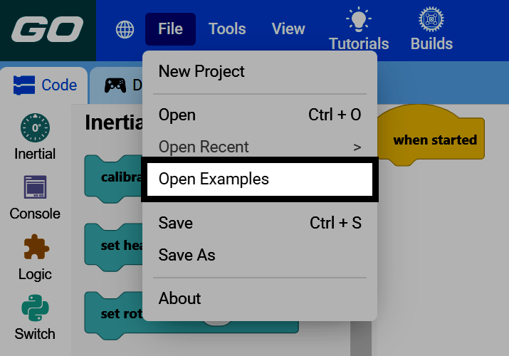

  1. Chọn File ở góc trên bên trái của VEXcode, sau đó chọn Open Examples.
Ảnh chụp màn hình menu Tệp đang mở, với tùy chọn Mở ví dụ được tô sáng.

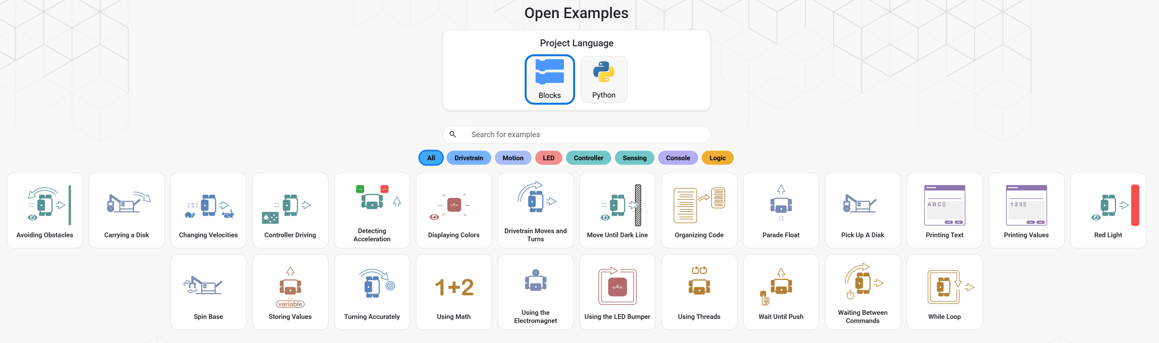

  1. Trang Ví dụ Mở hiển thị tất cả các dự án ví dụ hiện có.
Ảnh chụp màn hình trang Ví dụ Mở, hiển thị dạng lưới các dự án ví dụ với bộ lọc theo danh mục.

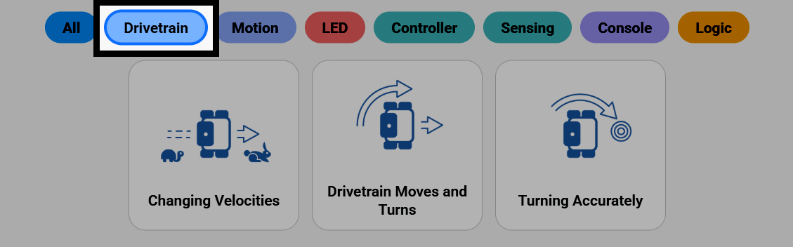

  1. Chọn một trong các bộ lọc để thu hẹp phạm vi hiển thị các dự án ví dụ, chẳng hạn như Hệ thống truyền động để chỉ hiển thị các dự án ví dụ minh họa cách lập trình hệ thống truyền động của robot.
Ảnh chụp màn hình trang Ví dụ Mở, với bộ lọc Hệ thống truyền động được tô sáng và các dự án ví dụ phù hợp được hiển thị.
Bạn cũng có thể sử dụng thanh tìm kiếm để tìm kiếm tên của một dự án ví dụ.
Ảnh chụp màn hình trang Ví dụ Mở, với thanh tìm kiếm được tô sáng.

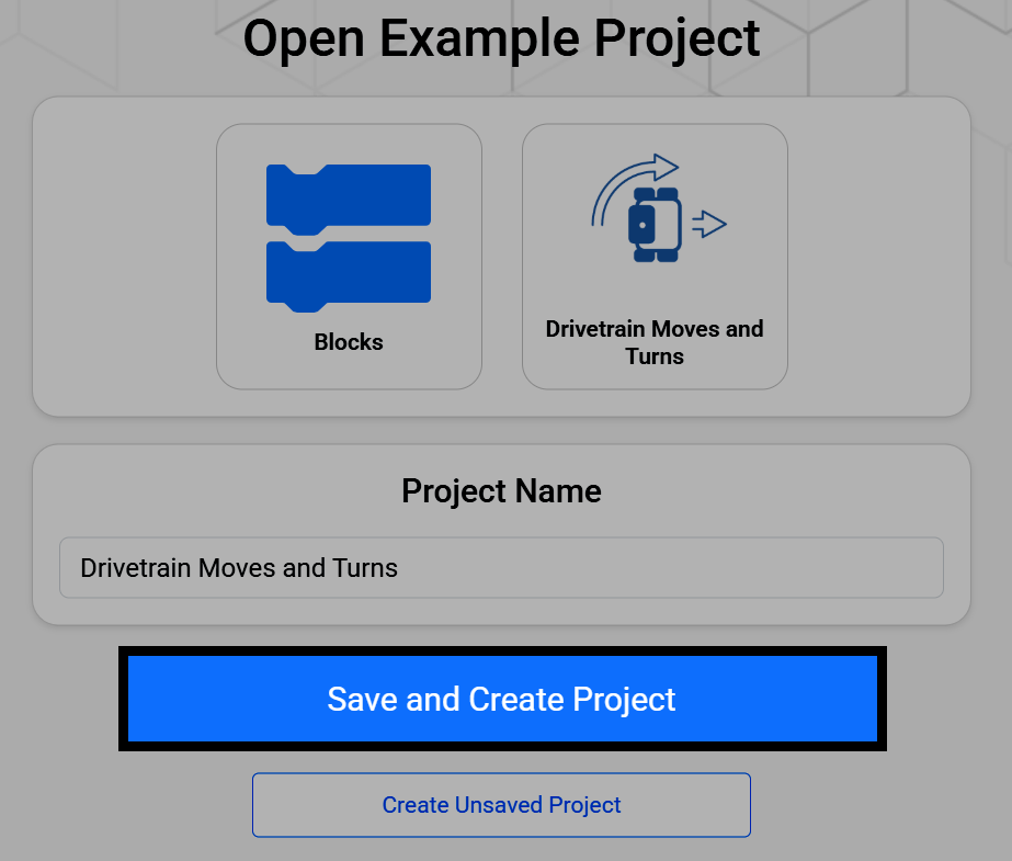

  1. Chọn một dự án mẫu, sau đó chọn Lưu và Tạo Dự án để lưu dự án mới vào thiết bị của bạn.
Ảnh chụp màn hình của giao diện "Mở dự án mẫu", với trường "Tên dự án" và nút "Lưu và tạo dự án" được tô sáng.

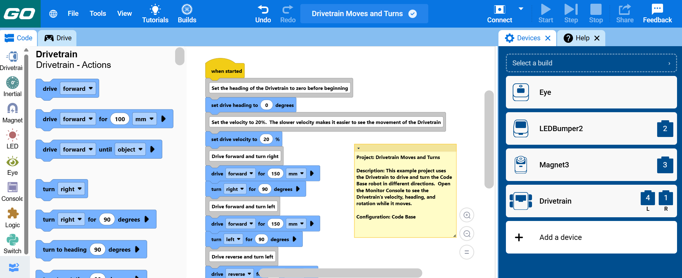

  1. Dự án sẽ được mở trong VEXcode với mã minh họa ví dụ đã có sẵn trong không gian làm việc. Robot sẽ được cấu hình sẵn trong menu Thiết bị, và một ghi chú trong không gian làm việc sẽ giải thích dự án làm gì và cấu hình thiết bị nào cần sử dụng với nó.
Ảnh chụp màn hình một dự án ví dụ đang mở trong VEXcode, hiển thị các khối lệnh của ví dụ trong không gian làm việc và một chú thích giải thích về dự án.
